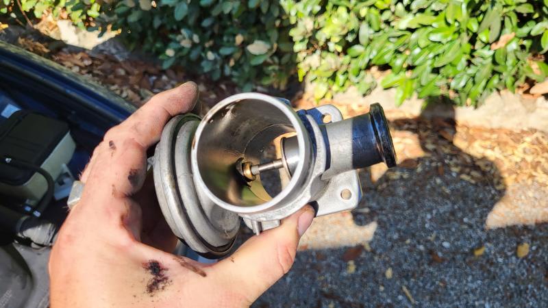

Bon , ayant un peu de temps pour moi aujourd'hui j'ai remis les mains dans la voiture...
Alors j'ai nettoyé legr qui n'était pas sale , changé lelectrovanne de vanne egr par l'ancienne de turbo qui était fonctionnelle, et en même temps changé les 2 durites qui arrivent dessus ,devinez quoi bah toujours la même chose ...
Suite à ça, Comme demandé j'ai fait le test vanne egr débranchée et tuyau obturé et attaché, toujours la même connerie...
Je n'ai plus d'idée, je ne sais toujours pas combien je dois avoir de pression à la pompe sous le siège avant ni si ça doit être stable comme demandé sur mon dernier post .
Je vais la remettre au fond du terrain ça m'énerve de n'avoir aucune information pour travailler la dessus.
Je vous met une photo de legr avant que je la nettoie elle n'était pas sale pour moi ...
Messages : 23767
ESt ce que tu as contrôlé ton electrovanne pièce 1
https://www.realoem.com/bmw/fr/partgrp? ... 530d&mg=11
1/ son alim
2/ tu la démontes et tu la secoues; si elle fait cloc cloc , elle est morte

Elle était bonne mais j'ai mis celle de turbo à la place qui était OK aussi .
Les 2 n'étaient pas mortes
Pour la pression de GO après le filtre c est 3.5 b
Soit c est elle qui envoie quand elle veut
Soit la GV du turbo qui grippe
Vu que les autres contrôles ont été faits

OK ça marche merci bien :main:
Pour la GV si ça grippe il y a quel remède ? J'avais déjà regardé mais je trouvais la tige de commande assez dure quand même
