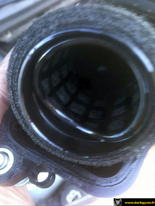

J'avais eu mon vase d'expansion qui avais explosé, suite à une mauvaise purge je pense (j'avais pas attendu l'ouverture du calorstat
Concernant fuite d'huile comme ce week-end je suis passé sous la voiture, j'ai encore trouvé un peu d'huile, un filet qui coule le long de la descente d'admission alu entre l'EGR et l'intercooler, j'ai pourtant changé les joints (verts) de l'ERG et intercooler, j'ai par repérer de fissure apparente sur la durite... Je roule encore 1 cette semaine et je revérifie

as tu fait ceci?
https://www.darkgyver.fr/reparation-BMW ... r-m57.html
et si oui, as tu vérifié que ce joijnt n'était pas de travers come ceci?

Bonjour Dark,
Oui j'ai viré mon vortex d'origine pour installé un mousse car effectivement l'autre avais tendance à laisser passé un peut trop d'huile. Pour ce qui est du joint torique il faut que je vérifie mais il me semble l'avoir bien installé.
- Messages : 85926
c'est bien!
mais
Vérifie...... cela ne coûte qu'un peu de temps!
mais
- Messages : 85926
et prend une photo que l'on voie bien/mieux où se situe le prob!
