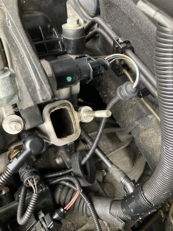

Cela ?

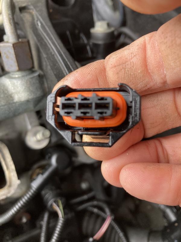

Oui pour la prise mais dans ce genre la photo:

pas super macro mais les contacts ont été nettoyé et ils ne semblaient pas brulés ou abimés
Messages : 11821
Reste encore la vérification de ref du régulateur et on fera le point.

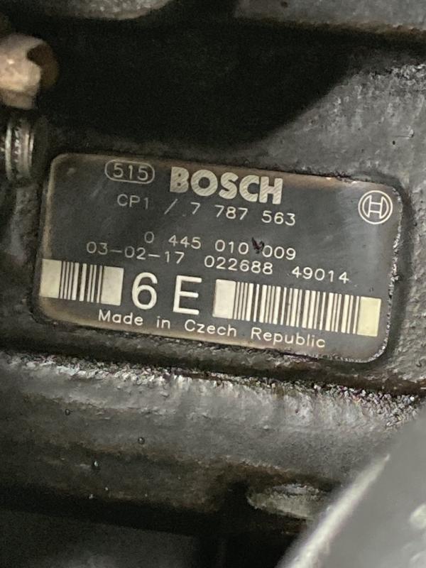

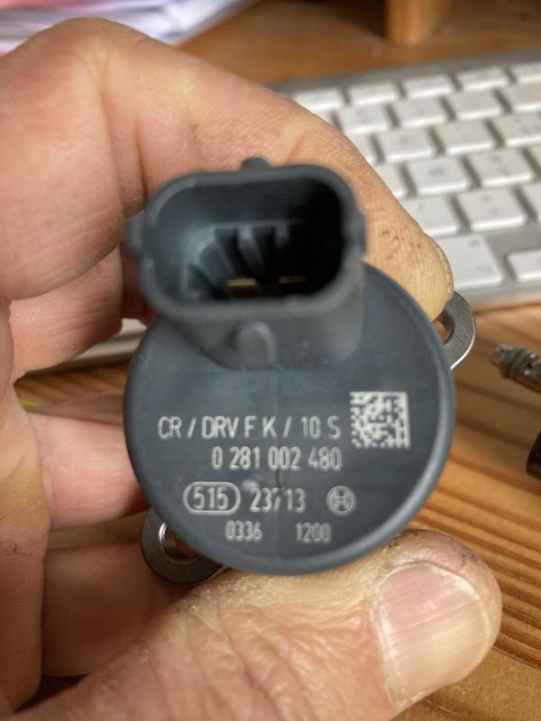

C'est pas le bon régulateur
https://www.realoem.com/bmw/fr/part?id= ... 3517787537
Même la pompe HP n'est pas la bonne....
https://www.realoem.com/bmw/fr/part?id= ... 3517787632
Bizard que cela est fonctionné.
Ou alors on as pas le bon VIN sur ton profil.

C'est ce que j'ai remarqué en croisant les références
Mais ce qui est certain ,c'est qu'elle fonctionnait dans cette config et pas qu'a moitié.
Elle a cessé de fonctionner du jour au lendemain littéralement , sans passer par des stades intermédiaires
