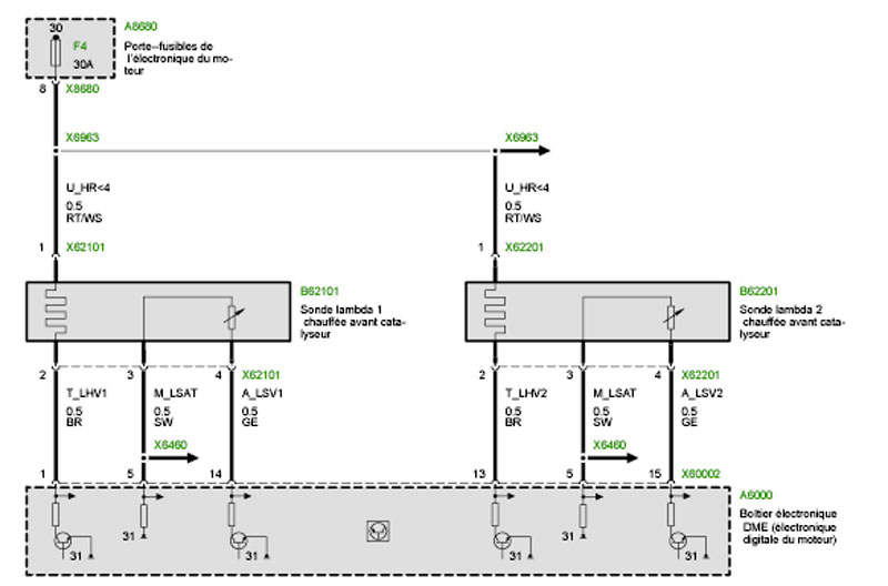

en fait sur ta sonde (donc sonde lambda avant cat! tu dois avoir 4 fils!
2 fils sont pour le signal de sonde
et
2 fils sont pour le chauffage de sonde
il faut mesurer la résistance entre les deux bornes de chauffage de sonde (sonde débranchée) côté sonde!
tu dois trouver un truc de l'ordre de quelques Ohms
je cherche le schéma
et

j ai tester ce matin la resitance de la sonde (4,5 ohms )sur la sonde directement et débrancher
- Messages : 85974
c'est probablement bon!
je ne connais pas les valeurs exactes!
en tout cas si une résistance de chauffage est HS, on a soit l'infini ou très grand, soit un Court circuit!
ce n'est ni l'un ni l'autre!
donc ce doit être bon!
mais vérifie ce fusible!
car même bonne, si elle n'est pas alimentée (chauffée), elle ne fonctionne pas ou mal! (moteur chaud)
