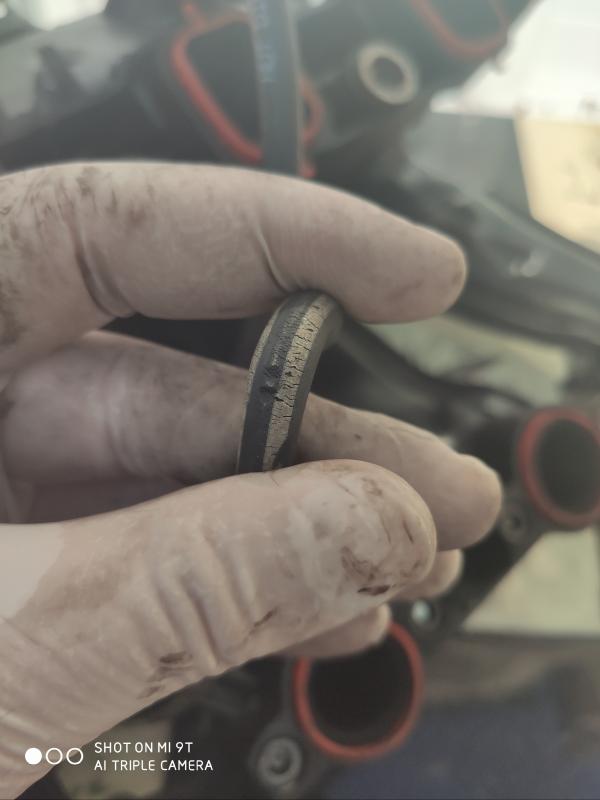

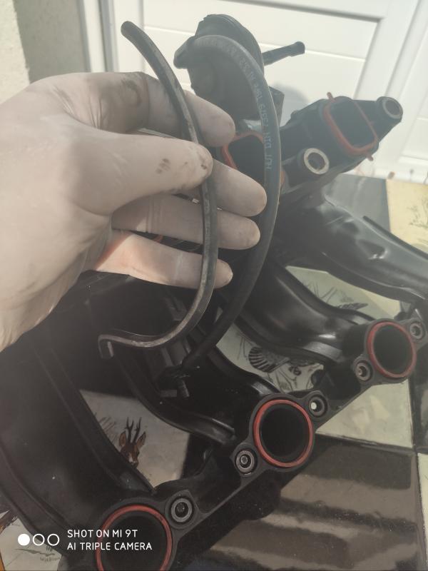

Aujourd'hui;je finalisais la réfection de mes durites de dépression et j'ai donc changé celle qui commande l'ouverture des volets comme me l'avait conseillé Smeldeplomb.
Merci à toi bien vu
C'était celle ci.
Elle était complétement poreuse.Du coup changé.
Malheureusement je n'ai pas remonté car j'ai découvert une fuite de LR dans cette zone du moteur...
(je vais ouvrir un autre sujet pour ce problème)
Je ne sais pas si cela va résoudre mon problème de puissance à bas régime,mais je l'espère
Merci à toi bien vu
C'était celle ci.

- Messages : 85879
La durite que tu vas changer devait l'être, et c'est donc bien de le faire!
mais je ne pense pas que cela gisse sur ton prob
c'est du moins peu probable
D'ailleurs as tu encore les clapets sur cette voiture????
A mon sens, le plus probable et de loin est que tu aies des fuites au niveau d'une des grosses condites d'air
ou
radiateur Air-air (intercooler)
ou
de la pipe admission
demande à une personne d'accélérer un peu sur place et regarde si tu ne trouves pas une fuite ou bruit de souffle suspect
