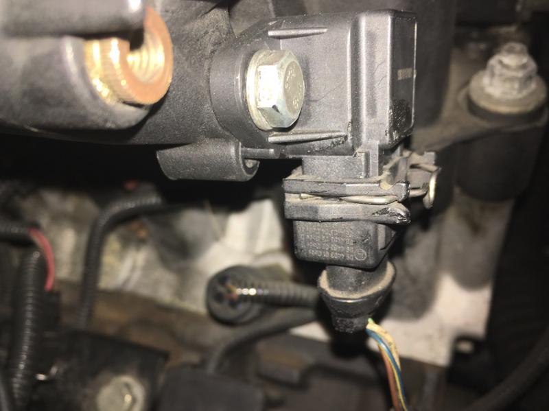

Oui celle entourée en rouge a été remplacé en même temps que le débitmètre.
Je vais recontroler de nouveau ces EV pour être sur. Et à la rigueur mettre le neuf que j’ai changé récemment sur l’EGR au turbo.
Messages : 11830
Je parle de la prise pas du capteur. Tu confirme ?

La prise a l’air correct. Faudrait que je test au multimètre pour être sûr. J’ai mis du nettoyant frein en attendant.
Dimanche j’ai inversé les EV EGR >>> turbo.
Celle du turbo faisait cloc cloc qu’il n’y avait pas quand j’ai inversé la toute 1ère fois. Maintenant je vais en recommander une pour celle de l’EGR. La condamnée provisoirement pour voir ce que ça donne?

Fait une photo de côté connecteur ce sera plus simple que le testeur... Je t expliquerait pourquoi

Loffense a écrit :Cercle rouge sur la photo:
SI le turbo à retrouver sa fonction normale en inversant les EV, l'EV qui est sur l'EGR est morte. Pour rappel tu écris plus haut: la tige de turbo yoyotte. Si elle ne yoyotte plus et est stable, l'EV était hs ce qui explique que tu n'est pas d'air qui arrive à l'EGR

D'ailleurs on va un peu "vite" sur ce capteur!!!
tu dis l'avoir changé!
c'est bien ce capteur là???? pièce 14
https://www.realoem.com/bmw/fr/showpart ... Id=11_7580
as-tu bien vérifié en le sortant que l'air pouvait "sortir" du trou de ce capteur quand il était démonté???? (trou bouché????)
