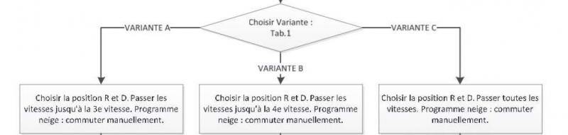

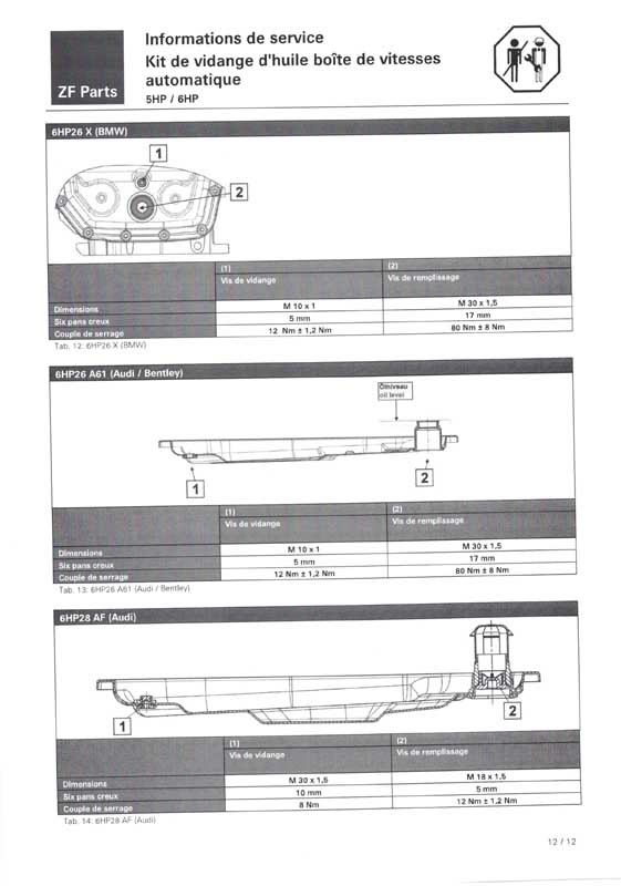

A 280 000 Kms sachant qu'une seule vidange a été faite (mais ne sachant pas quand), je commencerais par ça.
Chez tecmotor, tu as ça en pas cher :
http://www.tecmotor.fr/kits-vidanges-co ... anada.html
la procédure de vidange :
e39-m57-an99-tutoriel-de-procedure-de-v ... 14057.html

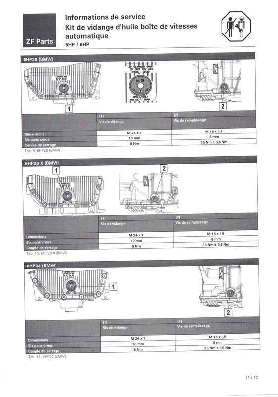

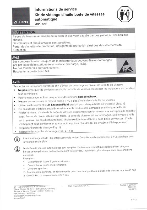

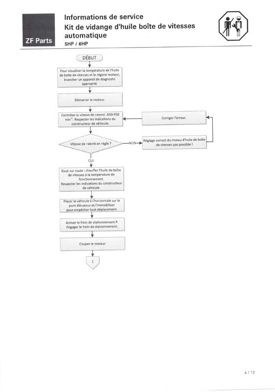

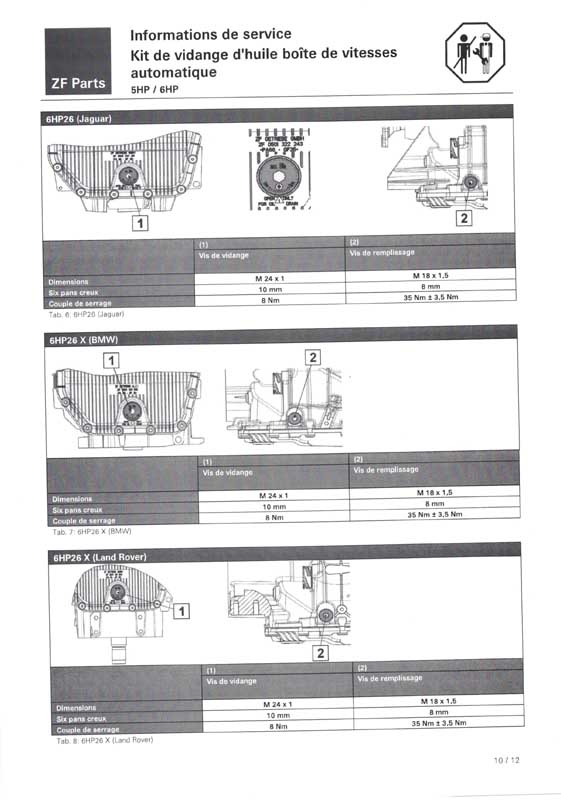

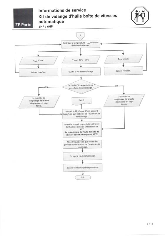

J'ai la doc ZF pour ce qui concerne la vidange des 5HP - 6HP si cela t’intéresse

Salut non pas encore car nous avons etait malade en famille c’est tellement plus cool...
Il Me reste 2 nuit a faire et je pourrais attaquer sa pendant mes repos
Je vais quand meme devoir m attaquer a la vidange sa c est certain que le convertisseur soit malade ou pas
Merci manu pour la procédure ZF officielle je l ai deja pour l huile que tu propose je ne connaissais pas a croire qu on peut mettre se que l on veut du moment que sa repond au critere zf....
pour l huile je pense peut etre me servire de la ravenol pour rincer la boite puis partir sur de la zf pour la definitif ou pourquoi pas de la ravenol je cherche encore des info sur cette huile certain dise que la zf c est de la shell rebadger d autre que c est de la ravenol rebadger et encore d autre dise que la ravenol et huile additiver pour repondre au critere zf
La solution la plus simple serait de prendre de zf mais 2 vidange a faire avec cette huile sans garentit j arrive au prix d un convertisseur.....
Merci a vous
Thierry

Si la vidange règle le problème tu auras déjà économisé des brouzoufsthierryt a écrit :Je vais quand meme devoir m attaquer a la vidange sa c est certain que le convertisseur soit malade ou pas

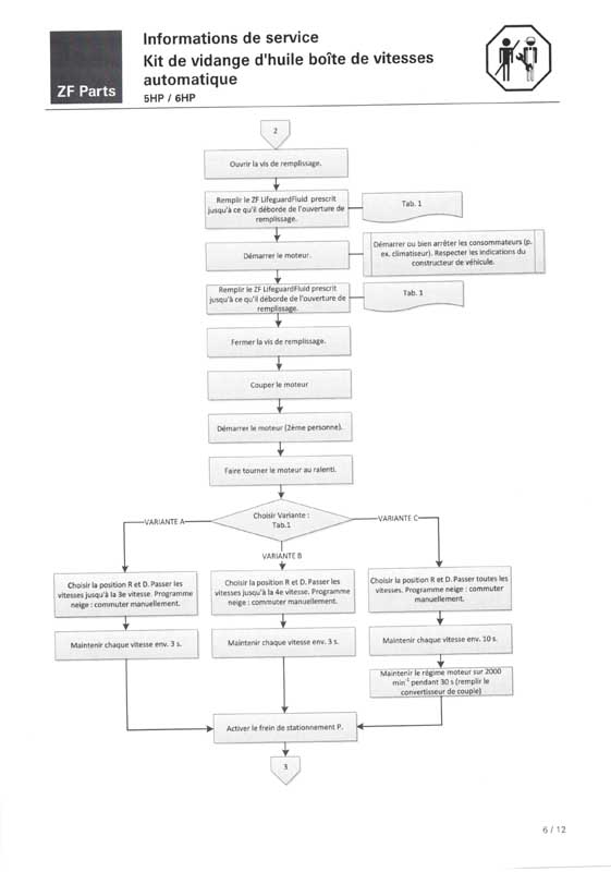

Alors attention, tu dois procéder en variante "A"thierryt a écrit :Merci manu pour la procédure ZF officielle je l ai deja
Donc justement, pas n'importe quoithierryt a écrit :pour l huile que tu propose je ne connaissais pas a croire qu on peut mettre se que l on veut du moment que sa repond au critère zf....

Salut et merci

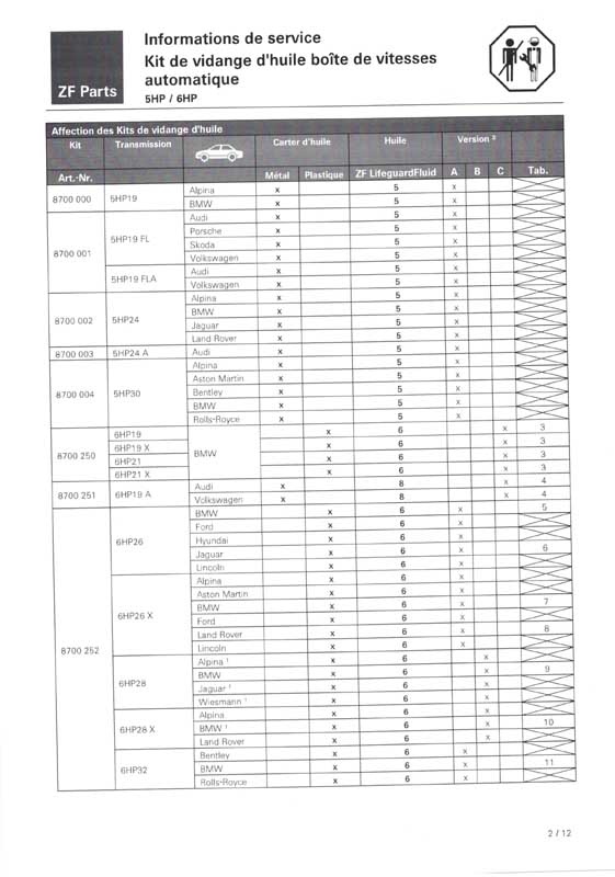

Manu tu me dit de me conformer a la variante A hors la procédure zf que j ai ne stipule pas de variante j ai seulement un tableau de version A B C hors la 6hp26 et toujours en A
Pour l huile pas cher il n y a que 70€ d écart donc autant mettre de la zf et si pas d améliorations je pense tirer sur le convertisseur jusqu’à trouver les fond pour la réfection complete sans lacher 5000€.....

C'est bien çathierryt a écrit :Salut et merci
Au début (tableau) ils parlent de "version" mais dans le descriptif ils disent variante :
c'est un point de vue, certains vont trouver que 70€ c'est énorme d'autre non, je ne connais pas l'état des finances de tousthierryt a écrit :Pour l huile pas cher il n y a que 70€ d écart donc autant mettre de la zf et si pas d améliorations je pense tirer sur le convertisseur jusqu’à trouver les fond pour la réfection complete sans lacher 5000€.....

Je ne sait meme pas si elle va accepter de passer la 3 étant donner qu elle va détecter que les roue avant ne tourne pas je verrais en faisant le prélèvement
D’ailleurs pourquoi plusieurs variente ? Que se passe t il si j arrive a passer jusqu’à la 6 ?

Elle va passer les 3 sans problème
si tu passes la 4, elle ne restera affichée au TDB que 1 ou 2 secondes :)
Donc ne cherche pas à faire d'exploit, l'huile monte assez vite en température avant d'avoir le temps de laisser couler le filet d'huile et de refermer avant les 50° fatidiques
Pour les différentes variantes, il faut poser la question aux ingénieurs ZF... perso, je leur fait confiance

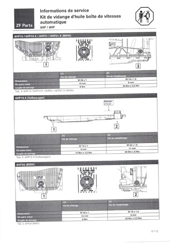

Pour la réadaptation de la boite apres vidange c est la réinitialisation de l apprentissage au c est une autre fonction sav dans ista d ?
- Manu540i
- Messages : 3790
- VIN 1 : GG87836
- VIN 2 : 7D96000
- Localisation : 33 Bordeaux
laber76
- Messages : 601
- Inscription : mar. 23 nov. 2010 01:00
- VIN 1 : DL85811
- Véhicule 1 : E65 N62 Pr09/01 saloon Tr:Automatic
- Localisation : Le Havre 76

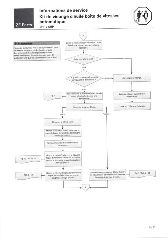

"Pour la réadaptation de la boite après vidange c est la réinitialisation de l apprentissage"
Ne compliques pas plus que nécessaire. Tu suis le Tuto vidange et c'est tout. Pourquoi bidouiller au risque de faire une "bourde" (bien poli, hein?)
Si tu ne sens pas pas, il n'y a pas de honte, fais le faire par un pro!
Moi je l'ai fait à partir de la doc ZF, qu'un représentant de chez eux m'avait prêté. Une tartine mais c'est la Bible.
thierryt
- Messages : 161
- Inscription : ven. 1 févr. 2019 00:32
- Niveau Technique Automobile : Cap/bep meca vl
- VIN 1 : DR46173
- Véhicule 1 : E65 M57TU Pr09/02 saloon Tr:Automatic TrM:GA6HP-26Z
- VIN 2 : B628941
- Véhicule 2 : E60 M57TU Pr11/03 saloon Tr:Automatic TrM:GA6HP-26Z
- Localisation : Dunkerque
Merci laber c est bien cette doc la que j ai en pdf
Pour la réadaptation il me sembler que c etait deux chose différente la première pour l apprentissage de la maniere de conduire et la deuxième pour dire a la boite qu il y a une huile neuve je me suis mis le doute sûrement car tout les devis que j ai fait pour la réfection me parle de reprog après remontage
Pour la vidange je vais deja voir le prélèvement si sa sent le bruler je touche pas c est réfection boite complète si sa sent pas et que l huile n est pas trop degeu je tente la vidange moi meme le stress est présent car c est l inconnu et que c est un véhicule auquel je suis maintenant très attaché donc la peur d en faire une merguez est bien la
Thierry
Thierry
- Messages : 11821

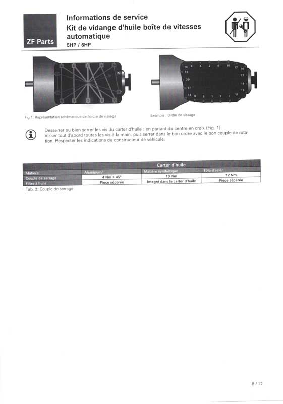

Un petit conseil achete les vis de carter/filtre avec... si cela a pas été fait depuis longtemps tu va avoir de la casse.
thierryt
- Messages : 161
- VIN 1 : DR46173
- VIN 2 : B628941
Que veut tu dire ? Les vis foire ? Ou elle pette dedans ?Loffense a écrit :Un petit conseil achete les vis de carter/filtre avec... si cela a pas été fait depuis longtemps tu va avoir de la casse.
Dans tous les cas le kit zf est fourni avec les vis donc il me restera a acheter la douille d étanchéité et les 4 joint du mechatronic
Thierry
