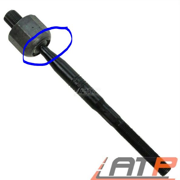

Il existe un kit de réparation que je déconseil au néophite pas outiller, sans compter que vue le défaut il y a fort à parier que les dents soit bouffer donc pas réparable. Une crémaillière c'est à partir de 200 euro en échange standard sur le net. La marque d'origine: ZF
T'as vérifier que c'était pas juste les tirants de direction?

Je pense pas car j’avais eu de l’huile mélanger avec de la graisse de la crémaillère dans le réservoir de la pompe à direction.
Mais je fais comment pour vérifier les tirant de direction quesqu’il pourrai être défectueux ?
- Messages : 11821
Du jeu entre la barre et la direction à l'endroit entouré de bleue. Pour la graisse dans l'huile c'est ce qui arrive en fin de vie d'une crémaillière
