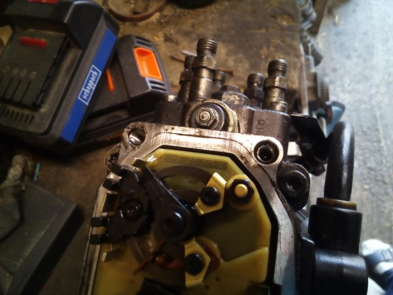

Pourquoi les pompes à injection ? Parce-que j'ai conserver mon ancienne 525 Tds Sedan en qualité de "donneuse d'organe". Cependant, bien que 4 ans les sépare (la Sedan est de d'octobre 1992 contre mai 1996 pour la Touring en panne actuellement) tout ne se ressemble pas point pour point sous le capot.
Afin d'aller au plus simple, mon idée est d'intervertir la ppe inject de ma "donneuse" sur la Touring.
Seulement, un p'it détail les différencie ; l'emplacement du retour GO sur la pompe.

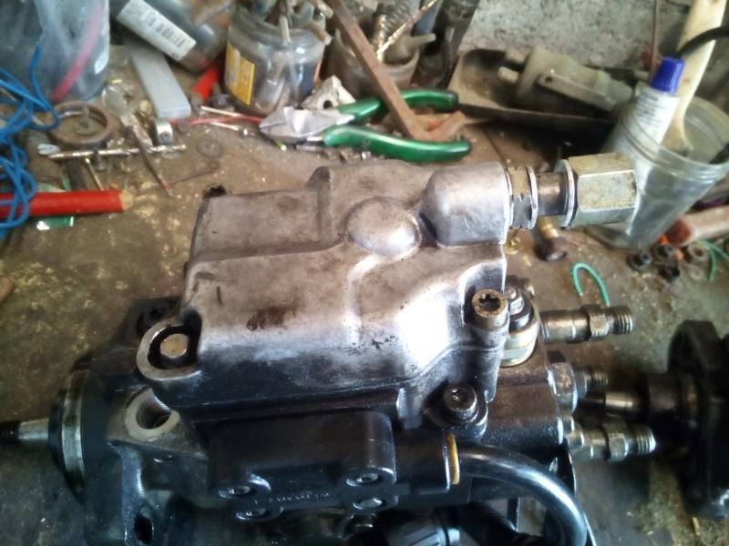

Ici la pompe actuellement en panne :
Le retour GO est à l'arrière de la ppe

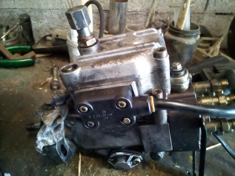

Là, la pompe de la donneuse (plus ancienne) :
Le retour GO est à la vertical sur la ppe.
Je n'ai pas encore soulevé les couvercle pour voir s'ils seraient interchangeable. Vous pensez que c'est compatible ?
Bon, ça avance, doucement mais surement.
J'ai bien reçu les "outils qui vont bien" et commencer (entre 2 averses et du temps libre me restant) à démonter la (voir les) pompe(s) à injection.

Oui mais pas comme espérédarkgyver a écrit :Gyro!
donc: Y A PU KA !
Explications :

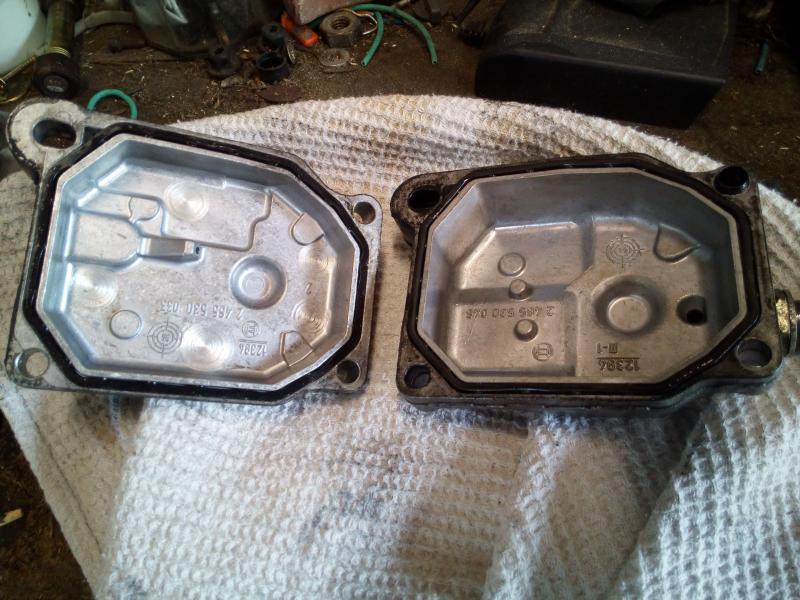

D’abord, tout content, je joue au jeux des sept erreurs afin de permuter les capots.
De plus près :

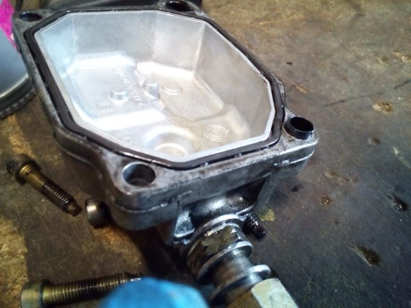

Les couvercles n'ont pas la même profondeur, pas grave en soi.
Sauf, un p'tit détail :
Il existe une entretoise sur le couvercle dont le retour GO est à l'arrière (pour mémoire la pompe hs) mais pas sur l'autre couvercle.
Sur le corps de la pompe hs, il existe un épaulement pour accueillir l'entretoise :
Donc la possibilité de permutation de capot n'est pas possible. Pas grave, je permute les durite de GO car les longueurs sont différentes ainsi que les raccords "banjo".
Et j'installe la pompe de la "donneuse". Je commence à l'ajuster, et serre l'écrou de l'axe de la pompe.
Et là c'est le drame

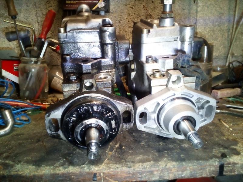

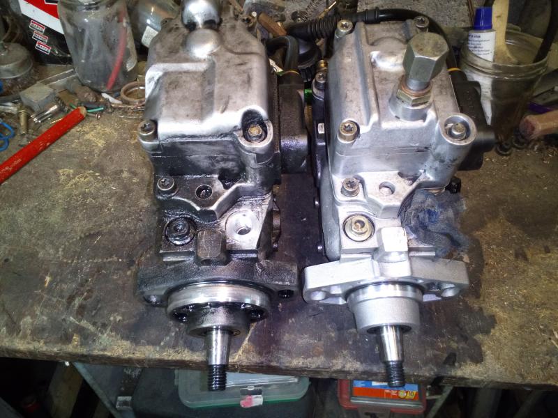

Je m'aperçois qu'il existe un "jour" entre le corps de la pompe et le carter de chaine de distribution.
Donc re-démontage pour comparaison :
A gauche, la pompe HS, à droite, la pompe "donneuse".
Les différences sont flagrantes comme ça ?
Donc, changement de stratégie, j' suis bon pour le démontage de la pompe HS, et en fonction de... peut-être que je pourrai récupérer des pièces de la donneuse...
