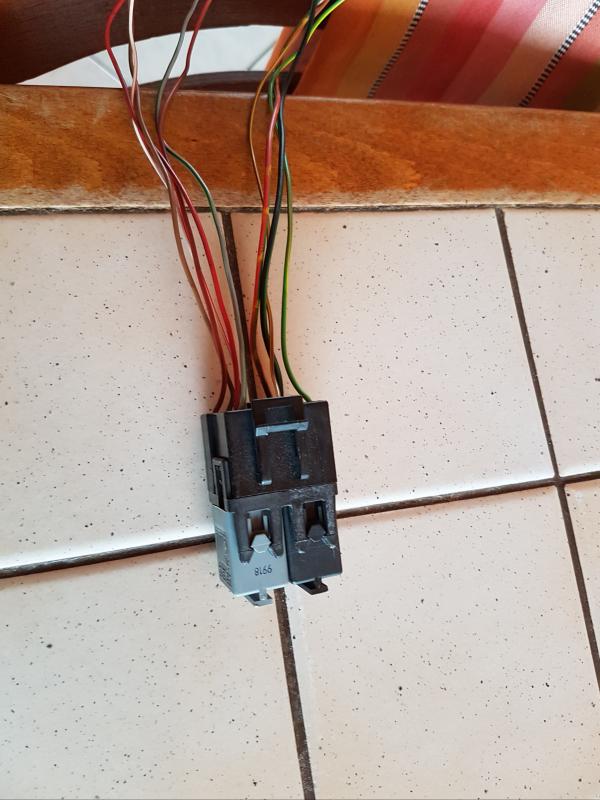

Merci darkdarkgyver a écrit :Re;
je t'en envoie le schéma de montage.
il y a aussi un petit relais à mettre en place.
en fait ce relais n'est monté que sur les véhicule produits de 9/97 à 3/98....
Je peut mettre un relais normal ou s est un spécial

d'après le schéma, il s'agit d'un petit relais un peu spécial.
il ressemble à un relais inverseur, mais n'en est pas un!
je regarde pour trouver la référence

L'autre relais est:
exactement!
********************K198, X10039
derrière la boîte à gants
K198 Relais de pare-brise/gicleurs de lave-glace chauffables
X10039 Connecteur de composant (10 broches, noir), Relais de pare-brise/gicleurs de lave-glace chauffables
oui!Sinon si j ai bien compris le plan je peut branché le fil n2 et 3 ensemble

Bonjour a tous
Désolé de ne pas avoir donner de nouvelles
De mes travaux mais j avais pas eu le temps de m occupé de ma voiture vu que je suis en vacances je me suis remit dessus .J ai fait les branchement le moteur du coffre fonctionne a l ouvertures (avec la télécommande )mais ne met pas l hydraulique en fonction et a la fermeture aucun moteur fonctionne
Je ne voit pas ce qui peut mettre en route l hydraulique quand le moteur de coffre est activé
