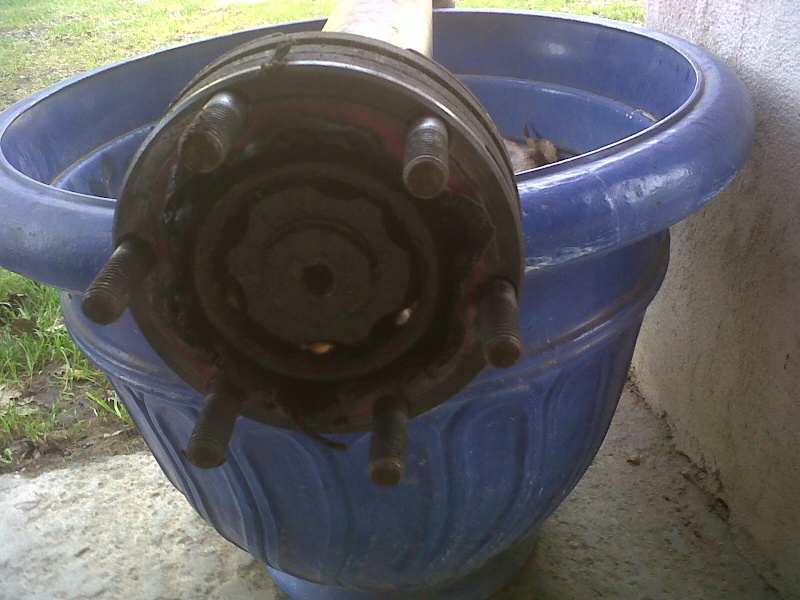

voila une photo de quand je venais de sortir l'arbre

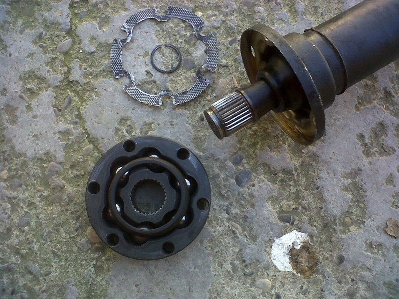

et la c'est l'etat actuel des pièces apres nettoyage il me manque rien apart le joint rose?
Messages : 85973
RE;
faudrait demander gyro où il a acheté le joint caoutchouc.
car à priori, il n'est pas détaillé sur le plan.
il fait partie de l'ensemble "joint homocynétique"
ou peut être que l'on peut prendre le même que le 17 ....
en tout cas, si celui en caoutchouc était HS, la pièce tournait de toute façon comme un oeuf....

j'ai commandé chez bmw ce matin les les 2 joint le n°17 qu'on voit sur le plan et l'autre qui na pas de numero et qui n'est pas sur le plan mais dans la liste entre le numero 13 et 14 "joint plat métal" donc je pense que le n°17 c'est le rose.
Et sinon cette pièce n°18 c'est bien celle que j'ai sur la photo?

tu dois avoir 6 pieces identiques a la piece 20
cette piece 20 se met sur l'ecrou 19 (donc tu dois avoir egalement 6 ecrous n°19)
et tu dois avoir 1 seul circlip n°18 que tu dois mettre a l'aide de pince a circlips sur l'arbre principal donc au milieu
est-ce que tu as toutes ces pieces?

donc pour le circlip n°18 c'est bon il est sur la photo plus haut parcontre la pièce n°20 j'ai pas , j'ai bien les 6 ecrous a tete plate mais pas de pièce n°20
