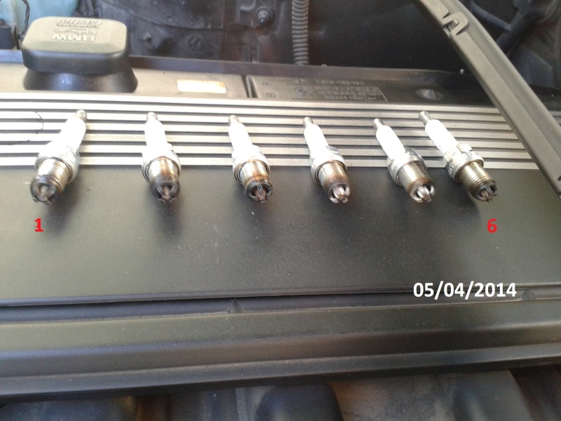

Par contre j'avais autrefois les bougies n° 4/5/6 blanches et les n°1/2/3 noires.
Aujourd'hui c'est uniquement les n° 4/5 qui sont blanches.
ceci veut dire que ton prob principal se situe très probablement sur le cylinndre 6
Explication:
Si le cylindre 6 fonctionne mal, la combustion est imparfaite, la quantité injectée est diminuée, puis l'injection sera coupée pour ce cylindre.
Les deux autres fonctionnaient encore..... mais avec trop peu d'essence
fais exactement ceci (attention à bien lire!)
Prends la bougie du 6, et mets la sur le cylindre 1
Prends la bobine du 6, et mets la sur le cylindre 2
Prends la l'injecteur du 6, et mets le sur le cylindre 3
roule une peu, puis regarde l'effet sur la couleur des bougies ete erreurs scan après au moins une centaine de km  quand le prob sera de nouveau présent.

Houlà !! Selon toi j'aurai cherché du mauvais côté dès le départ en isolant le problème sur le cylindre 4 comme me l'indiquait l'outil de diag ?
Ce que je ne comprends pas c'est : s'il y a un soucis sur le cylindre 6 (bougie ou bobine ou injecteur), la DME détecte un raté et coupe l'injection sur ce cylindre 6, pourquoi la DME ne m'indique alors pas un raté sur le cylindre 6 ?
Donc la détection de raté sur le cylindre 4 indiquée par la DME (témoin moteur) serait la conséquence du pilotage différent effectué par la DME sur le cylindre 6 ??

Alors petit résumé :
- 01/2014 : remplacement des 6 bougies
couleur dans anciennes bougies :
1/2/3 = noires
4/5/6 = blanches
- 04/2014 : prise des compressions
couleur des bougies :
blanches uniquement sur 4/5
- la 6 est devenue noire
- 05/2014 : remplacement des sondes lambda
- 12/1204 : remplacement joint collecteur admission
- 15/02/2015 : dépose des bougies
1/2/3/4 = noires
5/6 = blanches
- la 6 est redevenue blanche
- la 4 est redevenue noire
salocin78
Messages : 34
Inscription : dim. 22 déc. 2013 01:00
VIN 1 : JT01964
Véhicule 1 : E46 M54 Pr10/00 saloon Tr:Unknown
Localisation : Yvelines 78
Message par salocin78 »
ImageImage" /ImageImage" /
salocin78
Messages : 34
VIN 1 : JT01964
img]Image[/url][/img]
Les anciennes sondes lambda avant cata
ImageImage" /[
Les bougies déposées cet aprem.
Dark,
J'ai fais comme tu m'a demandé :
- j'ai mis la bougie du cylindre 6 sur le 1
- j'ai mis la bobine du cylindre 6 sur le 2
- par contre je n'ai pas eu le temps de déplacer l'injecteur du cylindre 6.
