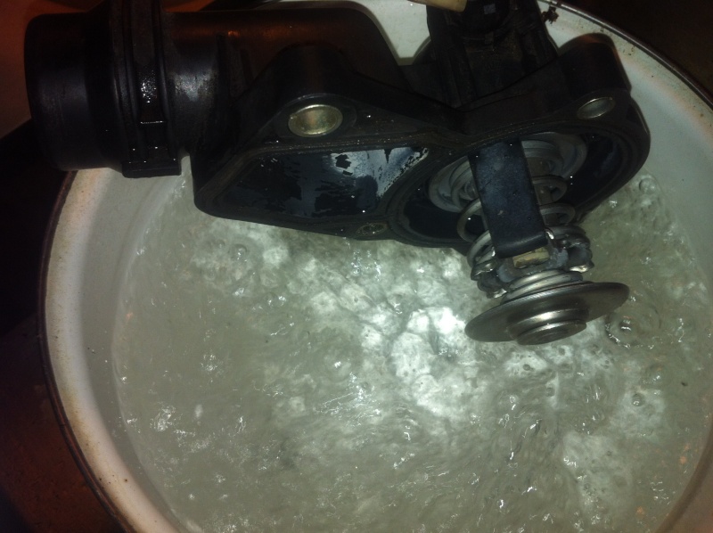

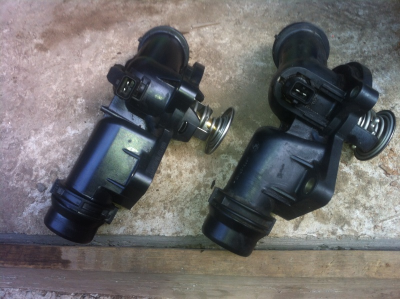

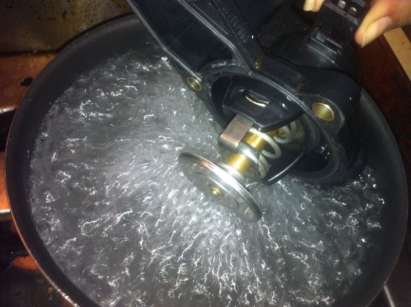

J'ai essayé de jeter un coup d'oeil à la poulie damper.. J'ai retiré la courroie et elle m'avait l'air normale ! Enfin j'attends tes photos pour être sûr.
J'ai démonté le thermostat et remis mon ancien (qu'on soupçonnait d'être HS) et je me suis apperçu que le nouveau a l'air d'avoir un problème. Quand j'essaye de pousser le ressort à la main il s'ouvre mais de 2 ou 3 mm max alors que l'ancien s'ouvrait jusqu'à la butée soit environ 8mm à 1 cm peut etre.
Le nouveau serait il HS ??
J'ai essayé de refaire la purge, avec le chauffage à fond, soufflante au mini, et avec la sonde de température toujours branchée, mon menu ODB m'a donné les bonnes températures.. j'ai attendu que le moteur monte en température, mais à 100°c (température du LDR), mis à par la durite du bas à gauche qui s'est mis à chauffer (enfin !!) comme celle de droite (thermostat bon ?), le ventilo ne s'est pas mis en marche.
J'ai attendu jus'qu'à 115 °C toujours rien, pas de ventilo qui démarre... pourtant les durites sont chaudes, la température élevée..
Il n'y avait pas non plus de chauffage dans la voiture (soufflante au mini mais quand même).
J'ai donc actionner la climatisation, soufflante à fond !! et le ventilo s'est enclenché.. à fond aussi !! la température a commencé à baisser (je précise que la voiture était à l'arrêt, moteur en marche).. et lorsque je donnais des petits coups d'accélération, la température montait.. puis descendais quand je la laisser au ralenti..
J'ai fini par couper le contact, car la température montait !!
Qu'en pensez vous ?? Je serais curieux de savoir si le ventilo est HS ou si le joint de culasse peut faire autant chauffer la voiture même avec le ventilo en marche !!...
Si quelqu'un a déjà eu ce problème !!
Mon mécano pense que le ventilo est HS, il veut procéder par étape je pense mais c'est moi qui trinque.. avant de commander un autre ventilo j'aimerai avoir vos suggestions !!

J'ai testé les 2 thermostats dans une casserole.. mais je n'avais pas de thermomètre
Sur la photo, le neuf est à gauche
Mais je n'ai pas l'impression qu'ils ont réagi ou qu'ils se sont ouverts !!! A moins qu'ils ne l'étaient déjà mais je ne pense pas car quand j'appuie sur le ressort ça s'enfonce.. très peu pour le neuf et un peu plus pour l'ancien !!!
Pourtant j'ai laissé l'eau bouillir (grosses bulles) !!
Le neuf:
L'ancien d'origine
Ensuite j'ai remonté l'ancien sur ma voiture cu qu'il s'ouvrait plus (je sais pas si j'ai eu raison), mais la durite de gauche (thermostat au radiateur) était bien chaude pas tiède... C'est bien le signe qu'il s'ouvre et laisse passer l'eau chaude non ?

Le neuf:
L'ancien d'origine
