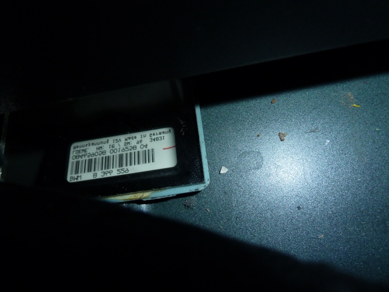

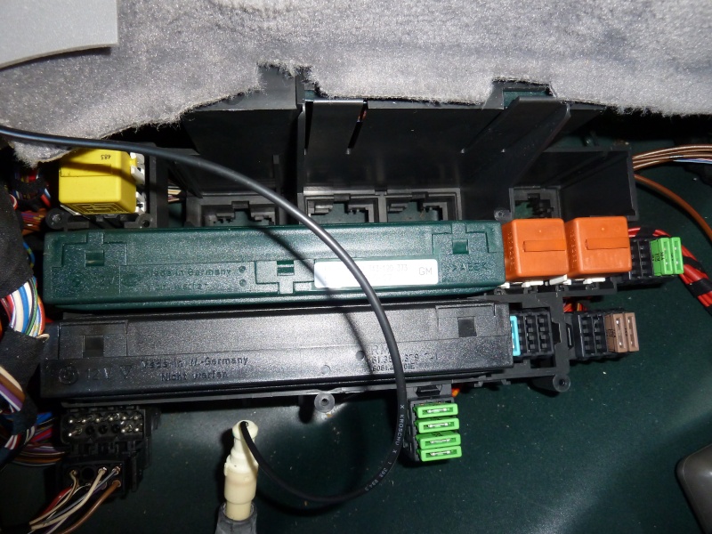

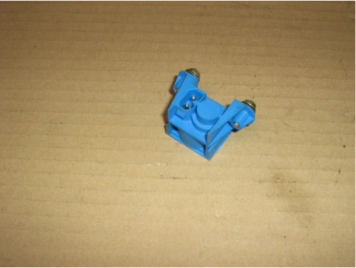

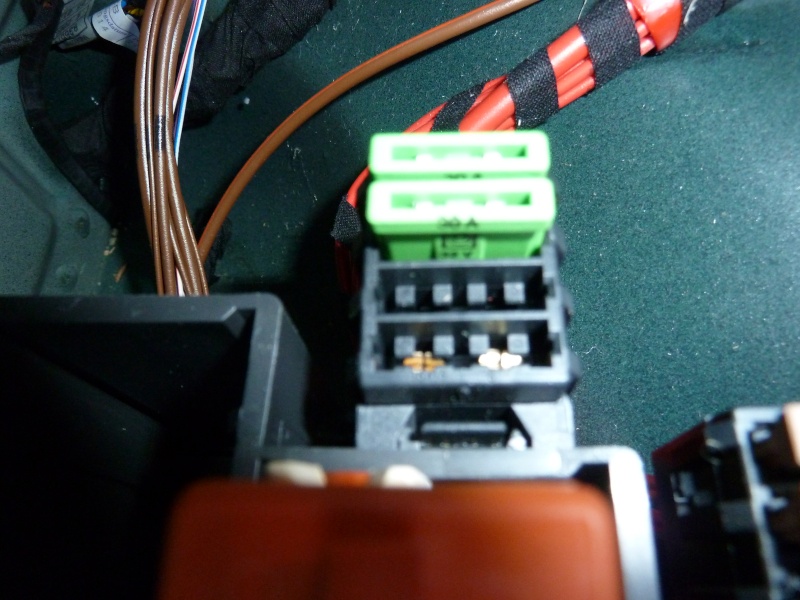

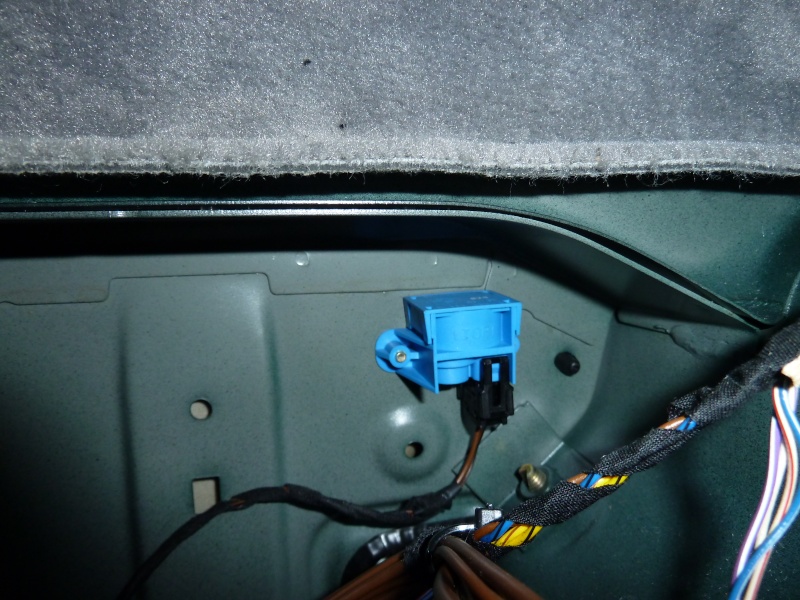

Voici une photo du boitier sous la banquette:
Il n'y a apparemment pas de module infrarouge.
J'ai remarqué aussi ce petit boitier bleu. Je ne sais pas ce que c'est.
L'emplacement du fusible N° 40. On voit qu'il est précablé en dessous.
Merci Dark de t'occuper de mon cas apparemment particulier ainsi qu'à tous les autres.

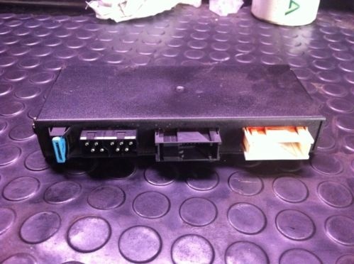

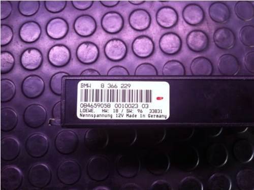

J'ai rajouté un fusible de même couleur à l'emplacement vacant c'est à dire 30A mais rien de particulier ne s'est passé en apparence, par contre, j'ai enlevé un par un tous les fusibles sous la banquette pour les tester et me suis aperçu après que mon autoradio avait perdu tous ses réglages, y compris la temporisation des plafonniers qu'il a fallu réactiver aussi, j'ai aussi remarqué qu'en fermant le bouton de centralisation côté chauffeur de l'intérieur, seule ma portière chauffeur s'est verrouillée. Ce n'est qu'en manipulant le bouton de verrouillage une seconde fois que les 4 portes se sont verrouillées simultanément, vraiment bizarre et compliquée cette voiture.
Dark, où se trouve mon module IR du rétroviseur s'il ne se trouve pas à l'endroit indiqué par ta revue technique ?
Qu'est-ce que le petit boitier bleu ????

Bonsoir à tous
Il y a du nouveau,
- Déjà j'ai ré-enlevé le fusible que j'avais rajouté à l'emplacement N°40 vu qu'à l'origine il n'y était pas,
- En allant voir les alarmes pour e34 sur e.bay, je me suis aperçu qu'il y avait un fusible bleu, donc 15A apparemment, je suis donc retourné sur ma tuture et me suis rendu compte qu'il était absent, j'en ai donc mis un de 15A, au bout de quelques secondes le klaxon s'est mis en marche sans s'arreter, j'ai pu constater aussi que la fameuse led sur la grille centrale s'est mise à clignoter rapidement, donc je n'avais pas d'alarme opérationnelle sur mon véhicule, sans doute l'ancien propriétaire qui l'avait fait enlever.
Comment faire pour remettre l'alarme en veille lorsque je remets le fusible ?
J'ai essayé de fermer la voiture avec la clé mais rien à changé, elle continuait à hurler.
J'en déduis aussi que la centralisation par la télécommande n'a rien à voir avec l'alarme puisque j'ai acheté cette voiture sans le fusible et que j'avais réussi à réactiver mes télécommandes entre temps.

si c'est un DWA4, il devrait avoir cette forme de la photo.
je l'avais prise chez moi, et elle avait ce type d'alarme.
normalement; il suffit de tenir la moquette en avant le temps de dévisser
pas la peine de la sortir complètement.

Bonsoir Dark,
Désolé mais je n'ai pas pu opérer sur le véhicule aujourd'hui car le temps était pourri, peut-être demain mais ce n'est pas sur du tout.
Par contre, est-ce que tu sais à quoi sert ce petit module ???
ça me fait penser à ces espèce de disjoncteurs qu'ils mettent dans les voitures récentes et qui sautent en cas de crash ou de calage violent (sauf qu'ils sont orange au lieu de bleu). On est obligé de ré-appuyer dessus pour redémarrer la voiture.
Je n'ai pas pensé l'autre jour à essayer d'appuyer en dessous pour voir s'il y avait un bouton quelconque.
Sur realoem mon alarme correspond à cela:
BOITIER DE CDE ULTRASON.DWA SANS CODE DWA 4 1 09/1990 65758366229
J'ai donc une alarme avec modules ultrasons. Mais où sont donc les ultrasons car je ne les voit pas de part et d'autre du pare-brise avant, à moins que BM ne les ai mis ailleurs, à un endroit où on ne les voient pas !!!!
En attendant de démonter mon boitier, j'ai trouvé sur le net le même modèle. Est-ce que ça te parle ?
Est-ce le même modèle que le tien ? Modèle avec interrupteur ou fil rose ?
- Messages : 85892
le petit truc bleu est le [strike]capteur d'inclinaison
c'est pour éviter de se faire voler les roues.....
[/strike]
Edit dark :
Erreur de ma part!
ce petit truc est le palpeur de chocs (aussi appelé contacteur à inertie)
Il est relié à la ZKE et sert à la détection de certains chocs.
en cas de déclenchement, il agit sur la centralisation entre autres (ouverture de la centralisation)
Peut être aussi déclenchement des warnings (mais pa certain)
oui!
c'est bien ce boitier module alarme
DWA4
le look est le même pour DWA3 ou 5
les ultrasons sur le côté pare brise..... ou n'y sont pas montés!
[/strike]
Edit dark :
Erreur de ma part!
oui!
DWA4

Bonsoir Dark,
Encore merci pour tes réponses rapides.
Je viens de trouver ça sur .bay:
ça ressemble fortement à ce fameux capteur d'inclinaison sur ma voiture sauf que sur le site allemand de vente ils marquent: Stoßschalter ce qui veut dire selon reversa :commutateur de coup. Il doit peut-être aussi faire office de capteur de choc.
En ce qui concerne les capteurs ultrasoniques, j'ai cru voir sur realoem qu'ils étaient intégrés sous le ciel vers l'arrière. En tout cas, sur la mienne, je n'ai rien au niveau des montants de pare-brise. Si c'est une option, je veux bien les rajouter sauf que je ne sais pas où ils se branchent sur l'alarme ni quel modèle prendre.
Dark, j'ai commandé hier soir une DWA identique niveau référence à la mienne sur .bay au cas ou je ne pourrais pas refaire fonctionner la mienne. Est-ce que tu penses que si je remplace mon alarme par celle-là, j'aurais des chances de pouvoir reprogrammer mes télécommandes ?
Encore merci à toi de m'aider dans cet épineux problème qui je l'espère en aidera plus d'un comme moi.

Ce serait traduction exacte un palpeur de chocs....
faudra que je vérifie!
peut être une erreur de ma part.

Pas évident de s'y retrouver, ces voitures sont quand même assez complexes.
Tu me dis donc que c'est la même que la tienne donc une DWA4. Elle aurait donc le petit trou avec le micro-interrupteur dedans ?
Penses-tu que je puisse remplacer mon alarme par le même modèle achetée sur le net (en espérant qu'elle soit opérationnelle) au cas où justement je ne pourrais pas refaire fonctionner la mienne?
Dernière petite question stp,
Le fusible de 15A sur le DWA sert uniquement à l'avertisseur ou je me trompe puisqu'il a toujours été manquant, du-moins depuis que j'ai acquis la voiture et qu'elle a toujours fonctionné parfaitement malgré qu'il n'y était pas ?
