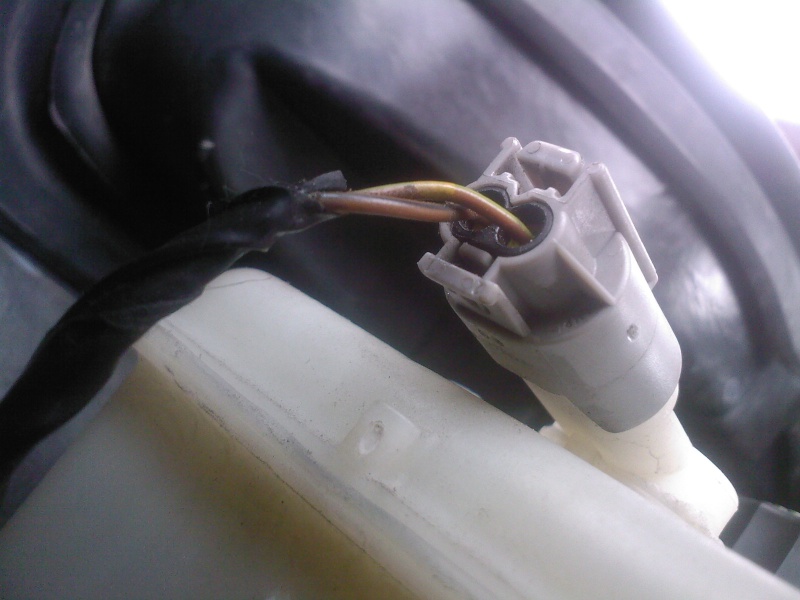

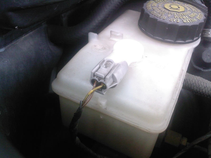

Il y a bien deux fils qui sortent sur le dessus du vase. Mais ils sont trop fin pour que je puisse faire rentrer les pics, et j'ai peur de tout arracher, il y a une espèce de bague autour... :gr:
Et les voyants sont revenus...
Chips
tu prends deux aiguilles de couture, et tu piques dedans pour faire contact!
attention à ce que les deux aiguilles ne se touchent pas!
puis tu poses les fils du multimètre sur les aiguilles!

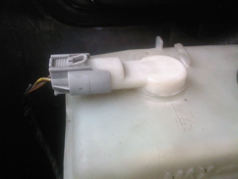

J'ai peur de tout arracher !! Voici les photos de la prise :oui: :
Je dois relever le petit rabat du dessus ? Débrancher des fils ?

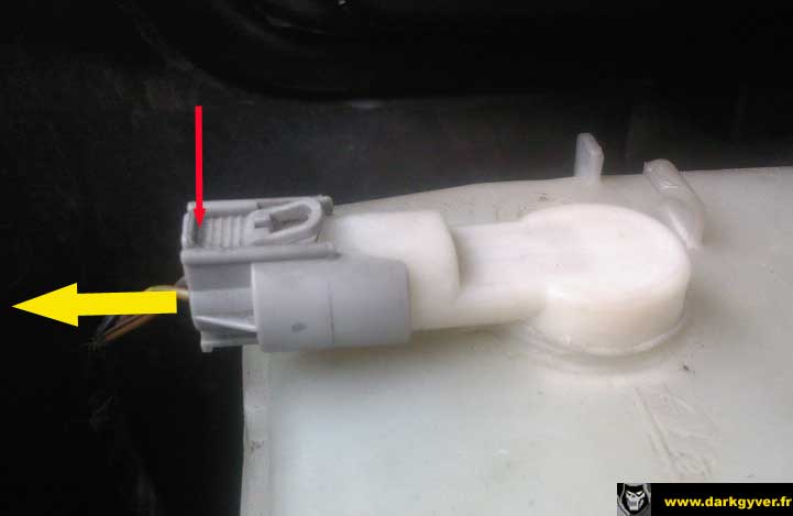

on appuie sur la languette flèche rouge
et on tire simultanément dans le sens de la fèche jaune
Chips
Messages : 479
Inscription : mer. 7 mars 2012 01:00
VIN 1 : JK05714
Véhicule 1 : E46 M52TU Pr11/99 coupe Tr:Manual TrM:S5D-250G
Localisation : Lyon
Message par Chips »
Merci Dark !! Branchée ou débranchée, les voyants sont présents au TdB ! :clin:
