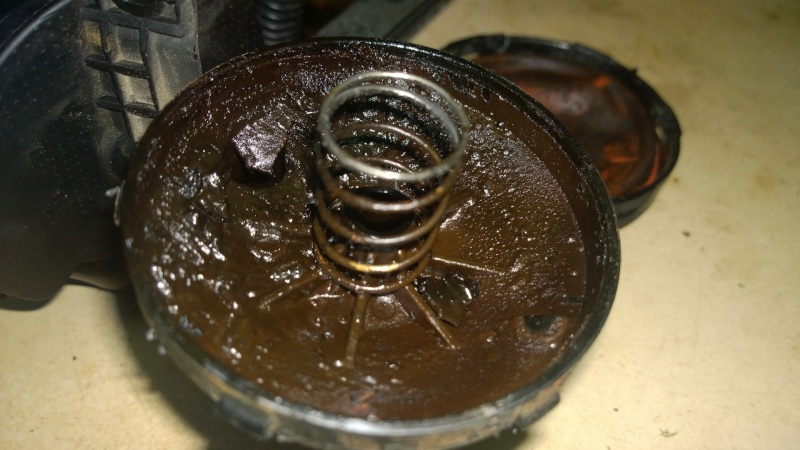

jack57
Messages : 30
Inscription : jeu. 20 févr. 2014 01:00
Niveau Technique Automobile : apprenti
VIN 1 : GM10109
Véhicule 1 : E39 M52TU Pr06/99 saloon Tr:Automatic
Localisation : 57 sierck les bains
Message par jack57 »
Salut a tous je reviens sur mon soucis,pour vous annoncer une bonne nouvelle.
Je n'est plus de problème!!!
Entre temps j'avais changer mon reniflard déshuileur.
Pièces commandés chez Bmw, toutes les durites pour être tranquilles.J'ai mis 3 heures en galérant un peu quand même car je n'ai pas démonté la pipe d’échappement.
Une fois le travail terminé je fais donc un essai sur route et la plus de choubaka a l’accélération au démarrage et a l’arrêt du moulin et peut être un peu de souplesse.Mais au bout de quelques kms le défaut du régime et toujours la.En même temps je ne me fesais pas d'illusion.
un beau jour, voulant repartir de bonne heure le matin comme je passais ma nuit dehors pour mon travail,plus rien plus de régime bizarre et plus rien d'autre depuis un mois!!!
J'ai juste l'impression que la monté en régime au compte tour n'est pas tout a fais linéaire,je pense toujours aux bobines fatiguées et ma pipe d'admission bien grasse vu la gueule du reniflard...
Si Si!!!
Mais sinon c'est un régale!!! :content2:   :content2:   :content2:
