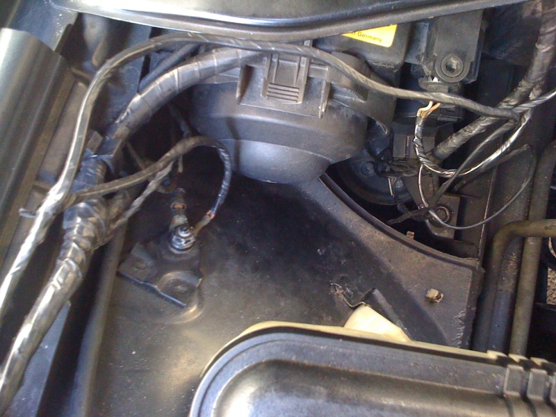

Et en gros voila la situation côtè optiques: en prenant la masse comme point de repère tu as 2 faisceaux.
- 1 fin qui relie les antibrouillards
- le gros qui relie les optiques+ lave glace+ sonde temp ext (je ne suis pas sûre)
Ces 2 faisceaux vont se loger en dessous de la boite de fusibles.

jaune sur le culot et marron pour la masse. c'est la jaune qui crame.
Messages : 85879
Et tu n'as pas de prise sur le moteur de réglage de haute de phares.... ou je vois mal????

Si il y a bien une prise de reglage de hauteur des phares. Mais tu ne peux pas la voir, c'est en dessous.
