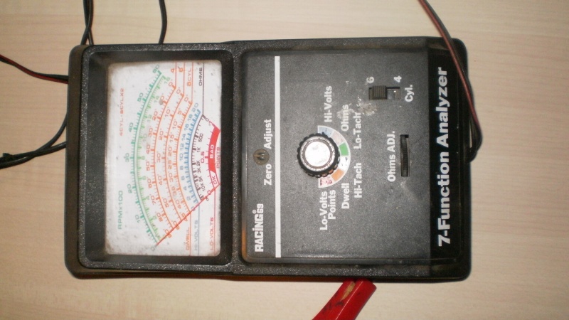

Re;Bon sayé je me suis dégoter un multimetre://:(c'est pas trop tot)
Bon par contre j'ai regarder les liens pour s'en servir mais il y a pas tout a fait le bon modeles(des deux):
[img]
[/url][/img]Re;
Sur quoi dois-je ma mettre?
Du coup pour l'instant j'ai brancher le ventilo en directe(il a fait trés trés chaud chez nous aujourdhui) et cela reste toujours a midi je comprent pas.
Donc dés que je sais la position qu'il faut mettre je fais les mesures.
merci
[img]
[/url][/img]Re;Sur quoi dois-je ma mettre?
merci
- Messages : 85892
laisse tomber!
avec cet engin là, tu ne seras jamais certain du résultat!
achète un multimètre actuel!
cela coûte 15 euros!
t'as rien trouvé..... du coup tu l'as volé dans un musée ???medocain a écrit :un jour j'ai surpris un voleur dans ma maison,je lui ai demandé se qu'il cherchait,il m'a répondu de l'argent alors j'ai cherché avec lui

re,c'est vrai il est pa jeune,je vais allez en acheter un lundi et je vous direr sa.merci:coucou:
- Messages : 85892
pas jeune????
m^emme moi je suis plus jeune que lui!
