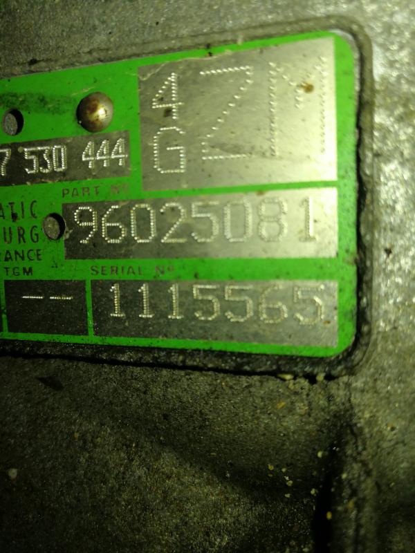

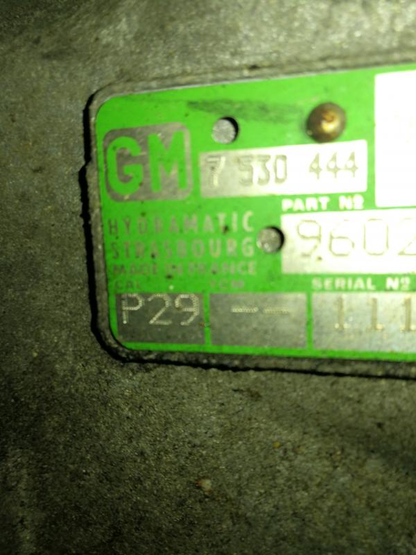

Bonjour, j'espère écrire au bon endroit.
Pour E39 M57 Pr11/03 Tou Tr:Automatic TrM:A5S-390R
Je n'ai plus l'étiquette verte sous le carter de boîte mais la plaque en métal GM verte sur le côté gauche de la boite.
Je suis perdu dans le choix de l'huile pour effectuer une vidange de boîte.
- Messages : 11821
Fait une photo
jujunogaro
- Messages : 6
- Inscription : dim. 31 janv. 2021 21:14
- Niveau Technique Automobile : CAP,BEP mécanique auto
- VIN 1 : G047907
- Véhicule 1 : E39 M57 Pr11/03 Tou Tr:Automatic TrM:A5S-390R
- Messages : 11821
Pas de soucie:
Huile Texaco ETL-8072B
C'est de l'ATF special - additifs spéciaux.

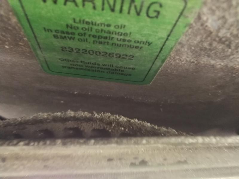

Je suis repasser sous la voiture cette après-midi, l'étiquette verte avec le numéro de ref huile BMW est finalement présent mais sous une bonne coucheLoffense a écrit :Pas de soucie:
Il est inscrit 83220026922
Ma boîte serait donc une AS5-360R finalement?
Je comprend rien
- Manu540i
- Messages : 3790
- VIN 1 : GG87836
- VIN 2 : 7D96000
- Localisation : 33 Bordeaux
la différence entre A5S360 et A5S390 est le couple supporté par la boite.
La réf 83220026922 chez BMW correspond à la Texaco ETL 7045E que tu peux trouver ici :
https://www.racinglubes.fr/huile-boite- ... 045-e.html
Mais je ne connais pas la réputation du site
Je sais aussi que Tecmotor (site que je connais) fait des kits de vidange BVA avec soit la Pétrocanada, soit la BMW (mais plus chère).
https://www.tecmotor.fr/kits-vidanges-c ... results=13
Smeldeplomb (modo sur le forum) roule avec la Pétrocanada (530d e39) et en est content

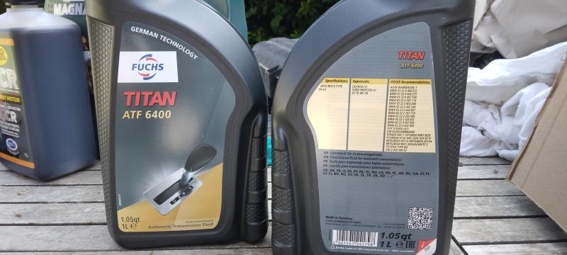

salut a tous j''ai une question sur l’huile de boite pour mon 530DA E39 lors de son gros entretien moteur boite pont (enfin)
donc boite A5S360R huile préconiser est la texaco ETL 7045 E qu'on ne trouve plus .
J'ai commander un kit sur teckmotor comme pour ma dernière ou j’ai pas eu de soucis particulier
voici le kit que j'ai reçu
je connais les produits fusch car j'en ai utiliser pas mal dans l'armement pendant mes 22 ans d’armées et maintenant dans l’aéronautique sur machine outils mais pour leur huile je me demande si cela est compatible .
