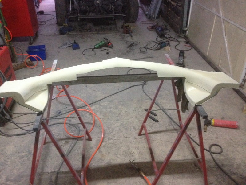

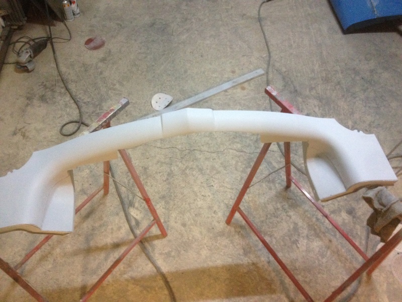

Je lui verrais bien une calandre en 1/4 de rond chevaucher et en légère pointe ImageImage}" /
Pour rester dans alignement et la pointe du capot .

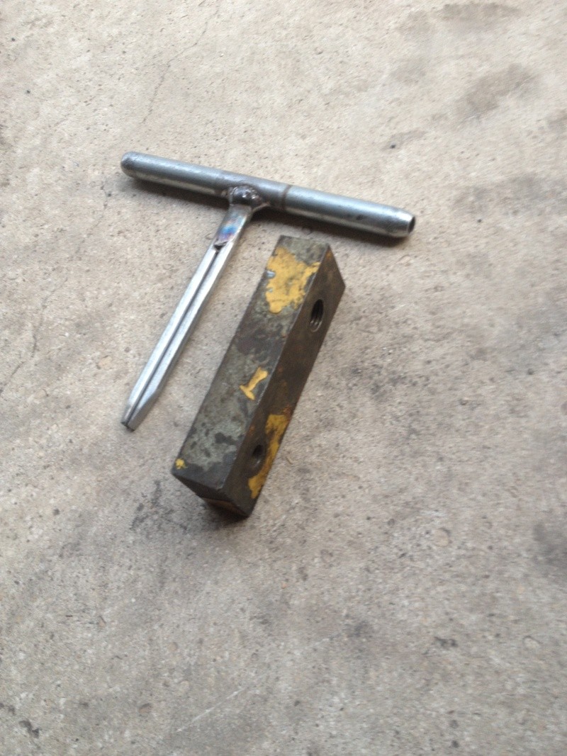

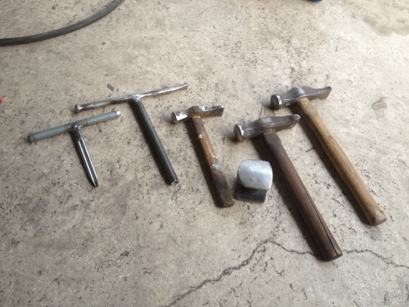

pour t'entrainer à tomber un bord, puis faire des rétreintes et allongements, tu peux t'en sortir avec ceci!
Furaxmotors a écrit :c'est ce que je dispose pour l'instant en matos.
j'ai fait le petit martau ,coté boule et l'autre rectangulaire arrondi.
est ce que le morceau de fer peut aller pour faire le tat rectangulaire ?
je verrais pour le reste.
  :main:
pour peu que tu fasses un côté (longue face) "rond" sur un flanc de ton morceau de batte de la photo du bas.
Furaxmotors
Messages : 428
Inscription : sam. 12 janv. 2013 01:00
Niveau Technique Automobile : Moyen moyen
VIN 1 : DF72122
Véhicule 1 : E38 M60/1 Pr01/95 saloon Tr:Automatic
Localisation : 51 REIMS/ Betheny
Message par Furaxmotors »
Ok ,pour les marteau
Oui pour la batte c'est a celle la que je pencer .
La chute fait 3 par 5 cm je voulez couper des rectangle de 5 par 10 cm au moin 3
Puis Souder ses rectangle entre eux , résoudre la chute ( face 3cm de la chute au milieu des 5cm des rectangles )meuler la angles periferiqueet du dessus ,pour avoir une prise pour coincer dans létaux et en main .
Je vois a sa se soir   :oui:

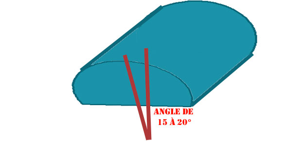

il faudrait obtenir un truc de ce genre
avec un pied en dessous pour l'étau
Messages : 85931
ceci, mais avec un dessus "arrondi comme sur mon schéma"

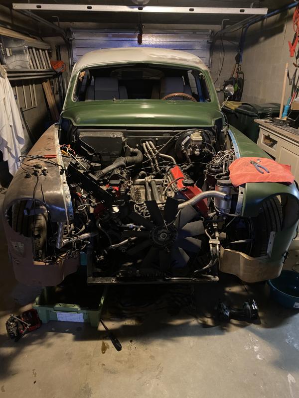

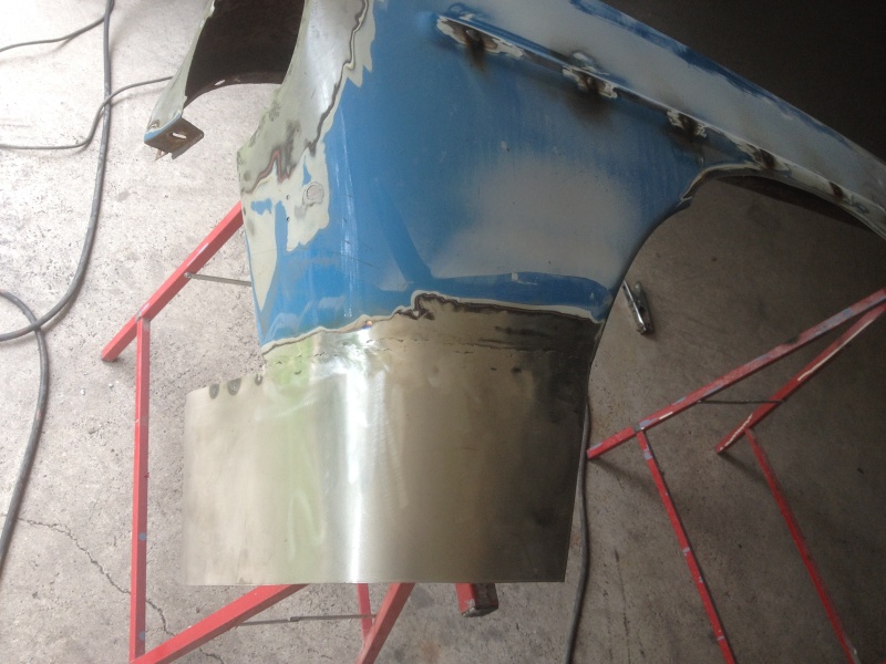

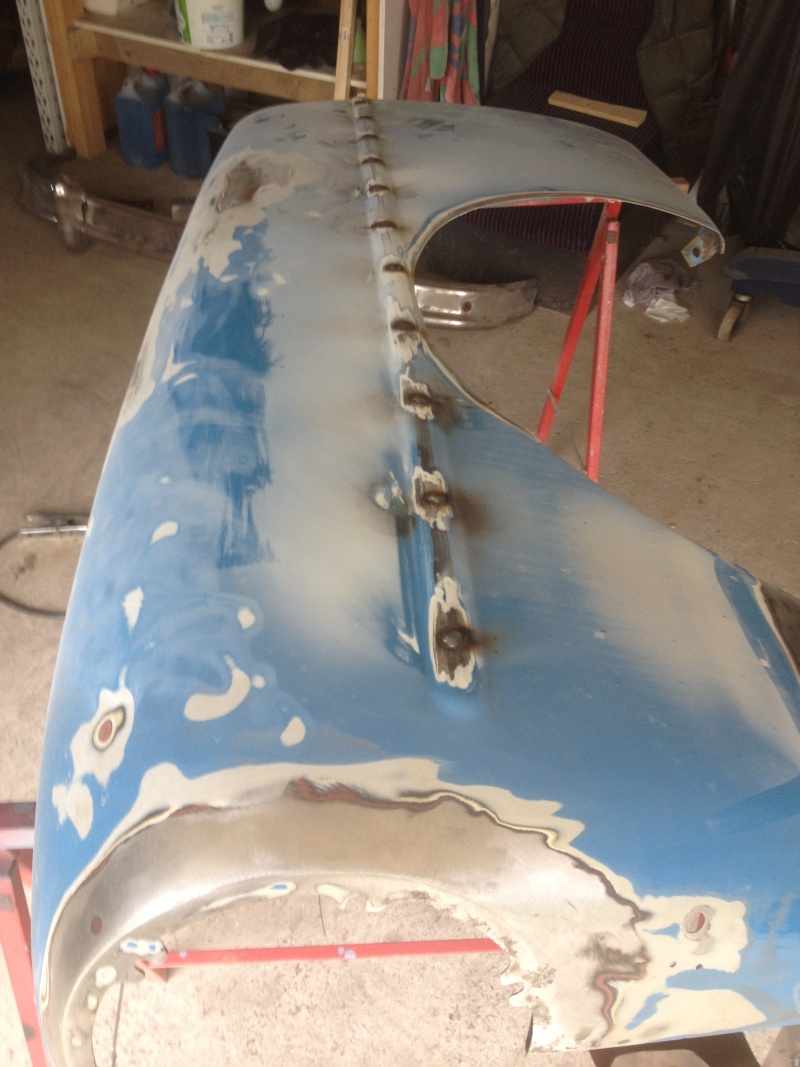

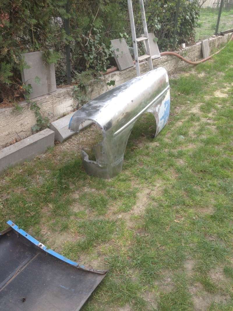

ba la ,il y a un truc pas normale .
le garage qui avez re paint la voiture (axial ) avais mis des rondels (X4) de chaque cotes des montant de portiere .
pour regarder a faire ma calandre je me dit que je ferais mieux de les enlever et remetre les arriere d'aile comme il faut .
une fois fait je referme mon capot pour voir la tete de la caisse et la surprise le capot frotte contre mes ailes   :confused:
j'ai regarder a regler le capot ,regler les ailes avec le jeux des encoche d'origine mais rien a faire !
donc jai tout demonter ,il y a une aile qui a le support cotes montant de portiere bien amocher ,donc le l'ai redresser/re souder en me servant des cotes de l'autre qui lui est nikel .
jai decaper l'aile abimer pour voir si il n'y avais pas u un choc cacher sous du mastique mais rien   :suspect:
donc maintenant ,vu que je suis bloquer avec cette histoire ,ba je vais m'ocuper de souder mes prolongement d'ailes poncer et gratter la rouille a l'interieur des ailes leurs mettre du ferrose conseiller sur Kruzin pour les partie rouiller et apres tout sa remonter et en revenir a maface avant .
  :colere1:   :lol:
je vais acheter du yapluqua et du foketu et je reviens   :mdr:

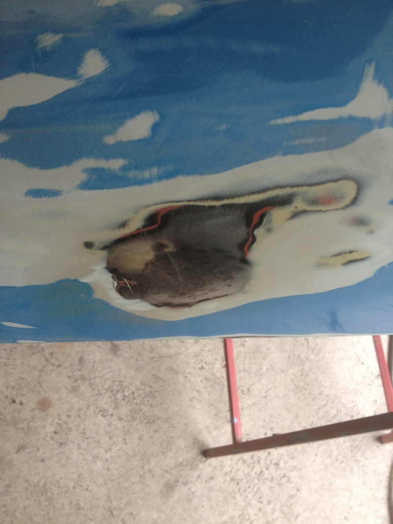

debosselage sur le dessus de l'aile
re bouchage des trous de baguette
apres decapage  pas vu de deformation  du a un accrochage ou autre
les montant s'aplique bien sur le profile des ailes  !
bref, mon capot n'a aucun gros accros ,j'ai u beau jouer du mettre du niveau du calage ex...   :pamafau:
j'ai poncer a la grosse brosse sur disqueuse toutes jes zones rouiller et mis du ferose (plus facile demonter )
meme si apres pour souder je le graterais ,c'est proteger contre l'humiditer du garage   :clin:

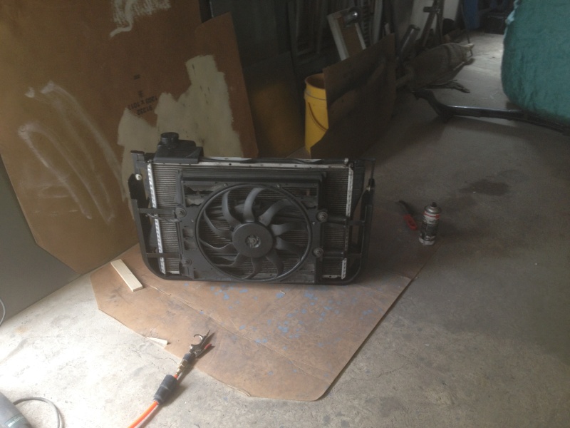

nettoyage du rad /peinture du support et des pattes de maintient du rad et remontage de l'ensemble

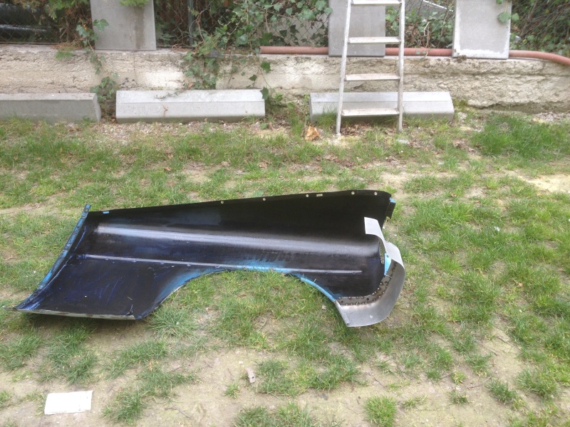

en revoyant l'aile en photo , je repence que l'attache du dessous (arriere de roue) n'etait pas mise   :scratch:
sa serais peut etre sa mon souci en fin de compte ,sa ma travailler toute la journee ,si c'est sa jme  :paf:  et   :fesse:
du coup pas fait la batte je fini le decapage des ailes /soudures ex ... et j'aissais le remontage histoire de respirer   :clin:

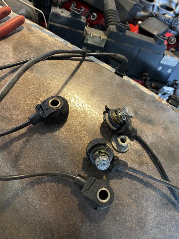

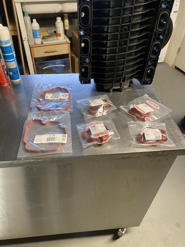

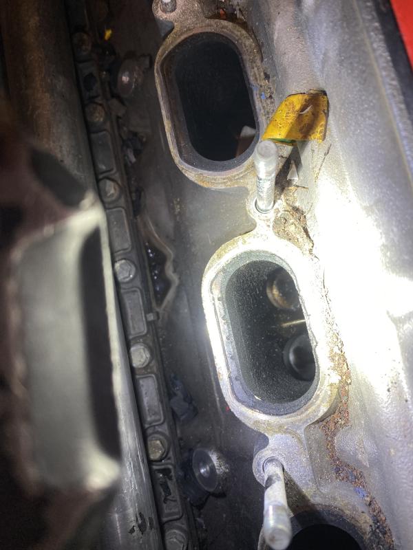

J’ai u quelques problèmes avec le moteur qui cafouiller et j’ai remplacé les joint arrières admission et les joint du collecteur d’admission, une fois l’admission déposer !
Mes capteurs cliquetis était fissuré, l’état des queue de soupapes était sans dépôt ( très très peut ) pour 213000km
Furaxmotors
Messages : 428
VIN 1 : DF72122
Du coup remplacement des 4 capteurs de cliquetis / des 8 bougies/ de tout les joints d’admission et des sondes lamba .

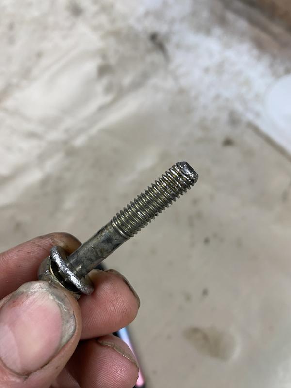

J’en ai aussi profité pour vérifier un problème qui revient souvent sur ses série 7 : les boulons de pompe à huile qui tombe dans le carter .
J’en ai effectivement retrouvé une :oui:
Que j’ai remonté à là loctite.
Du coup, entretien d’huile qui etait neuve du début du projet mais que sur kruzin ont m’a conseillé de remplacer vu que la voiture ne rouler pas encore.

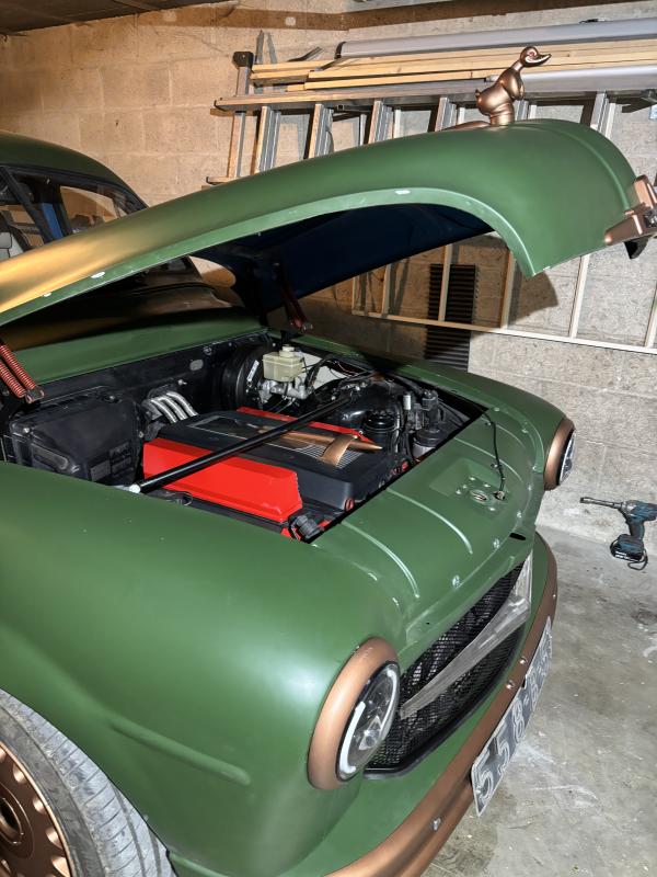

Le plus gros souci de rencontrer à etait les freins , car j’ai conserver le maître cylindre d’origine ABS sans le module abs
Qui ne peux pas fonctionner sans.
Mais sa il fallait le savoir :rougi: le problème est résolu en adaptant un maître cylindre fait pour sur l’assistance d’origine.
Bref voilà , la partie mécanique , freins , refroidissement ex… est en test depuis 340 km R.A.S pour l’instant mis à par un boulon de cardans côté pont manquant et recommandé.
