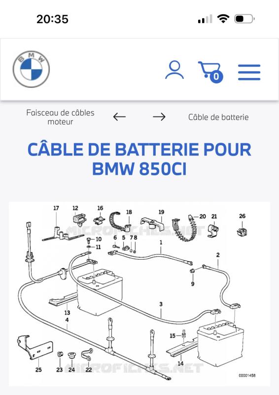

Salut à vous deux,
Oui certains on eu des soucis de démarrage avec une seul batterie cets pour ça que la mono batterie divise.
Pour les mesure je sais comment m’y prendre j’attend juste les dme qui arrive demain ou mercredi au plus tard.
Pour les cables de démarreur, alternateur et autre ça ne change rien niveau câblage car tous les cables électrique arrive quoi qu’il ce passe sur le plot + de la batterie côté passager. Donc ces sections de câble ne sont pas modifié, il n’y a pas de risque d’incendie…
Pour faire plus visuel on ne retire que le câble 3 et 2 du schéma ci dessous, et comme tu peut le voir les câbles qui parte à l’avant de la voiture on n’y touche pas il reste d’origine.
Messages : 85973
tu utilises un très mauvais traducteur/correcteur
non!!
ce n'est pas le cas!
le fil en place après modif vers 1 batterie au lieu de deux est peut-être le même, mais la consommation de pic (démarrage) ne passe que sur un faisceau au lieu de deux (sans ce fil qui passe du +12 batterie D à G) ils ne peuvent donc pas alimenter simultanément l'avant du véhicule
sans lui tu auras au mieux des chutes de tension aux modules
logique et indéniable :clin:
BMW ne s'est pas fait chier avec deux batteries pour augmenter le prix de vente du véhicule dans un secteur concurrentiel!
dommage!

et le gros fil reliant les deux bornes + des batteries pièce 3
https://www.realoem.com/bmw/fr/showpart ... Id=12_0381
en isolant très bien.(pour qu'il ne puisse pas toucher la masse)
de cette manière la DME 1 à 6 serait beaucoup mieux alimentée pendant la phase de démarrage
A mon avis cela devrait suffire.
Je pense que la deuxième batterie (de nos jours avec les nouvelles batteries) a surtout pour avantage d'équilibrer les masses dans le coffre pour que le véhicule garde un comportement dynamique (en virages) plus neutre
