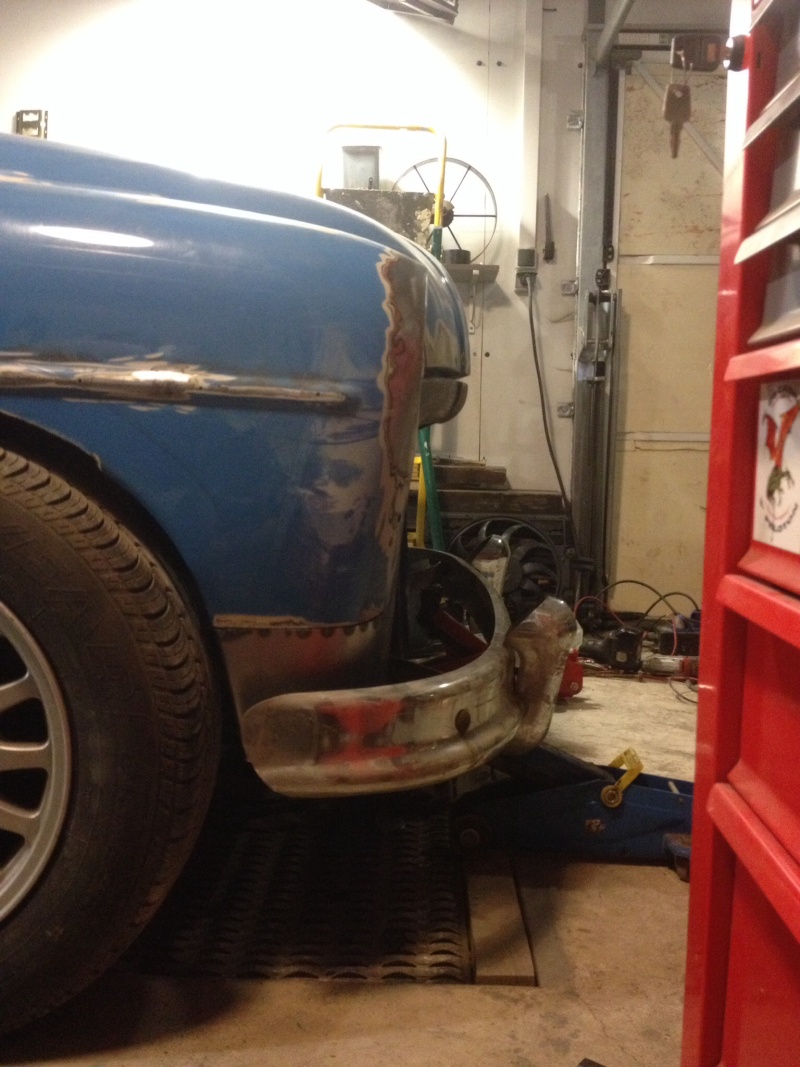

Il me reste le plus dur à faire , la tôle de jonction entre le côté gauche et droite et qui viens mourir en dessous du bore du par-choc .
Le devant du pare-choc dois s'incliner encore un peut vers le bas .

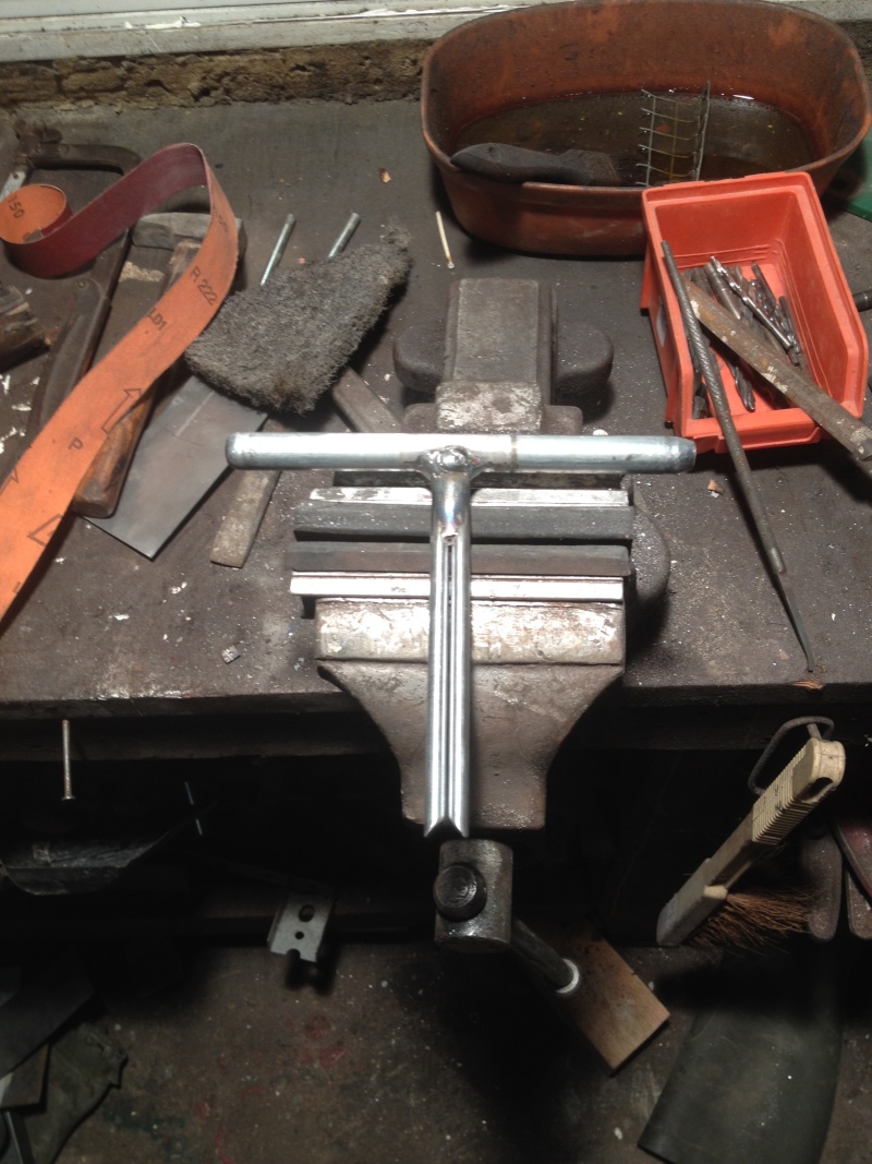

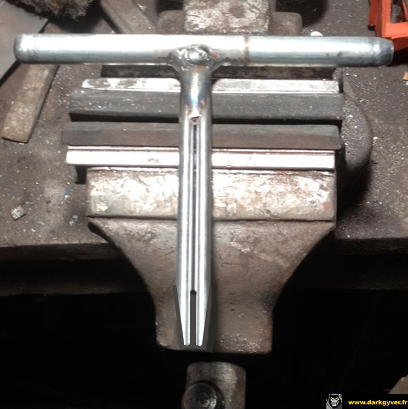

apres avoir vu l'illustration de la bete j'ai fait sa , mais est ce que c'est corecte ?
tige diametre 7mn / longueur des tige 11 cm / longueur et diametre du manche 20cm ,1.2cm
ecartement des tiges 20 dixemes.
parcontre l'ilustration concernant son emplois n'est tres explicite   :lire:
je vois bien des mouvements droite /gauche ,mais sur du plat .
de quel envergure doit etre le "S" dont tu me parle ?  :scratch:

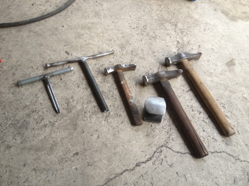

Pour le plissoir, la forme que tu dois obtenir est celle ci!
le "Tas" est en acier
regarde ici!

Ok pour la forme du polissoir ( je modifi en rentrant )  :oui:
Pour les marteau , j'ai 3 de chaudronnier de taille différentes mais pas les autres ( je vais chercher )
Pour les différant tat , j'ai un multi-forme mais pas le courbe ( malêtre complète 39 a 60 € ) je prendrais sa .
Pour les autres , il se coinces dans l'étau je pence ( est t'il possible de se les fabriquer )  :scratch:
J'ai des grosses barramine et des plaques rondes en fer de 3/4 cm d'épaisseur sur un diamètre de 40 cm .  :idee:

j'ai retailler le plissoire ( sur ta modification de photo il y a 2 a 3 cm plus ecarter , il faut l'entailler ou c'est en modifiant la photo?)

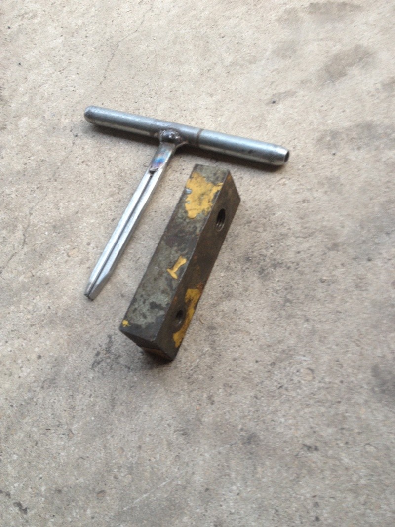

c'est ce que je dispose pour l'instant en matos.
j'ai fait le petit martau ,coté boule et l'autre rectangulaire arrondi.
est ce que le morceau de fer peut aller pour faire le tat rectangulaire ?
je verrais pour le reste.

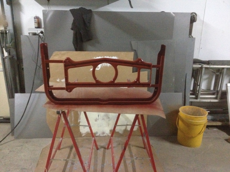

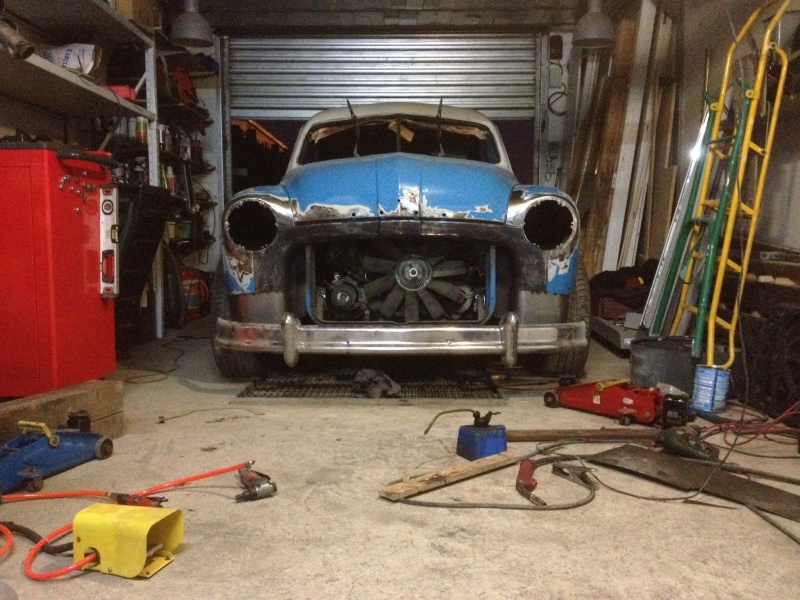

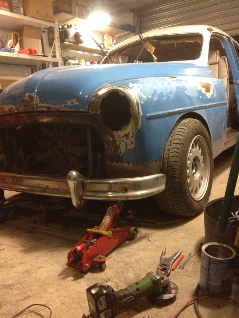

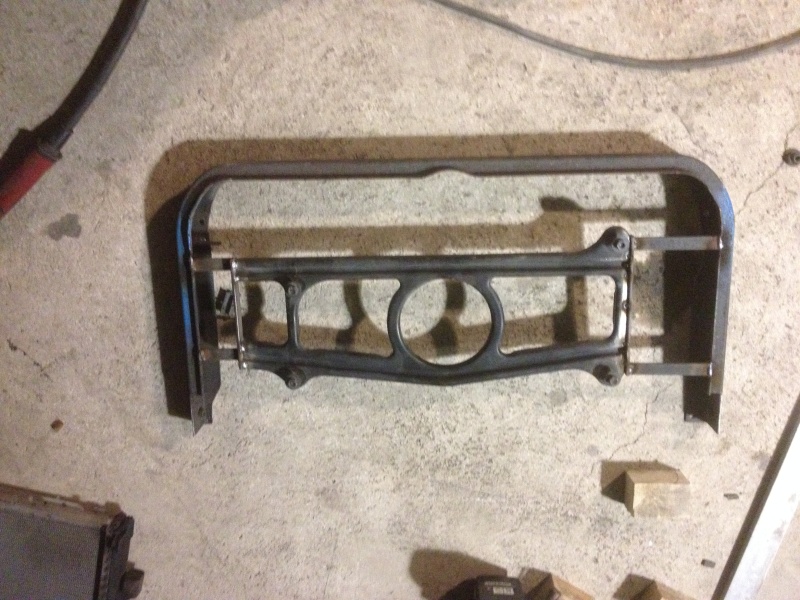

bon comme tout n'etait que poser caler (a l'apeut pres   :no:  ) pour voir .
bas il fallait quand meme finaliser ,histoire que sa tienne   :oui:
une soiree juste pour un ti support radiateur et ventilo   :pamafau:
sa ne recule pas    :lol:
Image"
Image"

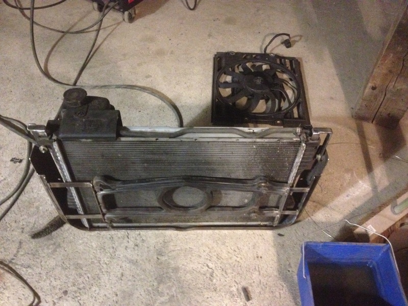

Messages : 85931
je suis déboedé pour l'instant!
je repredrai la disussion plus tard!
ceci dit, pour le support de radiateur :
as tu prévu de remonter la clim???
Cela me semble très difficile!
et
*si pas de clim, alors le support aurait pu être vraiment plus simple et léger.....

Message par Furaxmotors »
Pas de problème , le TAF avant tout ;)
Non Pas de Clim .
Le système de refroidissement est a son minimum : raddiateur /thermo ventilo a deux cm du radiateur et le ventilo elect a 1,5 cm du rad et il me reste le rad d huile a mètre .
C'est très compacte .

Messages : 85931
en fait, le ventilateur avant n'est indispensable que quand on a la clim.
Si la clim ne fonctionne pas (et surtout dans ton cas ou le condenseur n'est pas monté) , il est inutile, car le viso coupleur suffit.
En fait ils l'ajoutent car le condenseur freine la circulation d'air à travers le radiateur ce qui limite le refroidissement.
Je ne pense pas que tu prévoies de faire de la montagne en Corse par 40 degrés avec cette voiture....
Ceci dit, cela ne lui fera pas non plus de mal....
