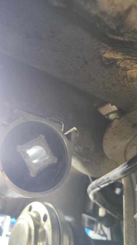

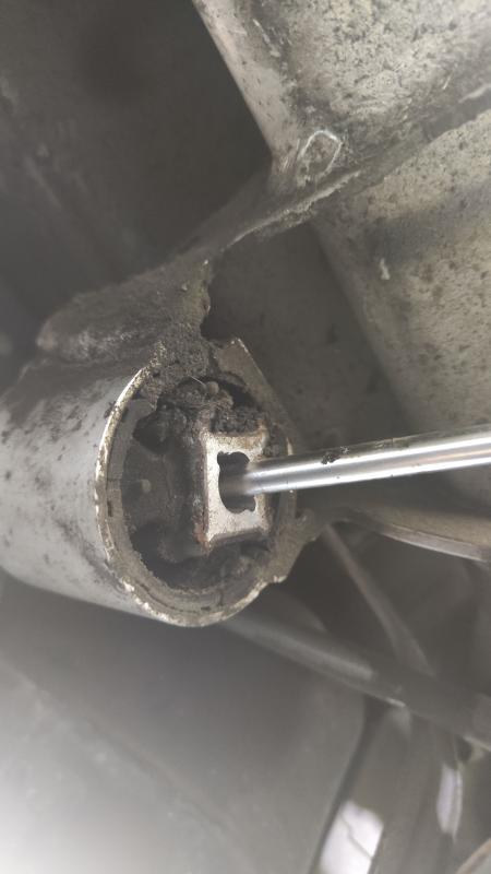

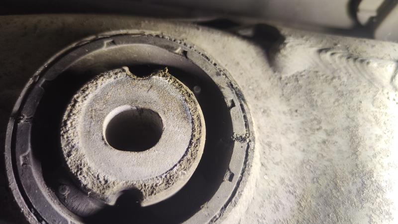

Alors les silentbloc sont hors service le pont bouge d'av - ar avec pied de biche.
Le toc toc de changement de sens Vien pas du pont mais de plus loing dans la transmission après j'ai pas pu faire le test les 4 roue levés mais juste l'AR alors c'est possible que ça vienne du verrouillage de l'av.

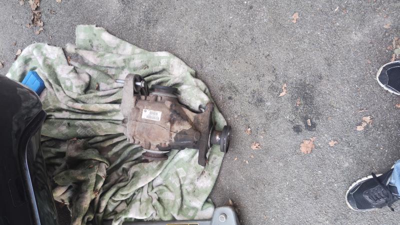

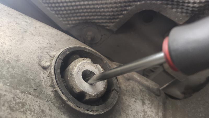

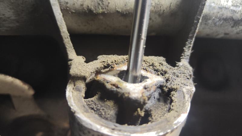

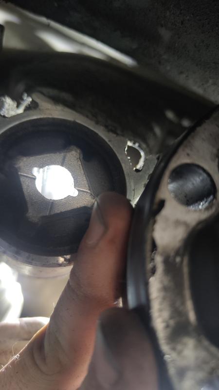

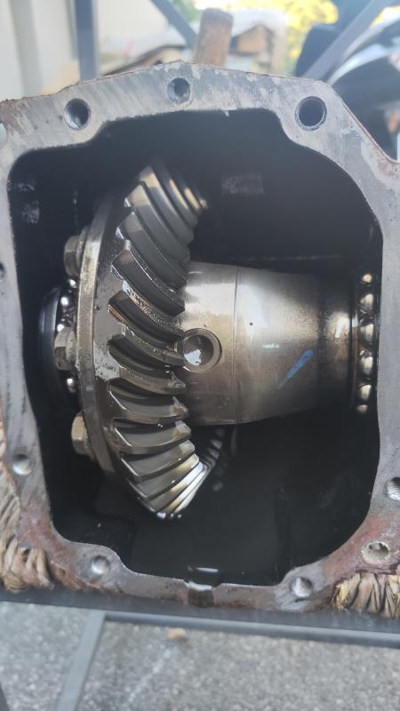

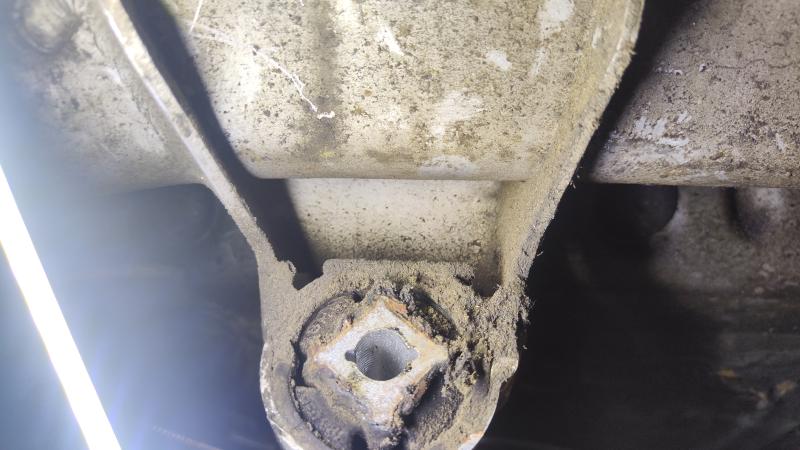

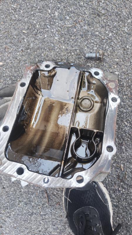

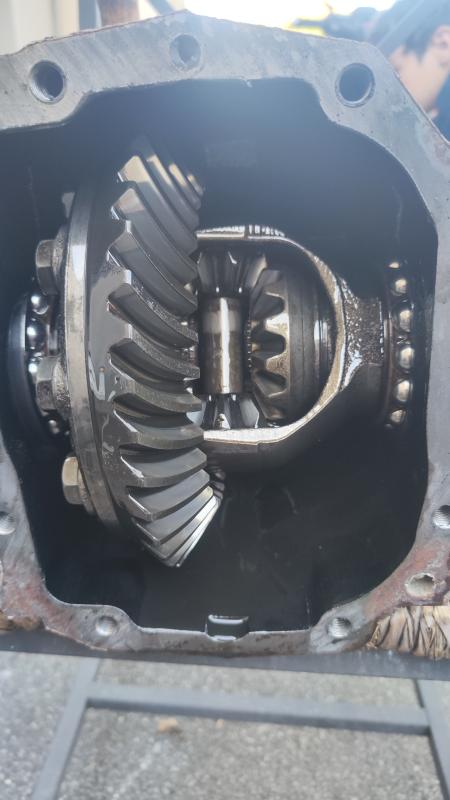

Voilà le pont est démonté.
Y fait toujours le bruit de rond rond, les silentbloc sont souple un peut craquelé mais pas déchiré je les changeraient quand même par précaution.

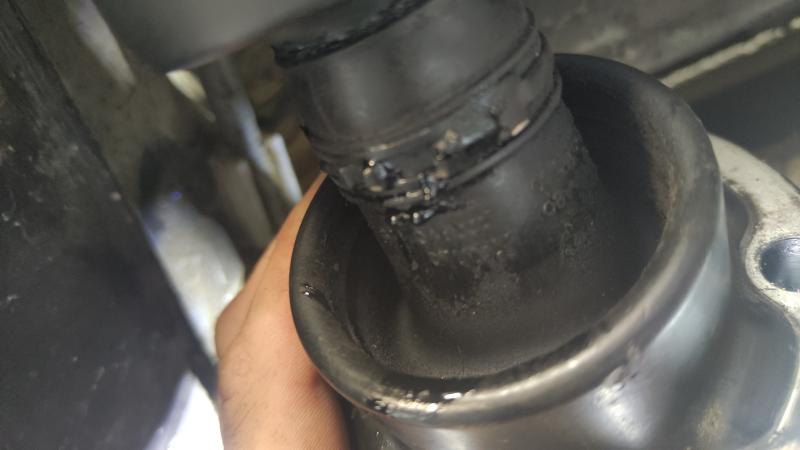

Par compte dans l'arbre principal j'ai le souffler de la tête qui est percé et perd un peut de ça graisse et quand je le tripote un peut il a un point dure.
J'aimerais votre avis sur tout cela.
Merci a vous

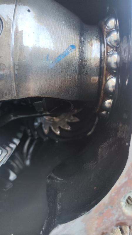

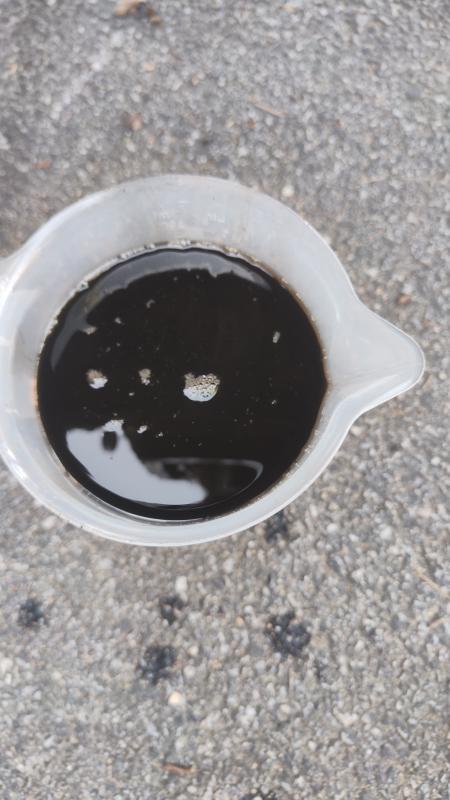

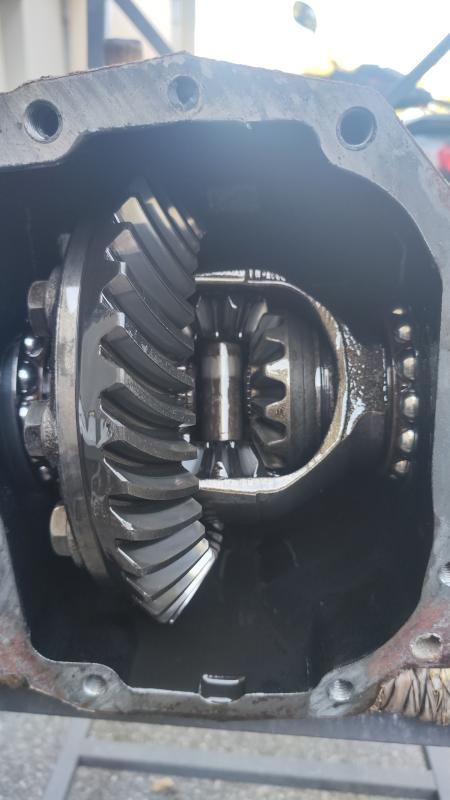

Donc petit résumé un peut de limaille dans le pont et dans l'huile.
Un bruit de cloc cloc en tournant niveau arbre principal juste au départ.
Niveau roue AR on sent une résistance et un bruit de rond rond mais moins flagrant
Voilà pour résumer
Alors j'ai besoin de vos avis savoir si totalement hors service avant d'investir dans un nouveau
Merci a vous
- Messages : 23441
Pour le rond rond, voir si tu n'as pas une cage de marquée .
pour le point dur , voir si c'est un croisillon qui à un poil de jeu

Pour le pont comme ça sort de mes compétences je l'envoie a réparé.
Pour ma tête d'arbre de transmission comment réparé ça fuite?
Je pensais remettre de la graisse dedans mais je sais pas qu'elle graisse vas dedans et faire fondre la petite déchirure au fer a souder pour plus que ça fuit.
Pour les silentbloc de pont on change ?
- Messages : 23441
Le soufflet il faut le remplacer
les réparations de fortunes , c'est reculer pour mieux sauter
A tout avoir déposer remplaces ces silentblocs , à par si tu as envi de tt redéposer dans 2 ans

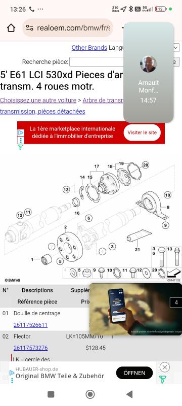

C'est le joint homocinétique. De mon arbre de transmission.
Je c'est pas comment ce démonte cette pièce.
Et comment ce contrôle t'elle.
Car j'ai un point dur dedans quand je la fais bouger.
Pièce 17.
Mais impossible de savoir si le joint ce détail et quand on achète le joint homocinétique y a pas le souffler dans le kit.
Pièce 17.
