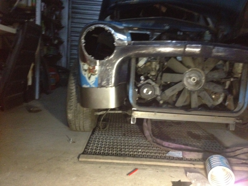

Magnifique boulot
Oui sans prise de risque ,pas de résulta .
Je pence ressortir toutes les veilles pièces de l'abeille et les rénover pour me faire la main ,j'ai les portes le capot et la face avant que j'ai déjà essayer au mieux
Je mettrais les photos au fur et à mesure
( du peut que j'ai vu avec cette pièce cela demande du temps ) si le carrossier de kruzin et toi trouvez que sa va ,alors je tenterais le coup
