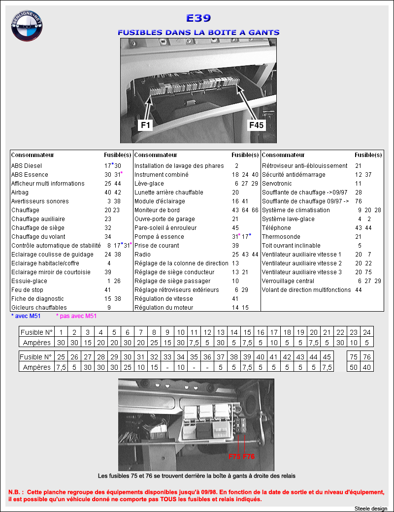

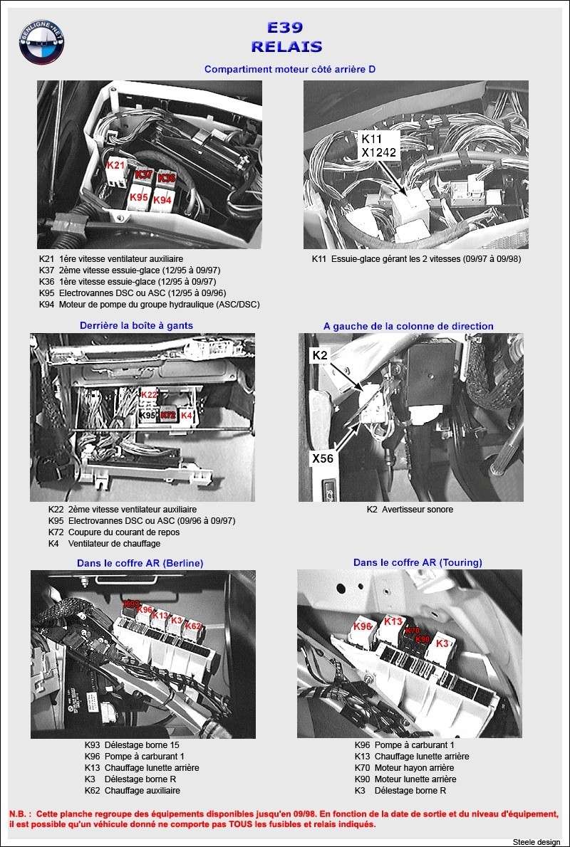

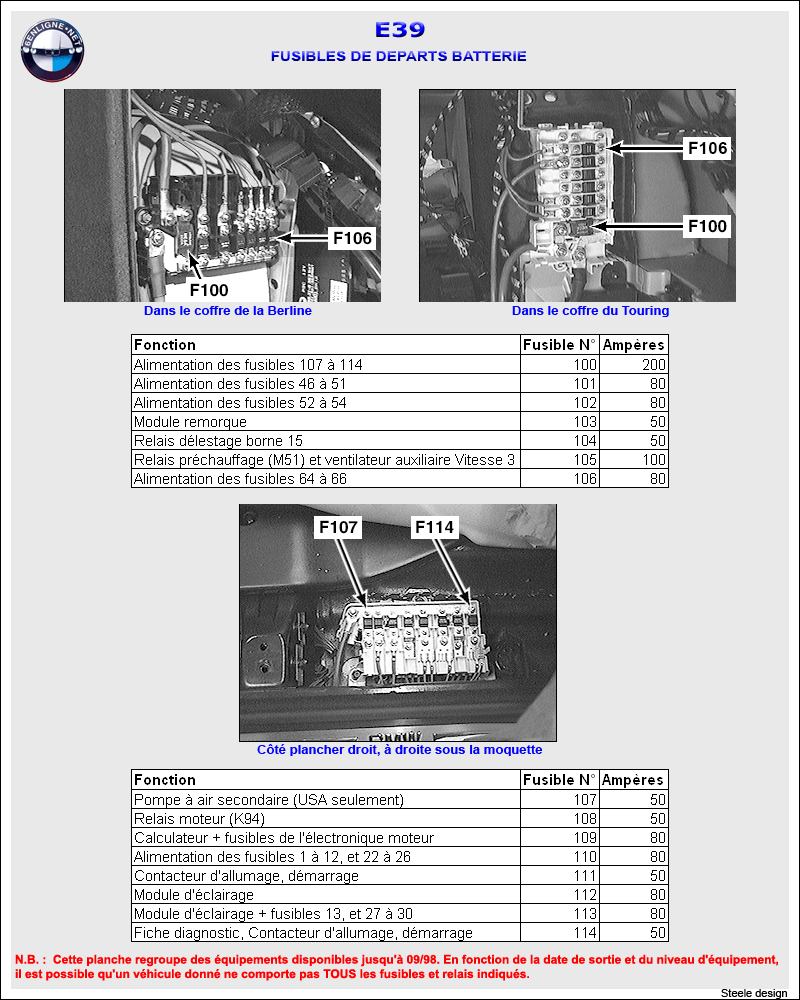

bonjour
ayant des problème avec mes fusibles et ne sachant pas l'allemand j ai chercher un shema en français
voila étant nouveau j'espère n avoir pas fait de boulettes ..............
le plus simple serait d'aller chez BMW et de chercher l'autocollant....
