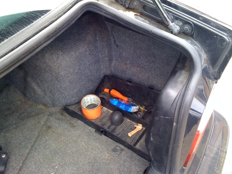

le coté droit du coffre :

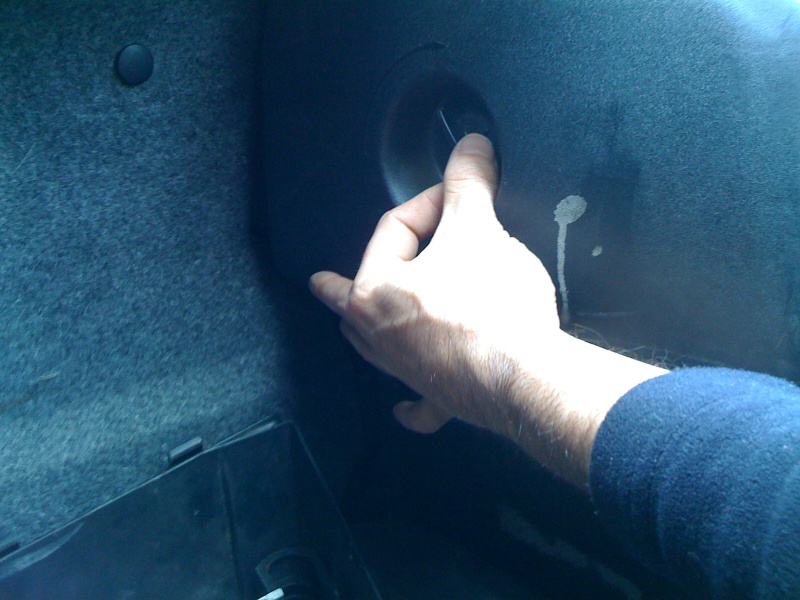

enlever le cache du porte ampoule

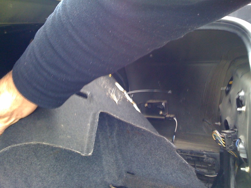

puis la garniture d'aile arrière droite

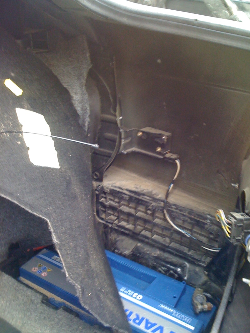

voila le moteur vissé avec 2 vis torx
desserrer de deux tours ces vis sans les dévisser complètement, puis sortir le moteur!
Tu verras que c'est possible !
