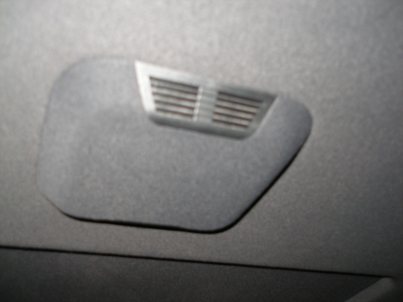

j'en profite pour en glisser une autre
c'est au plafond je sais pas ce que c
c est tout les boitiers telephone tele gps
au plafond c est le micro telephone
