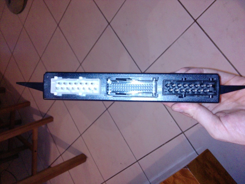

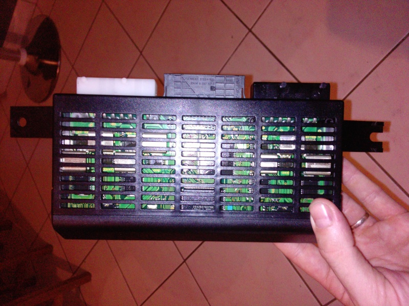

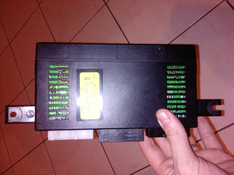

je ne peut pas le faire non plus... j'ai trop la bloblotte aussi..... normalement j'en et trouver un la reference ces le numero 8386208 sa ces celui que je doit avoir et moi sur le mien ces ecrit 8386207 quand pense tu dargyver merci
- Messages : 85974
Ce n'est pas la bonne référence!
donnes nous les autres écrites dessus!
jococo73
- Mécano
- Messages : 242
- Inscription : ven. 8 oct. 2010 01:00
- Niveau Technique Automobile : les basses sans plus
- VIN 1 :
- Véhicule 1 :
- Localisation : marseille 13
BMW 8 386 208
086946053 009392 03
LOEWE. LCM - III 0. LWR 83831
HW:00/sw: 4.1
voila si tu peut m'en dire plus je n'et pas reussi a te mettre la photo.je suis pas douer perso
086946053 009392 03
HW:00/sw: 4.1

- Messages : 85974
C'est le module que tu voudrais acheter???
Ou
le tien???
La référence!
La tienne
et celle que tu veux acheter!
Car je ne comprends pas trop dans tes messages précédents ce qui est de ta voiture et ce que tu veux acheter!
Ou
le tien???
La référence!
La tienne
jococo73
- Mécano
- Messages : 242
- VIN 1 :
- Véhicule 1 :
ces celui que je voudrez acheter et la reference que je tes mit precedament ces celle de celui que je doit acheter aussi merci
- Messages : 85974
J'avais répondu.... mais ma réponse s'est perdue!
Je pense que tu peux l'acheter, mais il se peut que tu doives passer par la valise pour le ceder et activer/désactiver des options si cela ne fonctionne pas correctement!
Ceci est une conviction personnellle!
Mais il est clair que je ne peux pas te le garantir!
La seule pièce garantie.... est celle qui sort avec ton N° VIN !!!
