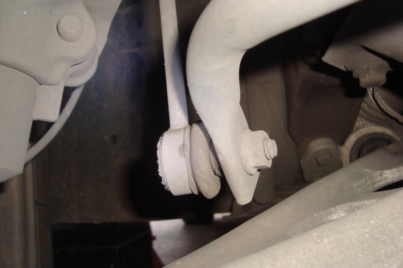

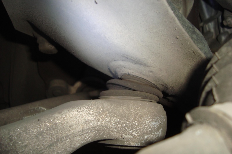

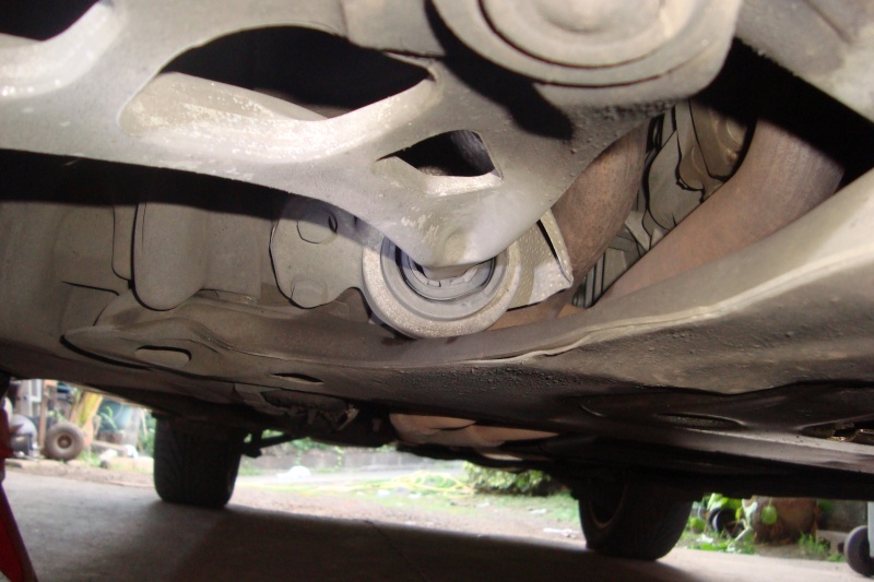

ma voiture a 37000 kms et est de 2003, lorsque je roule a basse vitesse et rencontre des aspérités sur la route (genre dos d'ane, nids de poule ou tout simplement une déformation de la route) on entend une sorte de cloc cloc sourd et la voiture part aussitot vers la droite. Meme en ligne droite, la voiture se décale legerement a droite.
qu est ce que c est docteurs???
j ai pris une photo des silents blocs coté droit ( vu que le bruit est a droite et que ca tire a droite...
comment savoir si c est usé? etant donné le faible kmetrage?

pour moi ta voiture est en bonne état ,,, mais plutot sale par apport au kilomètre au compteur !!
enfin bref ,,,
le mieux est de calé l'avant au dessus d'une fausse et de tenté de découvrir ce qui pourrait avoir du jeux avec démonte pneus par exemple ,,
tu as peut etre tapé un trottoir un jour ou l'autre ,,
si vraiment tu ne trouve pas de jeux nul part !! ce qui m'étonnerais vue le bruit que tu entend ,,
va faire un relevé parallélisme au pire !!! mais que le gars ne touche a rien d'autre que le para " pas géométrie " car a ce faible kilomètrage il est dommage de touché les réglages d'usine ,,

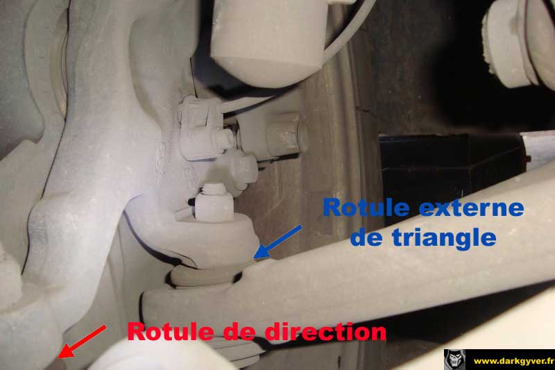

ce que tu dit est bien pour controlé les rotules de directions ,, externe vers les fusée et interne " sous le souflet qui est relié a la direction assisté "
pour les rotules de triangles c'est un peut plus dure à déterminé ,, mettre un démonte pneus par exemple entre le triangle vers la rotule et faire levier pour définir le jeux ,,,
attention sur E46 la rotule en elle meme peut etre dans une cage souple !!!

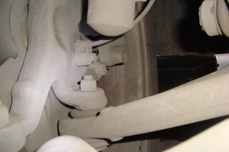

Contrôle du jeu de rotule de direction externe:
Tu prends l'ensemble "levier de la fusée et rotule de direction externe en main (flèche rouge!)
puis tu dfemandes à quelqu'un de bouger rapidement le volant de G à D
s'il y a du jeu, tu sentiras la rotule bouger, mais le bras de fusée réagir avec un temps de retard et un jeu de fonctionnement!
Faire cela pour les deux côtés!
Contrôle du jeu de rotule de triangle externe:
Tu mets ta voiture sur chandelles!
Tu poses ta main sur la rotule externe de triangle (flèche bleue!)
tu demandes à quelqu'un de pousser fort alternativement d'avant en arrière la roue
s'il y a du jeu, tu sentiras la fusée bouger, mais la rotule de triangle externe réagir avec un temps de retard et un jeu de fonctionnement!
