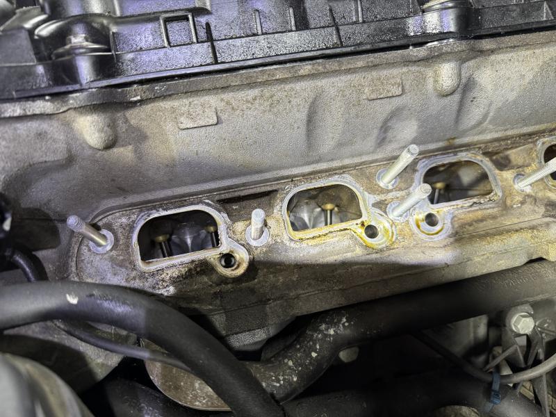

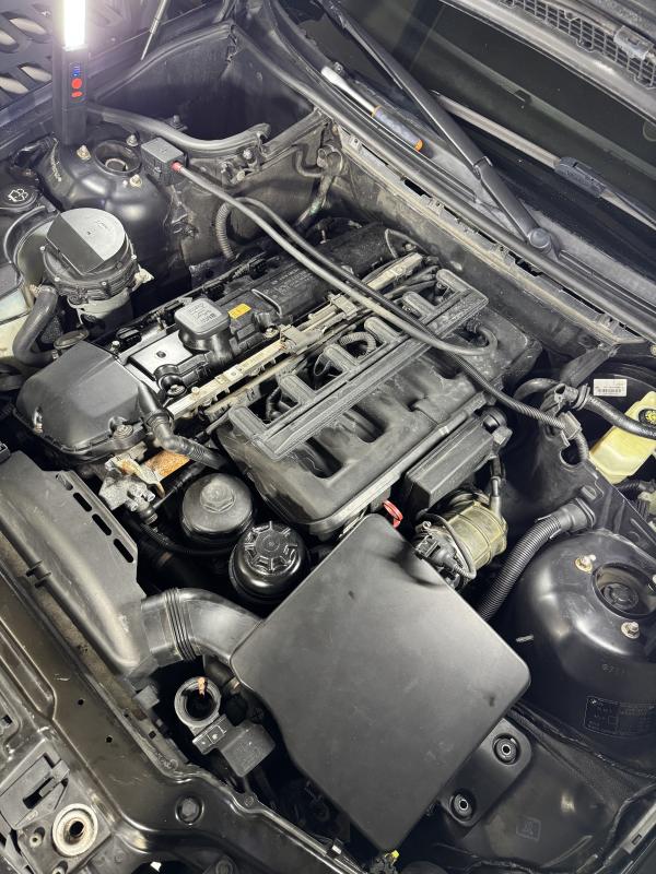

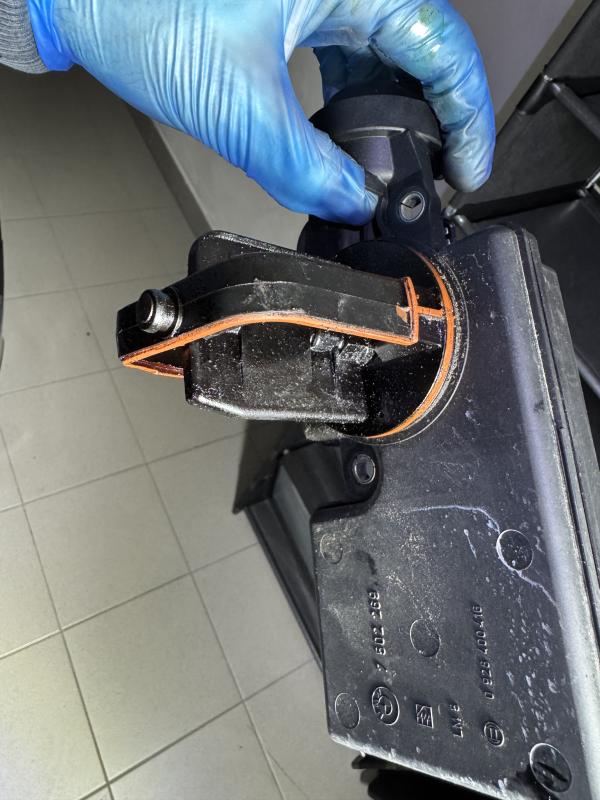

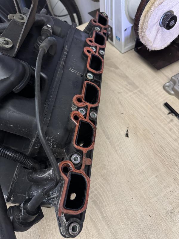

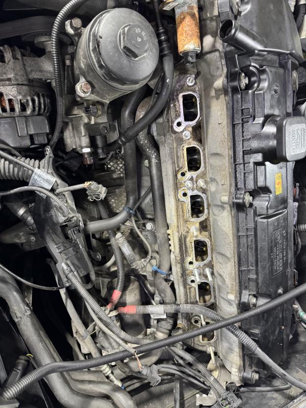

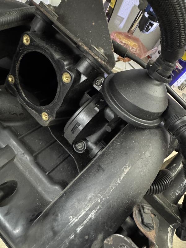

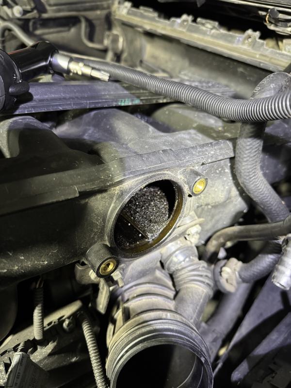

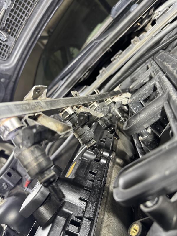

Début des hostilités hier soir, avec la dépose de la partie admission d'air, et injection.
Les deux durites d'air sont à remplacer, ainsi que les joints de collecteur, et la DISA et du boitier papillon.
Les injecteurs était littéralement collés !
Avant de remonter, de changerai le système CCV et quelques bouchons/durites.
Prochaine étape, dépose du ventillo, et d'une partie du système de refroidissement.
Je pourrai ainsi changer la pompe à eau, le thermostat, le vase d'expansion, et différentes durites.
Accéder aussi plus facilement au joint de support de filtre à huile.
Dépose du système vanos, et cache culbuteur.
La suite pour moi, c'est l'inconnu... je vous tiens au courant.

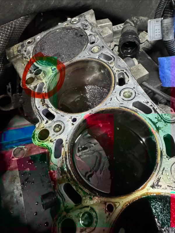

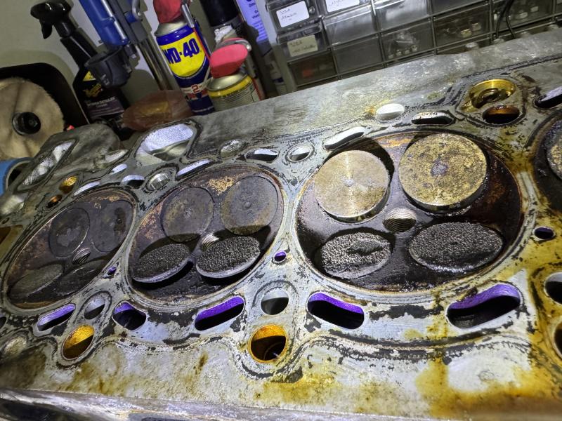

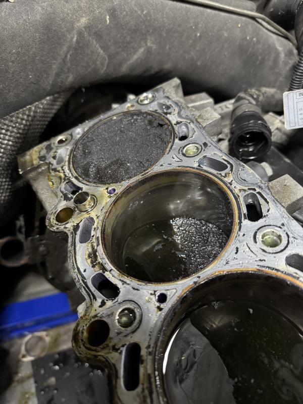

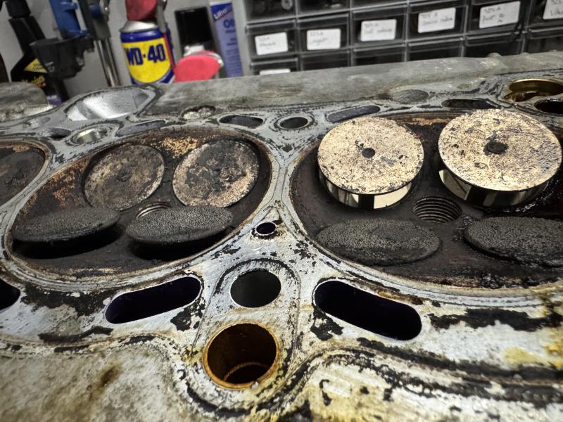

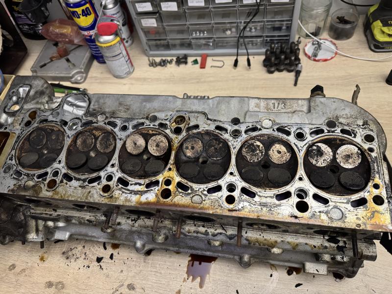

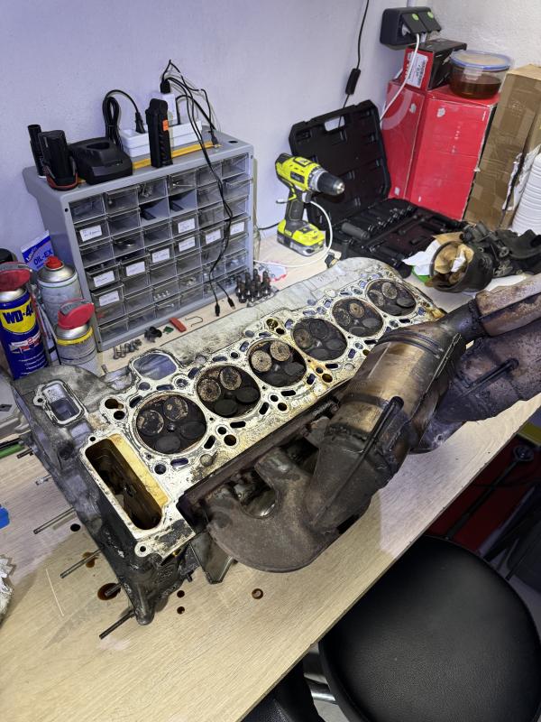

j'ai bien avancé dans le démontage de ma 325.
Voici la liste des éléments déposés :
* toute l'admission d'air
* la partie injection
* la quasi-totalité des durites de refroidissement
La durite qui longe la culasse est venue toute seule, car déjà cassée. Ce qui pourrait être la cause d'une surchauffe moteur.
D'ailleurs, à l'achat de la voiture, j'ai remarqué des traces d'éclaboussures blanches sur les plastiques moteur. Je pense que cette durite a éclaté en roulant.
* la pompe à eau
* le thermostat, le radiateur, la pompe à air secondaire
* l'alternateur
* la pompe de direction assistée
* le support de filtre à huile pour changer le joint

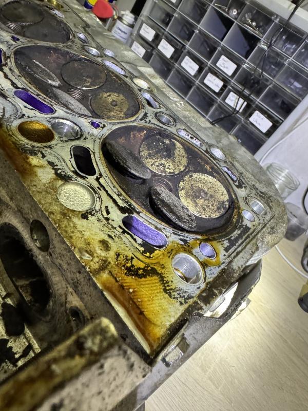

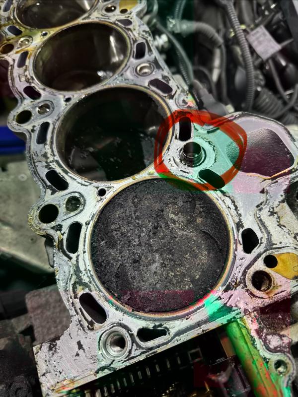

J'ai aussi déposé le couvre-culasse, l'unité Vanos déjà démontée et rénovée, les éléments de distribution, et maintenant la culasse complète sans avoir démonté les arbres à cames. Honnêtement, j'aurais peut-être dû le faire avant, ça m'aurait facilité la tâche, surtout avec les collecteurs d'échappement encore en place.
J'ai l'impression que ce bloc a déjà été retravaillé sur ces trous taraudés. est-ce que quelqu'un sait confirmer ?
Désormais, je vais retirer les AAC pour vérifier l'étancheité des soupapes, nettoyer le bloc et tenter de vérifier la réformation de la culasse, et du bloc.
A bientôt :)

Ça avance bien, il t'a fallu sortir les bras pour extraire la culasse elle doit peser en l'état !!
Ça n'a pas l'air très joli tout ça...
