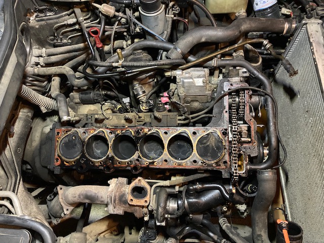

Je me décide enfin à changer mon joint de culasse suite à des fuites de LDR et à de la pression dans le vase d'xpansion y compris à froid, et après avoir effectué le test du CO2
C'est la première fois que je fais cette opération!
Je suis scrupuleusement le tutoriel du forum, et j'en suis à détendre la chaîne de distri.

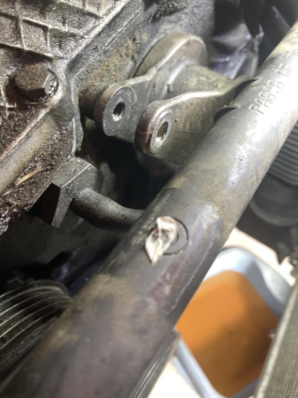

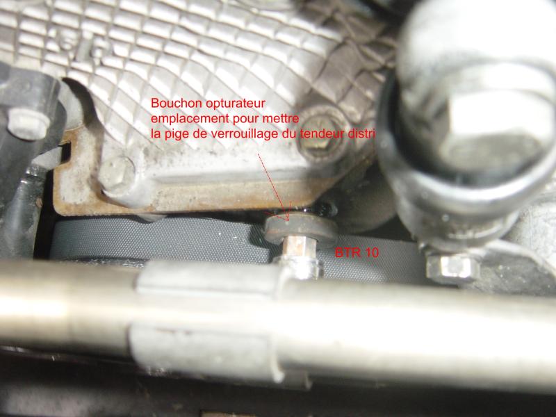

Et puis concernant le bouchon permettant de bloquer le tendeur de chaîne, j'ai une curiosité sur ma voiture puisqu'à l'endroit théorique où devrait se trouver ce bouchon j'ai ça:
la durit allait à la vanne EGR à côté de la durit de dépression.
C'est normal docteur??

Pour le bouchon,normalement c'est ça :
c'est une durite caoutchouc ??
Elle va où ??

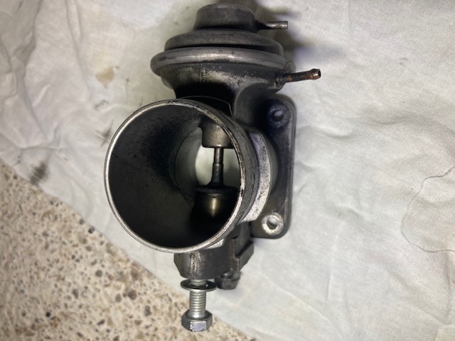

Oui c'est une durite caoutchouc elle allait sur la vanne EGR il y a un 2ème emplacement pour y mettre cette durite, celui de gauche sur la photo

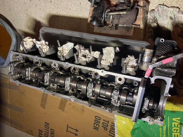

Ceci dit ça y est la culasse est démontée et part à l'atelier demain matin pour rectif etc... Par contre j'ai démonté avec la cale de 4,5mm en place sous l'outil de blocage AAC... c'est grave?
Petite (grosse!) question je me demande si je dois remplacer le pignon d'AAC, le tendeur et les guides de chaîne, les chaînes elles-mêmes??? ça fait des frais de dingo...
Et puis je lis des trucs qui m'inquiètent selon lesquels le remplacement jdc, travail sur les soupapes etc peut entraîner des casses sur le bas moteur (segmentation, coussinets de bielles)... au secours!!! Quels sont les risques réels?

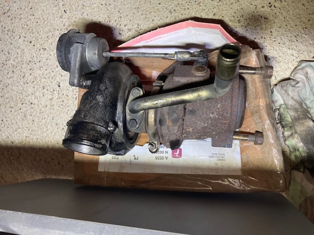

ci-dessous Le bas moteur et le turbo que j'ai profité de démonter pour révision car pas mal d'huile dans l'admission...
merci à tous et bon dimanche!

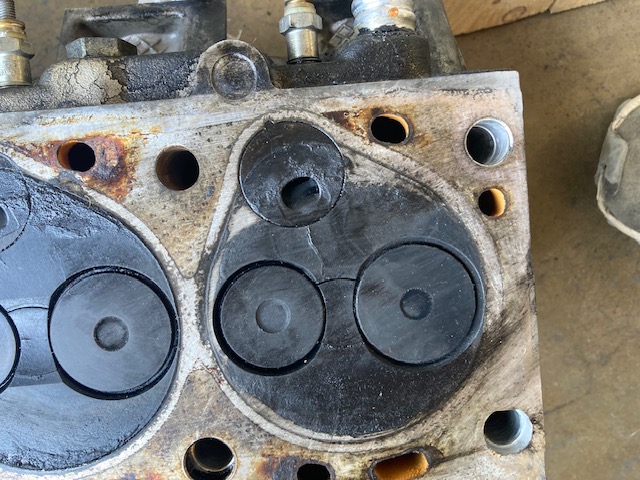

Bon, (très) mauvaise nouvelle, au premier contrôle visuel le copain rectifieur a repéré une fissure qui ne lui a pas plu du tout... Pour lui la culasse est morte, il va quand même pousser un peu et la mettre en pression pour confirmation mais il est pessimiste...
J'ai regardé les prix en neuf, c'est impossible pour moi (de 1000 à 2000€) et occasion c'est très risqué...
J'attends son retour mais là j'ai pris un gros coup derrière la tête!
La coupable:
Messages : 23627
elle est morte
ya que là ?? ou sur ts les cylindres ??
A ce stade 480 000 ,réfléchi bien au plus judicieux .
Réparation ou remplacement moteur

Bonjour Gyro, merci de ta réponse
À priori les autres ont l’air ok j’attends toujours le retour du pote
Et oui il va falloir bien réfléchir…
Réparation tu dis ? On peut réparer ça c possible?
Merci!
Mat
Messages : 23627
Je parlais pas de la culasse, mais du moteur

Alors retour de la culasse, et à la grande surprise du rectifieur elle est passée à l'épreuve avec succès!!! culasse rectifiée et nettoyée, soupapes rodées joints de queues de soupapes changés.Turbo contrôlé, pas neuf mais peut encore tenir longtemps apparemment. Plus le droit à l'erreur et surchauffe interdite mais je peux tenter de remonter sans changer la culasse. Inutile de vous dire que cela m'arrange...
Du coup, je veux bien quelques conseils pour m'accompagner pour la suite car comme dit en début de publi c'est une première pour moi!
Pour ce qui est du nettoyage du plan de joint bloc moteur, une astuce ou des conseils? J'ai lu et vu plein de choses mais... WD 40+ scotch brite, lame de cutter, nettoyant frein? qu'est-ce qui est le plus adapté à mon cas ?
Pour bien nettoyer notamment les pistons je peux faire tourner le moteur à la main? si oui je fais quoi avec la chaîne AAC qui est dans le vide?
Est-ce que je dois changer obligatoirement le tendeur de chaînes? les joints de collecteur échappement? La vis du pignon AAC? Le joint cache culbuteur?
Les guides de chaîne sont en bon état pas de trace d'usure je pense les réutiliser j'ai le droit?
J'hésite sur le radiateur et les grosses durites de refroidissement. Il existe un moyen de contrôler le radiateur?
Autre chose que j'oublie?
Merci d'avance de votre aide,
Bonne journée à tous!
