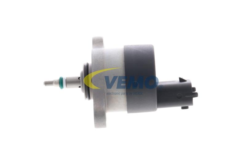

Vois déjà le régulateur sur la pompe, résistance et présence de limailles ou impuretés en bout.

J'ai déconnecté le capteur lié à ce régulateur, et les deux sur la rampe, un à la fois mais aucun changement sur la pression indiquée sur l'outil de diag.

J'ai démonté le régulateur de pression comme m'a conseillé FAB, aucune limaille, impuretés ou résistance... dans le doute je l'ai nettoyé, remis en place, aucun changement et même débranché électroniquement, la pression ne monte pas.

Me suis mal exprimé mais pour la résistance c'est celle électrique, en ohm.
Que donnent les principaux paramètres moteur, en phase de démarrage, régime moteur, pression rail, RCO régulateur... bref ceux qui touchent le carburant ??
