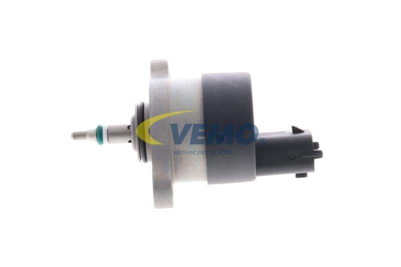

Tu es certain de ne pas avoir une prise d'air sur ton filtre à GO
pas de retour GO gras, humide ??
Regardes si tu n'as pas un jt de fendu sur ton régulateur de pression ,pièce 20
