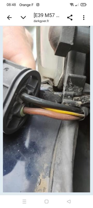

Bonjour, as tu contrôlé si le ventilateur de climatisation fonctionne, celui devant la calandre, si non...vérifies si tu as le 12v avec le multimètre sur la prise d'alimentation du ventilateur quand la climatisation est actionnée,(voir photo )Imagecar le ventilateur est peut-être hors service...

Merci Tony, je vais regarder ça.
Ceci dit parfois elle fonctionne 30min mais dès que je fais+de 45 min de route à 90-110 pas de froid...
Comme si le (compresseur ?) de climatisation réagissais à la température du moteur ?
