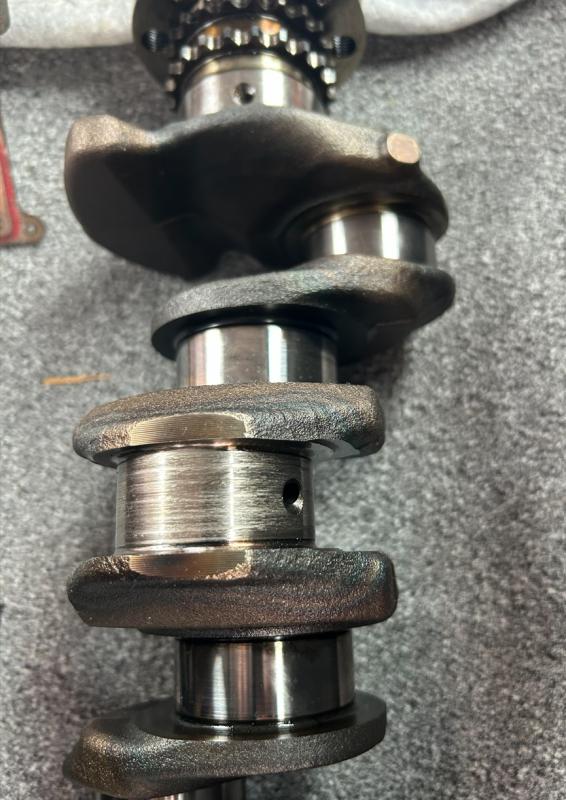

Je fais appel à votre expertise par rapport à la casse de mon vilebrequin sur un X6 M50.

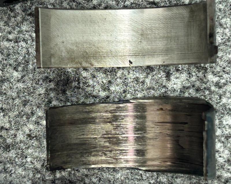

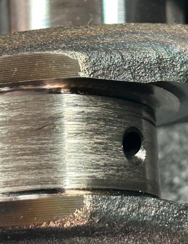

Le coussinet de bielle n5 a tourné autour du vilebrequin et l'a marqué profondément. je suis aller voir un expert de rectification qui m'a dit que c'est mort. la cote étant à 0,50, la cicatrice dépassé les 0,50.
quelques photos des dégâts:
La bielle N°5 est aussi hors service à changer.
je pense que la cause est un manque de lubrification (huile). sachant que toutes les révisions ont été faites à temps chez BM qui refuse de reconnaitre le manque de fiabilité de ce moteur.
bref je cherche à tout remplacer par du neuf mais pas de chez bm. la facture est très salée :gr:

Avez vous des conseils à me donner svp?

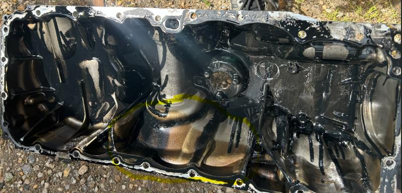

Message par 318D_touring_e46 »
Je me permets de faire un lien avec une chaine YT que je suis ChocoCars qui effectue une remise en état d'un N57.
Lui aussi à une bielle qui a dégagé et son hypothèse concerne le fait que le retour du/des turbo(s) rejette l'huile directement sur la bielle ce qui la fait énormément chauffer. Peux tu me confirmer que le retour d'huile arrive sur cette bielle ?

Message par samy69 »
j'ai regardé la vidéo YT et honnêtement je ne crois pas trop à cette histoire de retour d'huile sur la bielle. pour moi c'est un manque d'huile en bas du moteur lié à une quantité de huile globale insuffisante. après ça pourrait être un problème de retour / viscosité: plus il fait chaud, plus l'huile est liquide. du coup la bielle 5 tourne autour du vilebrequin sans trop de matière lubrifiante.
