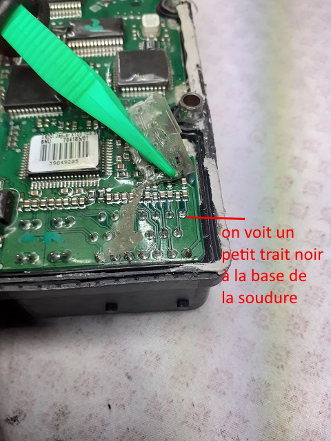

Messages : 23693
effectivement certaines E39 ont des soucis d'ABS suite aux Température élevées du collecteur échappement et turbo .
1/ remplacer le module ABS
2/ L'ouvrir et contrôler les soudures à la loupe
EX:

mathieu530d
Messages : 18
Inscription : lun. 18 mai 2026 14:41
Niveau Technique Automobile : mise au poin t, mais y a longtemps
VIN 1 : GS79742
Véhicule 1 : E39 M57 Pr01/99 tou Tr:Automatic TrM:Unknown
Localisation : champdor
Message par mathieu530d »
alors, je crois qu il existe deux montage...
Messages : 23693
oui, je parles de celui qui est à côté de la prise DIAG

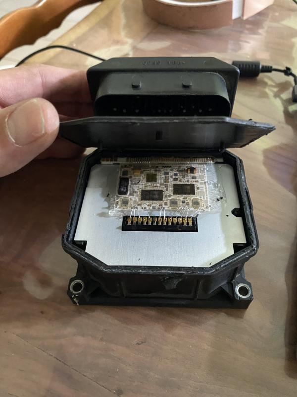

et ca correspond a la photo?
parce que je viens d'ouvrir le mien et c'est pas du tout ca
mathieu530d
Messages : 18
VIN 1 : GS79742
Messages : 23693
Non c'était pour l'exemple d'un défaut de soudure .
C'est bien un module ABS, mais c'est celui de ma Jaguar
A l'avoir contrôles bien avec une loupe
