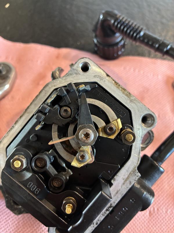

Bonjour à tous :coucou:
Du coup mon actuateur à piste étais effectivement trop usé, piste creuse (exactement comme disait Gyropinpon :+: ). J'ai essayé de tordre légèrement les platines de contact pour récupérer la partie des pistes en santé ma sa dure pas plus de deux semaine et après le problème recommence.
Je monte d’origine une DDE 2 avec réf. 13 61 2 244 665
J’avais de coté un actionneur de PPE HP à induction et une DDE 2.1 réf. 13 61 2 245 673 d’un E36 du 1995.
Du coup avec son faisceau moteur je me suis mis pour vérifier de quoi changé effectivement, j’avais :
1 - Sur pin6 a déplacer sur pin 8 K2000 (Relais de bougie de préchauffage) *pour contrôle du temps de préchauffage
2 – Sur pin 8 à déplacer sur pin 6 B2017 (Vanne EGR)
3 – Pin 15 vide et sur ma DDE 2 j’avais alimentation, Borne 15, + après contact, K2003 (Relais DDE)
4 – Pin 36 vide et sur ma DDE 2 j’avais B2016 (Capteur niveau d'eau filtre GO)
Le reste était identique et ni la mienne ni l’E36 avec la DDE 2.1 avez une module EWS.
J’ai du GO aux injecteurs, le démarreur tourne mais le moteur ne démarre pas, même avec plusieurs essais en déplaçant l’actionneur PPE HP
Ce matin je vais redéposer l’actionneur de la PPE HP pour vérifier d’avoir tout remis dans la bonne position. Il y a effectivement une platine en cuivre sur la partie induction qui peut bouger légèrement comme si c’était un réglage mais je me suis aperçu de ça seulement après l’avoir démonté.
Quoi pensez-vous de tout ça?

Bonjour et merci pour ta réponse, :main:
1 - J’ai monté une DDE 2.1 pour pouvoir piloter un actuateur inductif (moi j’avais DDE 2 avec actuateur à pistes)
2 – Relais de préchauffage claque bien (12V au pin 6 de la DDE et voyant de préchauffage qui s'allume au tableau de bord comme d’habitude)
3 – Je me suis dit que oui vu que l’alimentation du relais ne dépend pas de la DDE et qu’avec l’autre DDE fonctionnait correctement, mais il faut que je teste directement sur chaque bougie en phase de préchauffage pour en être sur.
4 - Mon injecteur pilote as 3V au pin 5 et une masse au pin 12 de la DDE (ça avec seul borne 15 active, pas essaie en phase de démarrage, je ne sais pas si c’est normal)
5 - Ma DDE est bien alimentée, j’ai 12V après borne 15 sur les pins 16 et 17
6 - Au start pilote elle démarre mais cale de suit.
J’ai un petit fil de GO qui sort des injecteurs même si mon Y2009 (électrovanne de coupure GO sur la PPE HP) est alimenté (12V avec borne 15 active) et claque correctement. (La PPE HP est plan de GO)
Semble que l’actuateur de pompe reste en position de zéro débit.
Le signal de position de la pédale d'accélérateur varie bien entre 2,6 et 5V au pin37 de la DDE
Le signal de position de l'actuateur PPE HP ne varie pas au pin 21 de la DDE, il reste à 4,9V fixe même au démarrage et pédale en kick down.
Je me demande si le pin 45 de la DDE avez besoin d’une tension pour désactiver l’immobilisateur. Là j’ai 0V
Pas d’EWS ni sur la mien ni sur la donatrice de DDE 2.1. Par contre les deux avez une DWA que j’ai désactivé et déposé sur la mienne.
J’ai relevé les valeurs à l’actuateur et semblent bons, à confirmer :
Pin 1 – pin 2 = 10,6 Ohm
Pin 1 – pin 3 = 5,3 Ohm
Pin 2 – pin 3 = 5,3 Ohm
Pin 4 – Pin 7 = 0,8 Ohm (Actionneur PPE HP)
Pin 5 – Pin 6 = 2,5 kOhm (sonde température GO)
Je précise que le moteur démarre bien avec DDE 2 et actuateur à pistes mais impossible de ne trouver un autre d’occasion, c’est pour ça je voulais tenter le swap.
Là j’ai tout remonté d’origine pour faire la semaine au travail et sa remarche niquel.
C’est toutes les infos que j’ai apprises mais là je seche un peux. :drap:

Bonjour à tous😁
Du coup j’ai passé mon immo off sur la DDE avec actuateur inductif et aujourd’hui j’ai démarré.
Au bout d’un tas d’essais pour positionner l’actuateur le moteur tourne rond mais surprise… le ralenti est à 1500 tours minute mais au compteur je suis à 750..
Dans toute la plage j’ai exactement le double des tour par rapport à ce que le compteur montre.
J’ai regardé la réf du capteur vitesse moteur et c’est la même pour les deux calculateurs.
J’ai noté que le capteur est câblé directement à la DDE laquelle envoie en suite l’info au compteur..
Du coup je me demande comment est possible que la DDE croit d’être à 750 tours minute?
Quoi d’autre peux enduire en erreur la DDE par rapport à la vitesse de rotation du moteur?
Je dois préciser que j’avais monté en dépannage le compteur de l’autre DDE sur mon E36 et me montré exactement le double des tours minute effectifs. L’inverse par rapport à maintenant quoi (j’avais encore actuateur a pistes et DDE d’origine) mais la voiture marchait nickel.

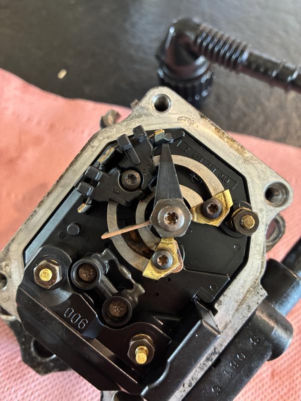

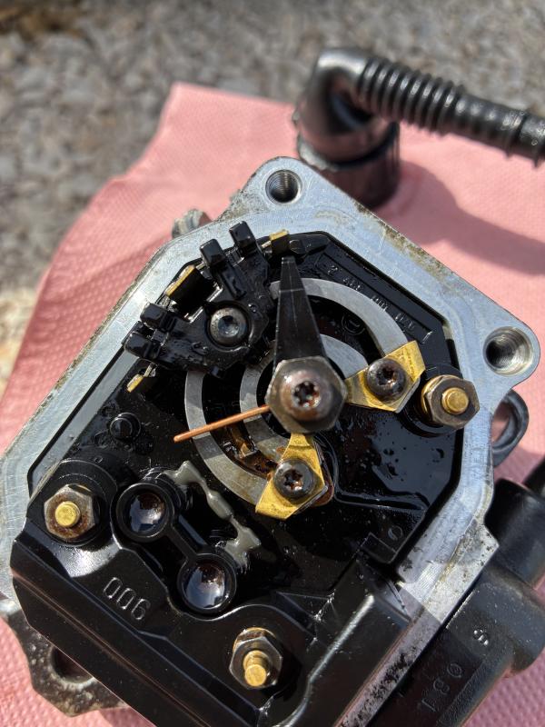

Rien à faire, mon réglage d'actuateur ne change rien, j'ai vraiment un problème de débit de base trop élevé.. :scratch:
En effet j'ai désassemblé l'actuateur inductif pour le nettoyer avant de le monter, je me demande si j'aurais pas fixé le bras dans une position trop rétrogradé au remontage..

Bonjour Gyro :coucou:
Merci pour ta réponse :main:
J’avais bien pris des photos et réf pour le remonter pareil mais pas toujours évident, je sui en train de remonter avec une petite modif, je te redis bientôt si a marché.
Voici l’avant et après d’aujourd’hui
=Pas de problème, que de solutions=

Message par Pitta88 »
Et oui il était bien dans son logement, je pouvais bien le contrôler avec ma pédale d’accélérateur
J’ai dû repositionner le levier, je l’avais trop déplacé, là ça va mieux mais je ne trouve pas mon réglage.. :scratch:
Je pense d’avoir besoin de le ramener encore un poile de chameau vers mon premier réglage
C’était beaucoup plus facile avec l’actuateur à pistes :oui:

Messages : 23448
Un réglage actuateur c'est de l'ordre su 10ème de mm , c'est à dire pas grand chose ,pour que cela change tt :pamafau:
c'est pas prendre des photos avant démontage.
C'est brancher la valise, prendre ts les paramètres : régime moteur, Température LDR, T°GO,débit d'injection ,etc avant démontage.
De ce fait lors du remontage , il faut remettre les mêmes paramètres. Voir un léger ajustement .
Sauf que tous, vous démontez tt, et après :scratch: :pale: :drap: . :pamafau:
