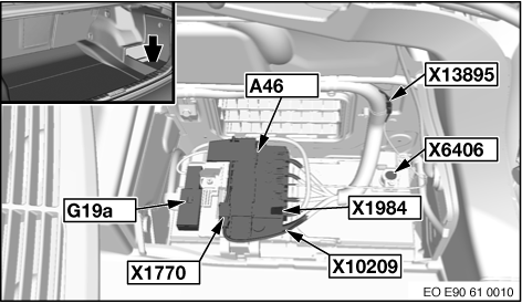

Messages : 85879
le 108 est à côté de la batterie dans le coffre

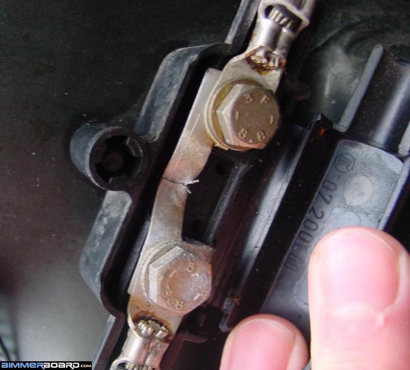

A titre indicatif
les gros fusibles paraissent parfois visuellement bons malgré qu'ils soient fendus, mais on ne le voit que lorsqu'ils sont sous forte tension
exemple (bien que différent du tien!

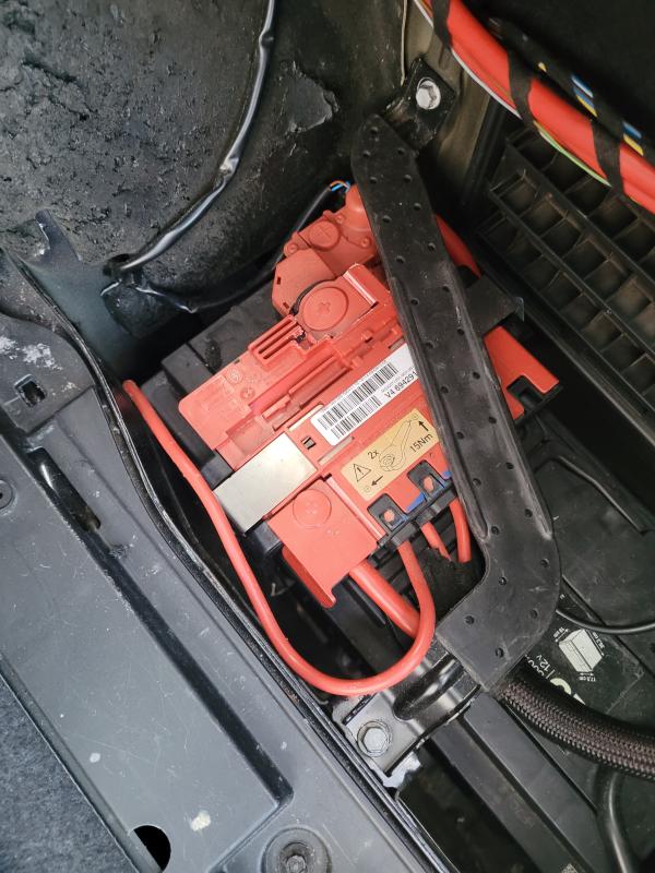

Message par bleuavus33 »
Voici ce que j'ai au niveau de la batterie, je ne vois pas de module déporté où il y aurait un fusible dans les alentours.

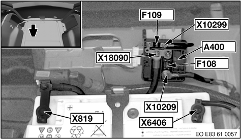

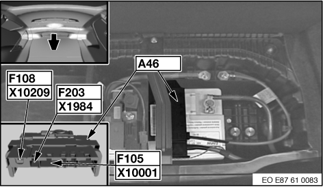

Messages : 85879
merci!
en fait je te donnais une mauvaise photo!
sur la tienne cela devrait ressembler plus à ceci
A46, G19a, X1770, X13895, X6406, X1984, X10209
avec générateur à gaz G19a
et avec f108 ici
essaie de voir si c'est mieux
