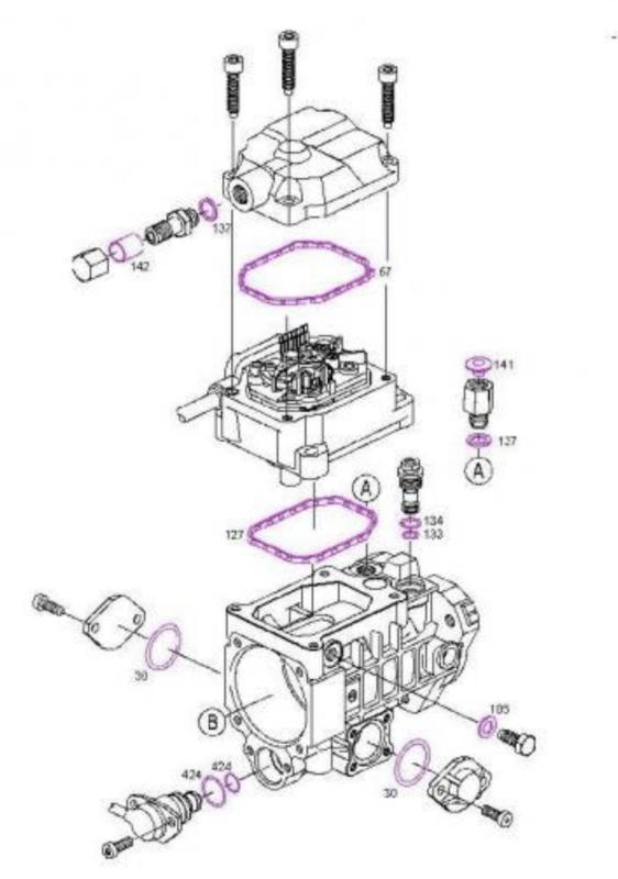

Suite à une semaine dans le froid à Pralognan la Vanoise en janvier, (je précise que le moteur tournait parfaitement à l’aller, hormis une légère fuite sur de la pompe d’injection, joint numéro 30 sur l’image si dessous ( j’avais au préalable acheté une pochette de joint complète dans l’objectif de l’échanger sans mettre rendu compte de la difficulté de la dépose/repose)).

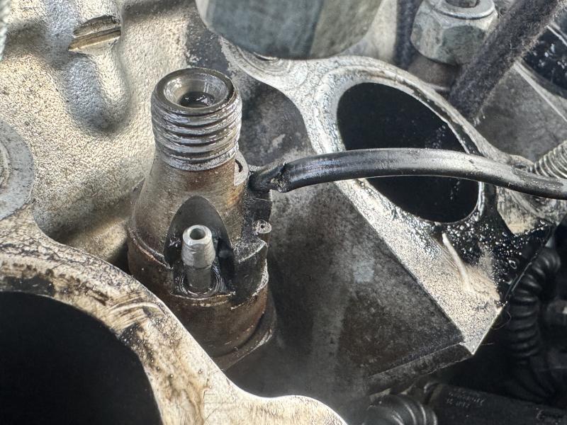

Je me suis focalisé en premier temps sur l’injecteur pilote et j’ai découvert que son petit câble le reliant au calculateur avait été un peu bousillé.
Je fournis donc quelques hypothèses, soit le câble avait déjà pris un coup et s’est oxydé lorsque j’étais à la montagne à cause de la présence d’une plus forte humidité et de sel, soit celui-ci a pris un coup lorsque nous avons entrouvert les injecteurs pour observer leurs débit.

Il est certain que ce fil du pilote n'aide en rien , mais si tu n'as pas le voyant injection allumé, c'est qu'il fait encore son job .
la fuite n'arrange rien non plus pour les démarrages ,

Il faut que tu règles aussi ta fuite sur la plaque ovale intérieur ' (jt 30 )

Vous pensez que si je change ce petit joint sur la pompe à injection ça peut faire une grosse différence ?

commence par injecteur pilote mesure ca valeur 100ohm +/-10
l'injecteur pilote rend le démarrage plus difficile mais ne l'empêche pas
