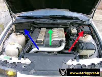

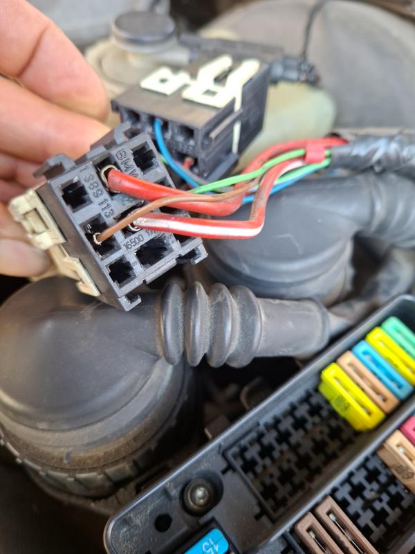

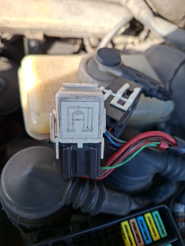

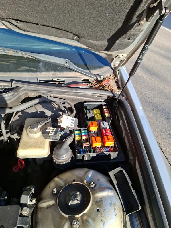

Pas le schémas sous les yeux, mais le relais dde et pompe sont a côté de la boite fusible sous un petit capot.
Tu retires le relais, tu identifies les bornes 30/87 (il peut y avoir plusieurs 87, dans ce cas les relier ensemble) et tu les reliés par un shunt.
Ça va alimenter le dde et la pompe à carburant.
Tu as aussi un autre relais classique (pas celui de préchauffage) dans le logement des calculateurs a gauche du moteur, je n'ai plus en tête sa fonction.

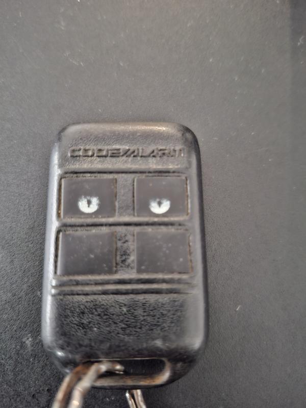

Explication j'ai une nacelle au taf avec un coup de poing stop gros bouton rouge qui sert de coupe circuit lorsque ce coupe circuit est activé la moteur arrive a démarrer et cale aussitôt
Ce qui me fait beaucoup penser a mon problème
Jai retrouver une télécommande fournis avec les papier du véhicule (alarme désactiver)
Je vous transmets quelques photos

Alors la tu me pose une colle je n'est pas connaissance de ce petit porte fusible et aussi sur la signification du terme DDE
Je n'ai pas encore regardé du côté du compartiment du calculateur je vais regarder dans ce compartiment....
Je vous tiens au courant.....
Comment puis-je savoir s'il y as un coupe circuit liée a une vielle alarme ?

OUPS , désolé c'est moi qui ai fais une boulette , j'ai confondu avec la e39
j'ai donc retiré mon message
par contre tu ne m'as pas dis si tu avais contrôlé ,la présence d' un fusible flèche bleu de la photo ??
DDE: Digital Diesel Electronics: c'est ton calculateur

Ps :la télécommande photos si dessus est pour quel type d'alarme ? Comment est connecter le coupe circuit ? Si sa te parle...?

pour ta télécommande je l'ai pas en ref BM , C'est pas une télécommande d'origine , c'est une installation faite après ??

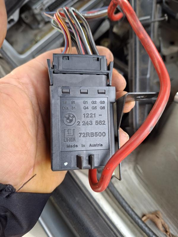

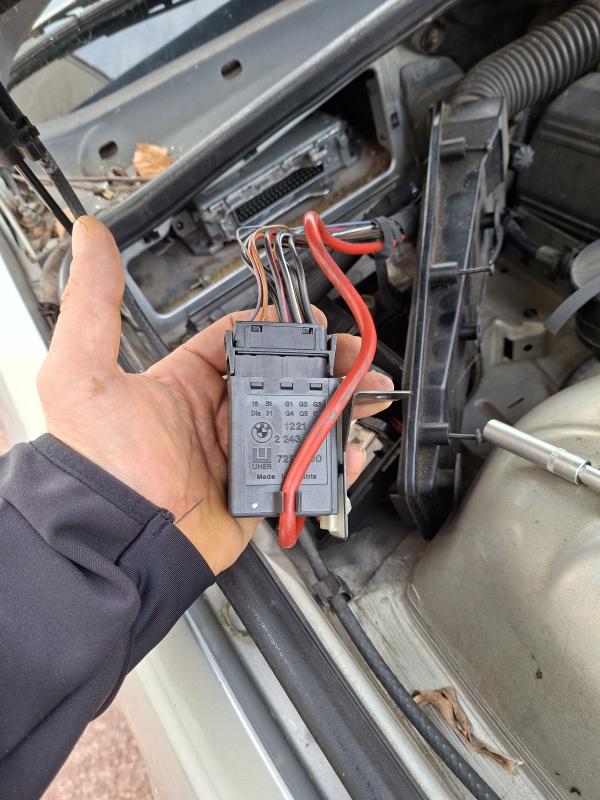

Le module que tu as dans les mains , c'est ton boitier de préchauffage .
Tu n'as pas trouvé de fusible dans ce compartiment DDE ??
Pas d'oxydation sur la broche de ta DDE ??
La DDE ne présente pas de trace d'eau sur son boitier ??

comme je l'ai dit plus haut quand j'ai shunter le relais blanc cela me coupais le préchauffage au tableau de bord et la voiture avais plus de mal .....
Cela doit donc interférer avec le boîtier que j'ai en main ....
Non il y a juste ce boîtier pris sur la fixation de gauche a côté du calculo je ne vois rien de suspect le compartiment est propre la prise également
Comment testé cette coupure qui pour rmoi est une coupure injection ?
Cela peut il venir du capteur pmh ?
Avez des test a me donner a faire ?
Merci d'avance
