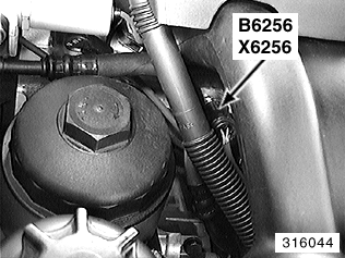

Messages : 85973
256, X6256
sur boîtier de filtre à huile
B6256 Sonde de température double
X6256 Connecteur de composant (4 broches, noir), Sonde de température double
Numéro à X broches, couleur Désignation
X6256 4 broches, noir Connecteur Sonde de température double
Affectation des broches du connecteur X6256
Broche Type Désignation / Type de signal Branchement /
Indications pour la mesure
1 E/A Signal de téléthermomètre (positif) Boîtier électronique d'électronique intégrée de combiné de planche de bord (IKE)
2 E/A Signal de téléthermomètre (négatif) Boîtier électronique d'électronique intégrée de combiné de planche de bord (IKE)
3 A Température d'eau de refroidissement Boîtier électronique DME
4 M Masse de composant Boîtier électronique DME
l'ETK est toujours inaccessible
Messages : 85973
oupssss :colere2: :pamafau:
Messages : 85973
il semblerait que ce soit là pièce 9
https://www.realoem.com/bmw/fr/showpart ... 3621703993
vérifie la couleur des fils
double sonde.pdf

Un GRAND MERCI ! j'avais la sonde sous la main car j'avais eu un problème de température UNE FOIS. Donc je l'ai changée. ça n'était pas la bonne a mon avis. et aucune identification de marque / ref.
J'ai poussé le vice. j'ai changé la sonde, la voiture était bien froide (T°C exter environ 10°C) j'ai démarré , déjà bien plus stable qu'avant, et je suis parti direct. plus d'étouffement du moteur.
Maintenant que ça c’est réglé, à première vue, à froid le démarrage est plsu facile mais j'attends quelques jours pour crier victoire.
La consommation parait aussi bien descendue.
Je penses que Giropinpon est dans le vrai avec la PCV/ CCV. car la climatisation n'a pas un effet franc( voir pas d'effet du tout) sur le régime moteur.
Donc à mon avis, Sonde qui noyait le moteur + fuite à l'admission.... à vérifier dès que je pourrais retirer le collecteur. et changer la valve.
