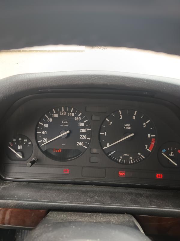

je reviens vers vous car j'ai un problème de tableau de bord ou plus rien ne fonctionne avec code affiché à la place des kilomètres.Ceci est arrivé après avoir branché la batterie. En effet j'avais remarqué que mon compteur qui se mettait en panne refonctionnait après branchement de la batterie. Ce dont j'ai fait et malheureusement ce code est apparu sur le tableau de bord et plus rien ne fonctionne. J'ai essayé d'appuyer sur le s/r de l'OBD avec contact position 2 mais rien n'y fait j'ai enlevé remis la puce derrière le bloc et là non plus aucun changement.merci de vos lumières.
C'est quoi ce code ??
Il est affiché ??
Ou tu dois l'enregistrer ??? Si c'est le cas , c'est pas ton code radio que tu dois entrer ??

Rien d' affiché a part ce code : je laisse une photo. Pour information j'avais changé le cristaux liquide d'affichage des kilomètres il y a environ 6 mois. Je ne pense pas qu'il y a un rapport .

Non ,du tout :no: mon compteur avait l'habitude de s'arrêter de fonctionner j'avais remarqué qu'en branchant et débranchant la batterie ça faisait remarcher le système du coup c'est ce que j'ai fait et c'est là qu' est apparu ce code :pamafau: N'Existe-t-il pas une façon d'effacer ce code sans appareil ? :drap:
J'ai envoyé un MP aux hautes instances, je ne connais pas assez bien les menus TDB des E34
Ce sont les symptômes d'une prise code de combiné hors service
pièce 16
https://www.realoem.com/bmw/fr/showpart ... Id=62_0027
Non réparable et pas moyen d'effacer ce code
elle contient le kilométrage total du véhicule entre autres
tu peux
en chercher une (prise code) d'occasion mais du coup le KM sera naturellement faux (avec le point de manipulation qui apparaîtra)
essayer de la sortir mettre du contact spray et remettre mais peu de chances pour que cela fonctionne
