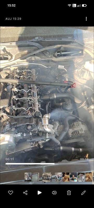

Alors étant novice sur le forum je vais avoir besoin d'aide pour mettre la vidéo mais du coup ça vous montrera concrètement le problème (sans la bonne odeur )
Mais la capture de la vidéo peut déjà vous montrer ça 😅.

Alors voyons voir si je suis bon voici le résultats de la première vidéo
https://youtube.com/shorts/ExB-7TWwhSg? ... Y14mZPFujs

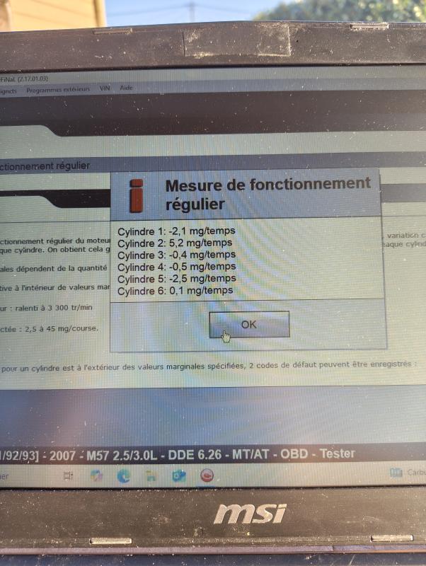

Ensuite passage de la valise apprentissage du débitmètre et vérification des debit injecteurs Image.
La je me dit injecteur 2 hors service vue la photo.

Bah non mais du coup j'ai refait une révision des injecteurs qui corrige beaucoup trop soit en positif ou en négatif sur les cylindre 1,2 et 5 et ils ressortent bon....
Donc bah oui les coussinets sont fatigués et du coup le calculateur corrige comme il peut...

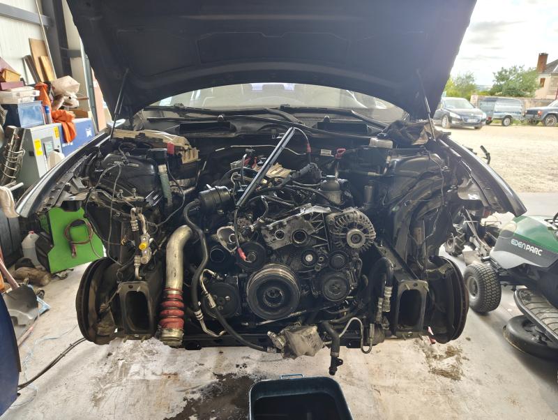

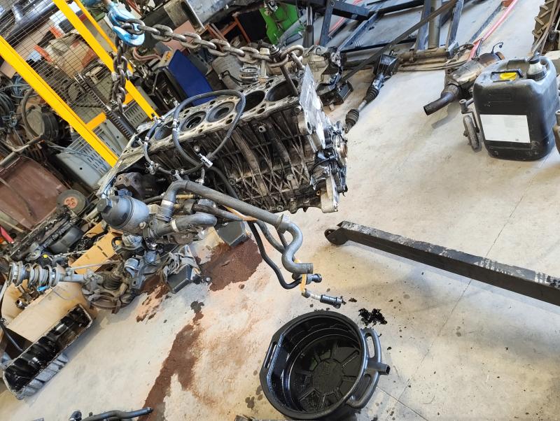

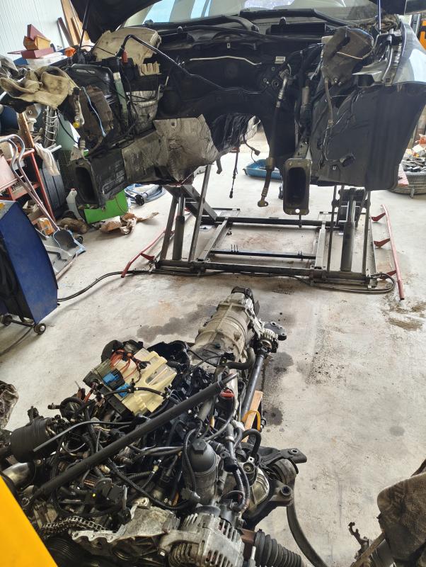

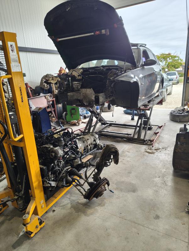

Désolé pour l'absence, mais après une énorme série de péripéties le verdict final est enfin tombé. Le piston cylindre 2 a pris son indépendance. Résultats moteur bloqué est donc changement de moteur.
Le véhicule vient de reprendre du service mais je cherche comment réaliser correctement la purge de LDR car je trouve qu'elle sent le chaud.
Et j'ai une petite prise d'air sur le circuit de gasoil qui entraîne un démarrage a chaud comme à froid assez cahotique.
Voici quelque image pour illustrer le chantier.
