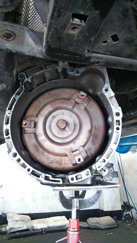

sur les boites auto, c'est un convertisseur de couple , d'ailleurs si tu dépose le moteur, veille bien à ce qu'il reste bien dans la cloche de la boite .
les disques sont DANS la boite
