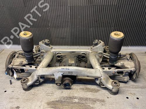

Je pense que la photo n'y changera rien mais ça correspond à ça :
j'ai simplement les 2 boudins gonflables en plus comme sur la photo qui corrigent l’assiette de la voiture, je vais essayé de me débrouiller tout seul, peut-être en désactivant le compresseur, et en vidant l'air sous pression des boudins...

Sur le tutoriel il ne traite pas la partie suspension à air. A savoir déconnexion des durites d'air après avoir mis la voiture sur cale. La déconnexion des biellettes de capteur de niveau et le check du bloc de gestion d'air si un problèmes était pré existant (teste avec eau savoneuse avec de débranché le circuit d'air - donc pas utile si pas en panne.

Il te faudra dévisser le petit raccord avec une clé de 10 sur le raccord en laiton de la tête du boudin.
D'un côté le tube est rouge, de l'autre bleu.
Ty laisse l'air s'échapper et ensuite tu pourras déclipser le raccord en laiton.
C'est un clip en forme de double C, deux petites ailettes que tu presse et ça libère le verrouillage.
Uniquement sans pression d'air sinon il se casse, pas détaillé chez bmw, mais se trouve sur e bay.
Une fois fait, tu retires les deux épingle par boudins, ces derniers seront libérés de la voiture.
Pour les capteur, juste déconnecter le connecteur, tu peux les laisser en place.

Quand je regarde l'aspect des boudins je me demande si je ne devrais pas les changer pendant que j'y suis, le caoutchouc fait vieux, il est micro fendillé en surface, ils ont 23 ans l'âge de la voiture...

- Messages : 23441
Si ils sont fendillés , remplaces, sinon tu vas y revenir , ce serait dommage à y être .
Sinon , ils vont te lâcher , un dimanche pluvieux en retour de balade familiale . C'est tjrs comme ça ....
