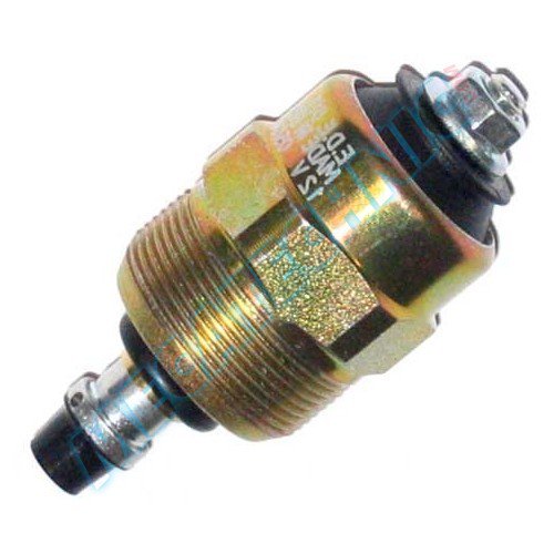

Merci de ta réponse j'ai bien pensé a cette foutue elecrovane d'arrêt qui pour moi si elle est défaillante reste ou ouverte ou fermé mais pas d'intermittence ?
Pour ce qui est de la pompe de gavage elle a été testé et elle emmène bien le gasoil jusqu'à la pompe à injection mais d'après le diagnostic du mécano le carburant ne sort pas de la pompe à injection ( il me semble que si le moteur n'était pas alimenter du tout il ne pourrait pas démarrer 10 fois de suite de manière identique sans ratatouille...?)
Merci pour les pistes et la méthodologie pour le contrôle...
Je vais essayer de voir de ce côté là
