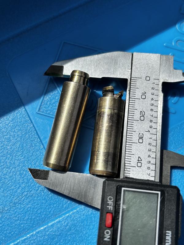

Après avoir suivi ton tutoriel pour un démontage culasse sur M52B20 206S3 (320i E36 coupé 10/1995), tout se passe niquel, en retirant les joints de queues de soupapes pour les changer, un guide de soupape s’est pété sur la partie de maintient du joint de queue. (photo jointe)
En recherchant le numéro OEM je tombe sur 11121735533 sauf que celui-ci n’est plus produit par BMW.

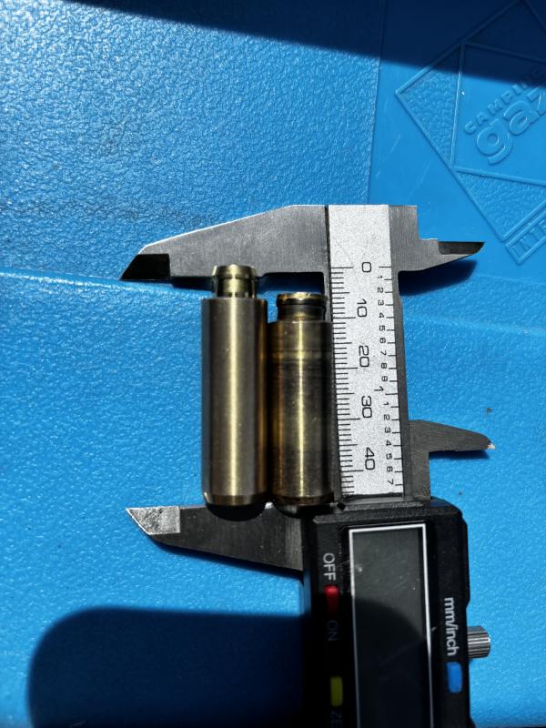

J’en trouve un compatible: 43,5mm de long, 12,7mm extérieur, 6mm intérieur.
Sauf que comparé à celui cassé (d’origine), tout est pareil sauf la longueur qui est de 39mm.
Impossible de trouver un 39mm sur internet.
J’ai vu sur un forum canadien qu’une personne avait coupé le 43,5mm pour le rendre en 39mm, est-ce une bonne idée ? Si non, as-tu une autre solution?
