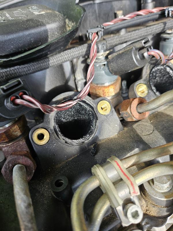

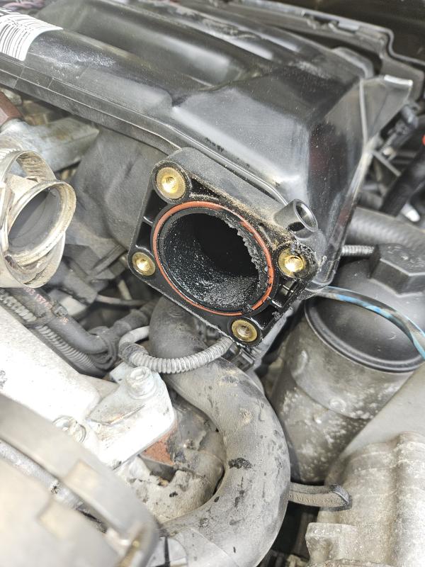

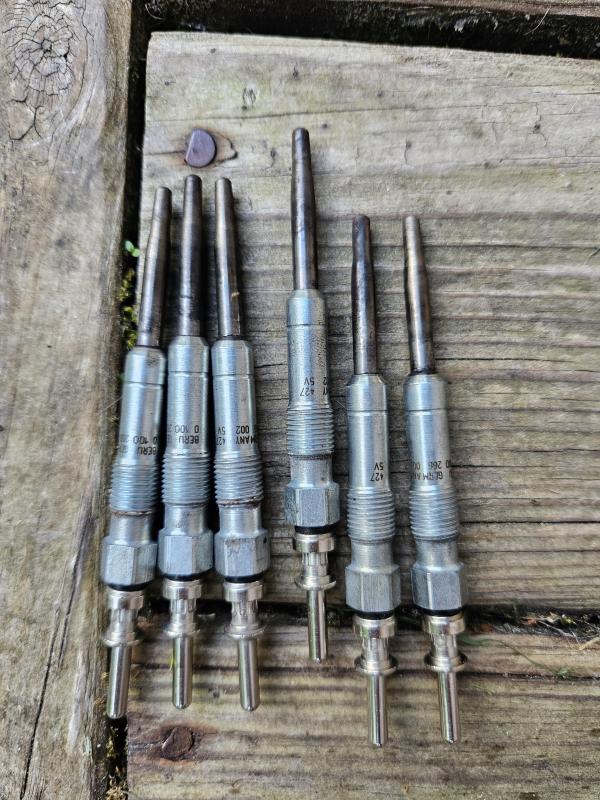

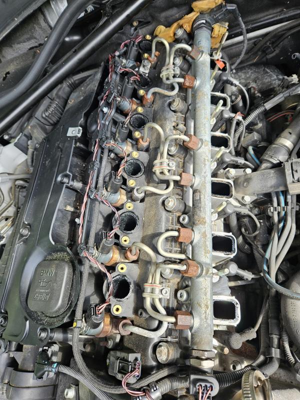

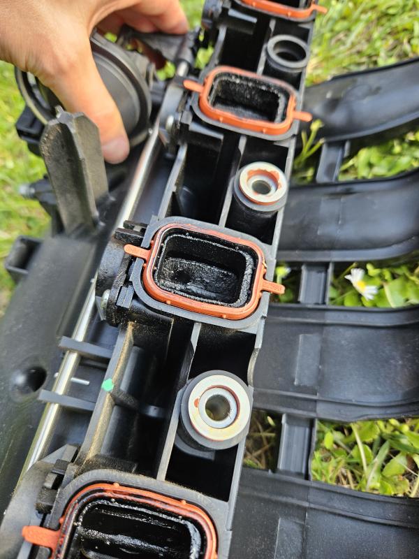

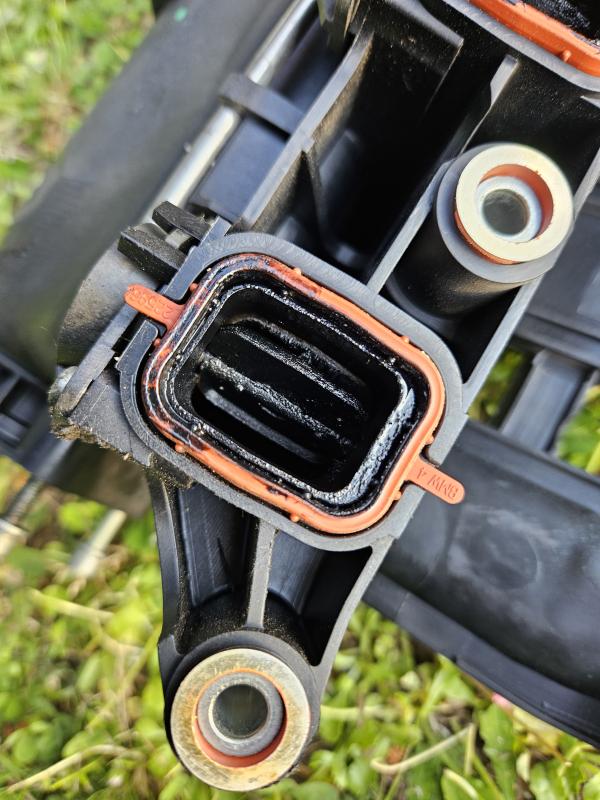

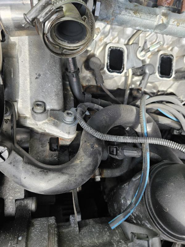

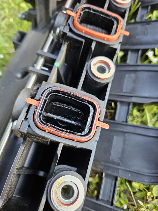

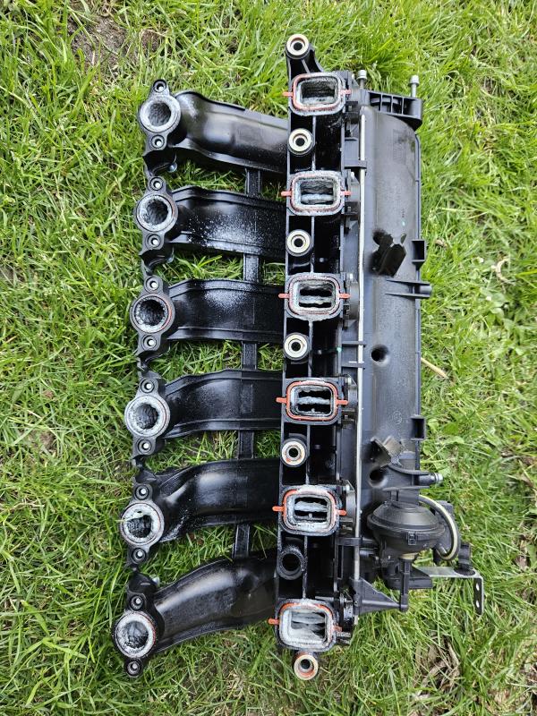

J'ai pris un peu de temps pour pousser le diag et confirmer que l'alternateur est maintenant clairement en défaut au tdb dès le démarrage et au diag.
Toujours au mini 4 bougies en défaut.

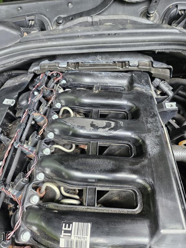

Je me suis remonté les manches pour accéder jusqu'à l'alternateur et ai commencé par sortir la vanne EGR. Tout est d'origine pour rappel.
C'est bien crade et heureusement les bougies sont venues sans soucis et ne sont même pas moches.

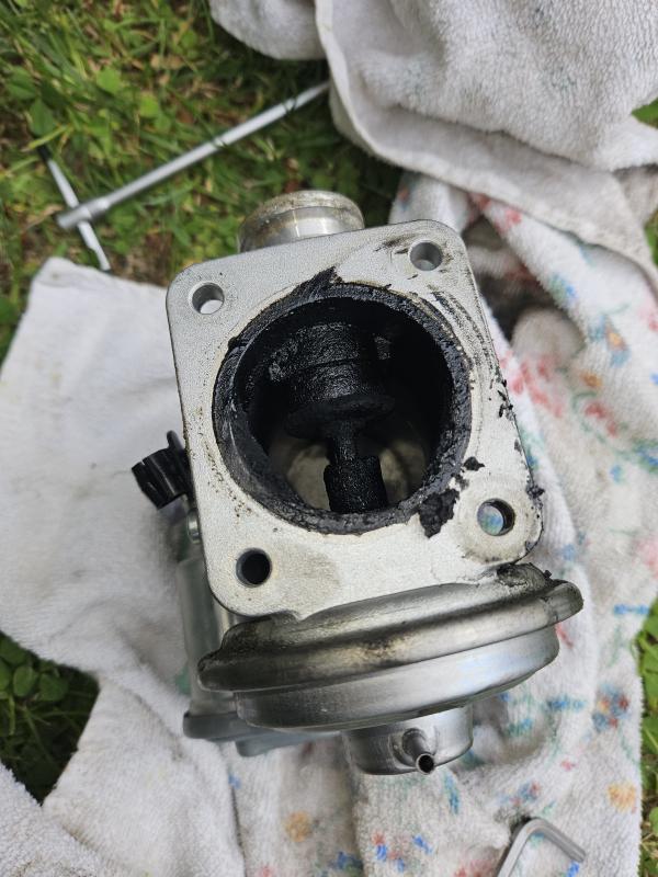

Je ne sais pas quoi penser des clapets qui sont juste sales mais en très bon état. Je les garde ou les dégage ?

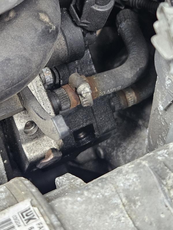

Je vois aussi que la pompe HP est grasse. Je vais regarder du côté des durites bien sèches.

- Messages : 23441
Ton sujet et ta fuite de courant .
Je fais juste une parenthèse concernant tes clapets qui devraient faire l'objet d'un autre post .
mais comme tes pipes sont déposées.......
Tu sais que la casse des M57 est bien souvent du à ces clapets qui tombent dans les cylindres .
A toi de voir si tu as envie de casser ton moteur

Je remonte en arrière de qq semaines et ai enfin été confronté à un défaut franchement affiché au tdb "alternateur en défaut".
Le diag me dit problème de communication avec le bus de données.
Je commande donc un nouvel alternateur (Meyle) et en profite pour nettoyer toute l'admission et l'EGR bien sales, virer les clapets comme vu précédemment.
Je change les 6 bougies en défaut et remplace les conduites de dépression d'origine ainsi que les 2 courroies accessoires.
Tout semble bien fonctionner depuis mais je pense que la batterie a bien perdu en capacité car certes je peux démarrer apès 3sem sans rouler mais la puissance dispo au démarrage n'est pas terrible. Je vais remplacer la batterie.
Je vous tiens informés mais pour ce qui concerne cette fuite de courant ça semble résolu.
