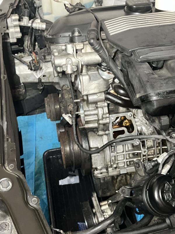

Le joint de vilebrequin viendra plus tard. Je suis en train de changer thermostat, pompe à eau, etc, et en ayant déposé tous ces éléments, je vois mieux. La fuite semble venir majoritairement du joint de carter et peut être du couvre culasse aussi... Y en a tellement partout que c'est difficile à dire, on dirait que le bloc complet a pris un bain! :(
Messages : 23543
Avant de t'attaquer au jt de carter inf , fais le couvre AAC pour voir .
En théorie une fuite d'huile descend et peut se diffuser le long du carter inf . Rarement l'inverse , du moins jamais vu :mdr:

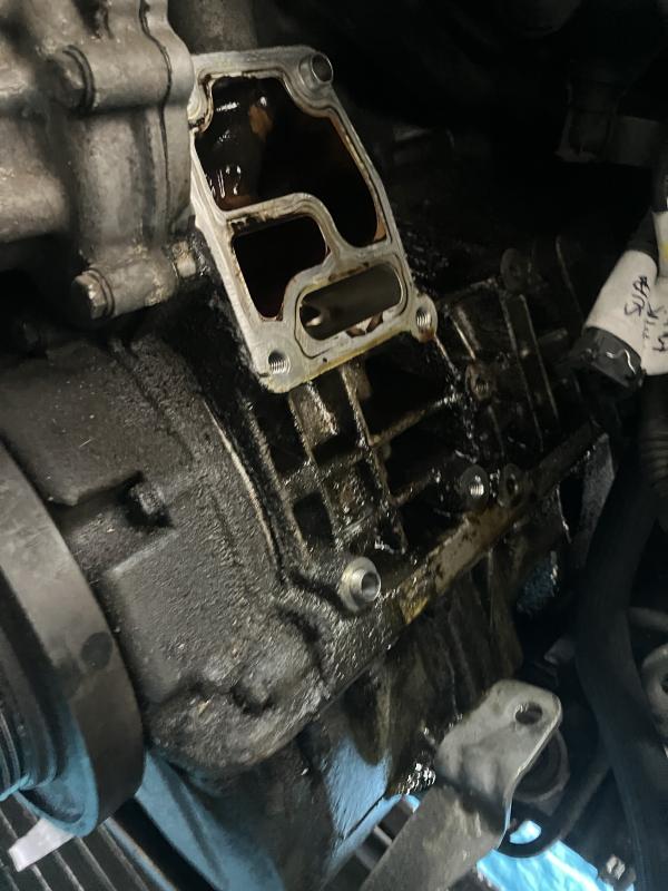

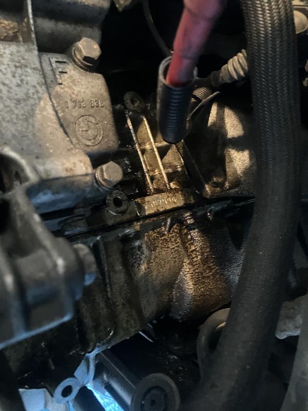

Effectivement, ça paraît logique, merci!
D'ailleurs je comprends que ce que je trouve partout, c'est surtout de l'huile de DA, mes durits sont salement grasses. Et c'est corroboré par le fait que mon joint de support de filtre à huile était plutôt clean.
Pas grave, maintenant qu'il est déposé, je remplace. Ca m'a permis de passer au nettoyage de la culasse "plus facilement".
