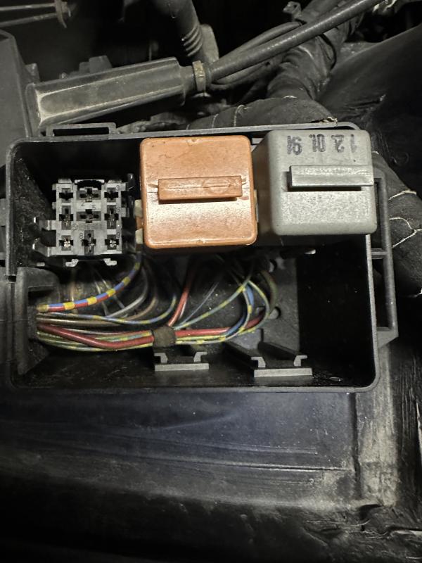

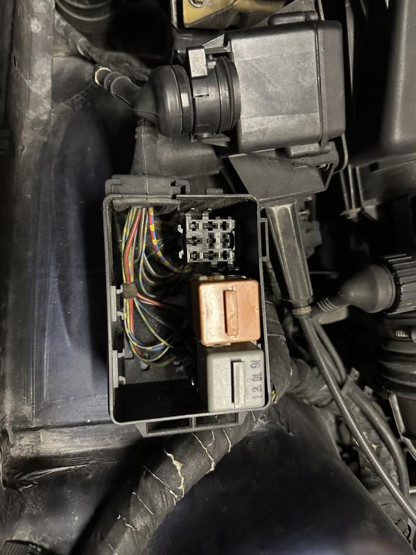

E34 mon régulateur de vitesse n’a jamais fonctionné , j’ai eu beau chercher fusible ou relais défaillant en vain j’ai l’impression de chercher dans le vide de tourner en rond , je ne sais par où chercher et par où commencer concretement ..

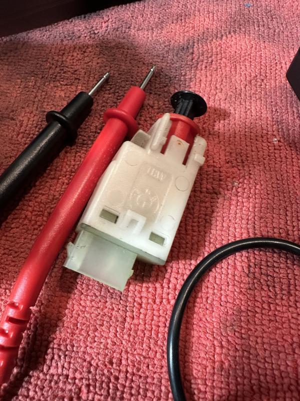

Bonjour à tous ! J’ai pût tester le contacteur d’embrayage , j’ai une interaction avec le multimètre
Quand le contacteur est appuyé ( donc pédale d’embrayage relèvé ) j’ai du courant qui passe
Une fois le contacteur détendu ( donc pédale d’embraye enfoncé ) le courant ne passe plus
Je dirais donc qu’il fonctionne normalement ?
Je vous remercie d’avance pour vos réponses , cdlt

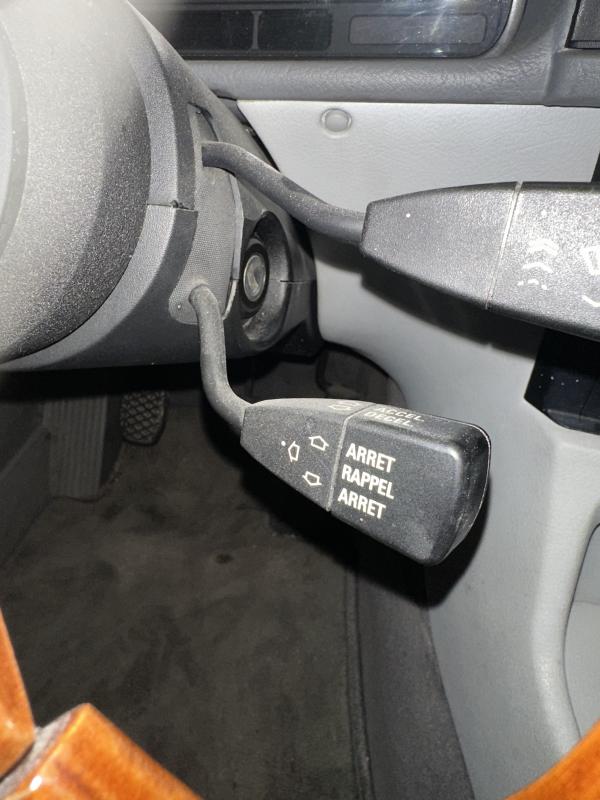

Non je n’est aucun voyant au tableau de bord j’essaye de l’allumer avec le « commodo » que j’ai a droite du volant il ne se passe rien même pas un voyant , c’est pour ça qu’au début naïvement j’avais penser à un relais absent ou même un fusible

Bonjour ! Désolé pour cette réponse tardive les recherche mon pris pas mal de temps , malgres ça malheureusement je n’est rien trouvé de convaincant pour moi tous semble fonctionnelle , tous est bien en place a ça place prêt a faire feu je dirais , je sèche complet ..
